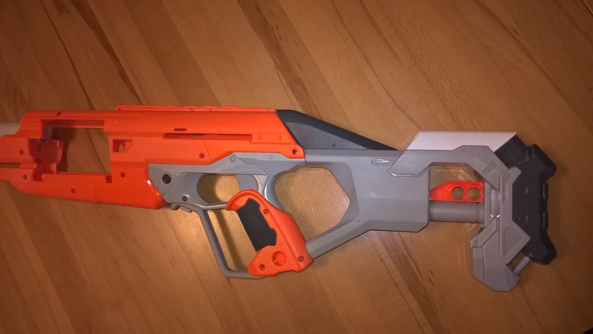

So, bevor ich mein nächstes größeres Blasterprojekt beginne, muss ich erst mal die angefangenen fertig machen.
Bei der Warshot bin ich noch am überlegen, was ich mit der Toprail mache, werde ich wahrscheinlich durch ein 3D Druckteil ersetzen.
Kleinere Projekte, wie Pistolen, die nur noch lackiert werden müssen, gehen immer mal zwischendurch :D
Jetzt ist die Alphahawk dran. Lag schon lange angesägt rum, heute bekam sie eine Glättungskur, bei der alle Beschriftungen entfernt wurden, und einen neuen, etwas gewöhnungbedürftigen Lauf X-D
