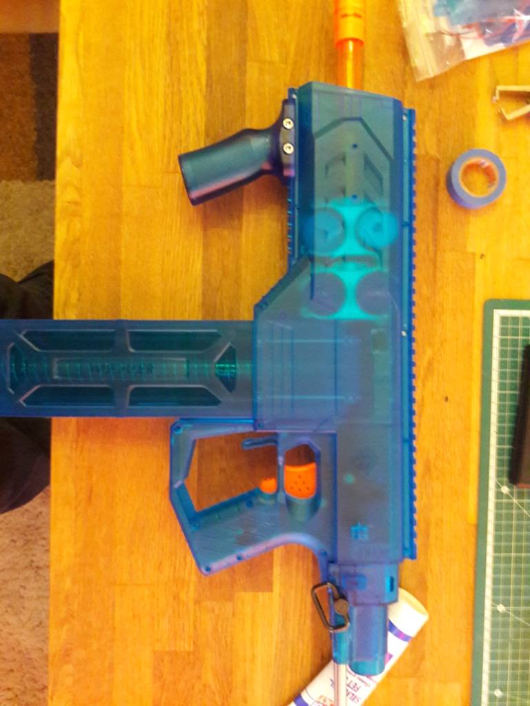

Hab mal meine „Worker“ Warshot überholt^^
Den Pumpgriff abgemacht, dass Doppelseitige Klebeband entfernt und die Teile verklebt, jetzt catched der Blaster auch zuverlässig.
Außerdem den Magwell von @ImMortis verbaut. Gefällt mir gut, aber der Mag relese/trigger guard hat zu viel Spiel! Der wackelt total in der Gegend rum.
Dann noch den Metallpusherbreech von Worker mit dem build in Scar Lauf.
Aktuell den „billig Artifact“ Schlitten verbaut und die 10kg Turf Feder.
Werde aber zu testzwecken das ganze system auf Worker Umrüsten sobald die Teile da sind^^ Dann mach ich auch mal nen direkten Artifact/Worker vergleich^^
Hm... Bei mir wackelt der nur n bisschen - was bzw. wo genau wackelt es bei dir? Isses eher die Toleranz im Drehlager oder hat das Drehlager zu viel Spiel re/li im Schacht?
11.506
Also ich bin mir nicht siche was genau es ist, aber ich kann den Release etwa 30grad nach rechts und links bewegen... das macht das benutzen etwas blöd...
Das sieht aus, als sei die Aufhängung abgerissen oder nicht vorhanden, die "Feder" steht genauso schief. Hast Du das Teil bereits fertig zusammengesetzt bekommen @SirScorp? Sonst müssten, so @ImMortis die gleiche Basis verwendet, irgendwo zwei kleine Kunststoffpins dabei liegen, die in zwei kleine Löcher an den Seiten des Adapters gehören.
11.506
Hab ich selbst zusammen gebaut.
Sind 4 Teile für die Aufhängung. 2 Teile innen die die Achse bilden und die beiden viereckigen Pins zum fixieren.
Sind die noch drin bzw. sitzen die nur locker im Rahmen? Mit meinem "guten" Drucker drucke ich die Pins nicht, weil sie so präzise herauskommen, dass sie aus dem Magwell gar wieder herausfallen, wenn man sie nicht einklebt. Die vom alten Drucker sind immer Press-Fit, das finde ich da besser.
11.506
Als ich sie einmal wieder raus habe brauchte ich ne Zange um sie raus zu kriegen...
ImMortis
1.817
Zuviele XD
Theoretisch solltest du gar keinen Platz für ne Zange zum Angreifen haben!
Ich musste in meine ein 1,5mm Loch bohren und hab dann mit M2 Motor-Schrauben einen Anker zum Greifen geschaffen.
Die Führung muss ja mit der Flachseite auf die Mittelstrebe ausgerichtet sein, könnte das ein Punkt sein, an dem es liegt?
Und wie @ImMortis sagt, die Pins sind hinterher versenkt, eigentlich kommt man da nicht mehr dran.
11.506
Hm... weiter rein hab ich sie nicht bekommen, aber auch nicht gewußt das sie das sollen... dann probier ich das vlt. Noch mal...

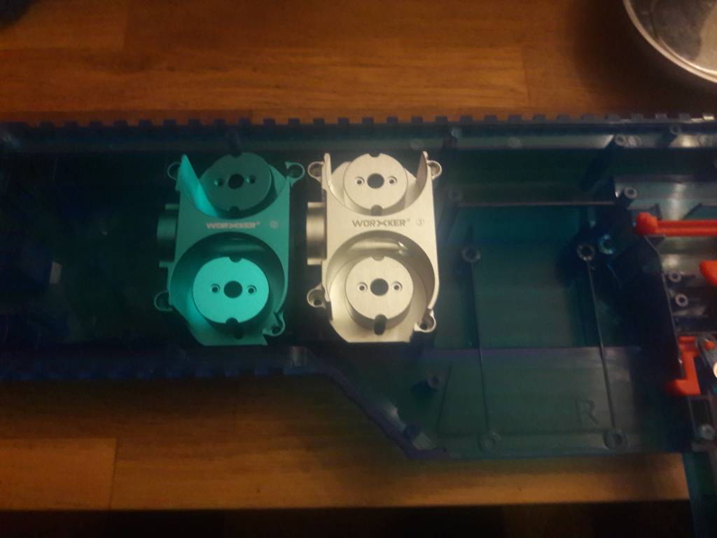

Valher
924
Erste Versuche.
Der erste cage mit BP wheels in der Reihe ist dafür da, die darts aus dem doublestack Magazin anzunehmen und gerade in den 2. cage zu befördern. Der ist ein gen. 2 canted cage und läuft im Moment "nur" mit 130er Slotdevils. Im Augenblick trocknet der Loctite Kleber der Motorschrauben, morgen mache ich mal ausführlichere Tests.
Bin aber bei den ersten Probeschüssen zufrieden gewesen, selbst relativ weiche/durchgekaute elite darts wurden problemlos aus dem Magazin in die flywheels befördert.
Der zweite dreht höher und wird die Darts dem ersten "entreißen", zumal der erste nur BP-Wheels hat, die zwar sehr gut vom Geräuschpegel sind, aber für den zweiten Cage kein Hindernis, die Darts dort herauszupflücken.
Das "nur" ist in Anführungsstrichen zu sehen und bezieht sich auf das Oberflächenprofil.
