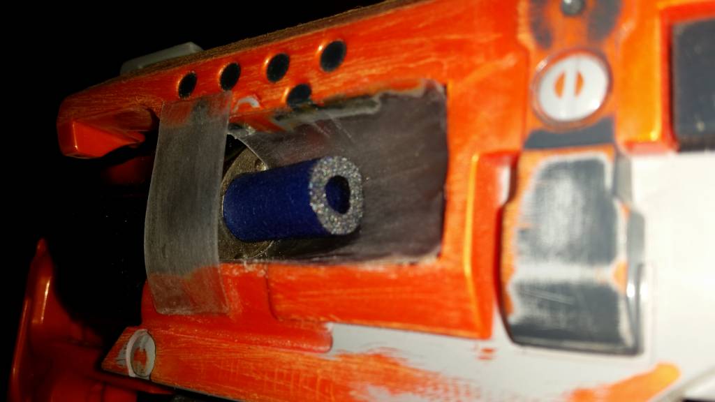

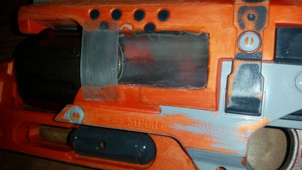

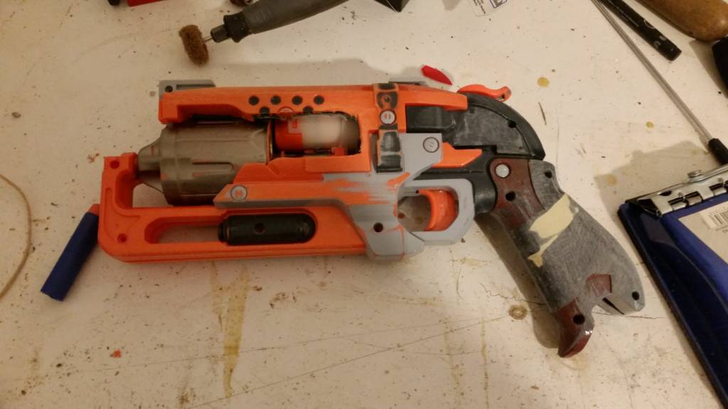

So, nächstes Projekt. Die Hammershot die schon eine Weile angefangen herumliegt.
Messing ist schon in der Trommel, muss aber noch sauber entgratet werden. Außerdem fehlt noch der Einschub für den rearloading Mod. Und dann geht's ans Löcher stopfen, Rillen ausspachteln, abschleifen und bepinseln. Vermutlich etwas weiter in der virtuellen Zeitschiene als die Revenge und eher Dieselpunk angehaucht.

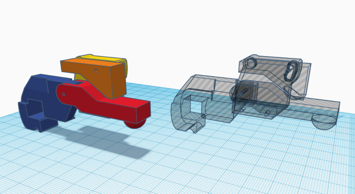

Das sind die zusätzlichen Internals für die Triple-Roughcut, die man braucht, um genug Kraft aufzubringen, um alle drei von einem Abzug aus "abzufeuern"!
Eigentlich wollte ich es so haben, dass es egal ist welchen der drei Abzüge man betätigt, aber das lege ich erst mal auf Eis, bis das mit dem Spannen alles klappt.
Hat mich die letzten Tage bzw. Nächte doch etwas beansprucht:D
So weit so gut, jetzt muss ich nur noch einen stabilen Dreierspanngriff konstruieren:|

Gibt es eigentlich eine sinnvolle Methode wie man Milliput trennt beim modellieren? Also wenn ich an den Verbindungsstellen der Shell Hälften arbeite, aber nicht weil das die zusammenpappen? Ich hatte an Frischhaltefolie gedacht, weiß aber nicht ob das so zielführend ist.
Und weiß jemand ob und wie man die Gehäuseteile der Hammershot zerlegen kann? Das würde das lackieren deutlich vereinfachen. Allerdings scheint da beim Zusammenbau eine größere Menge Klebstoff zum Einsatz gekommen zu sein.

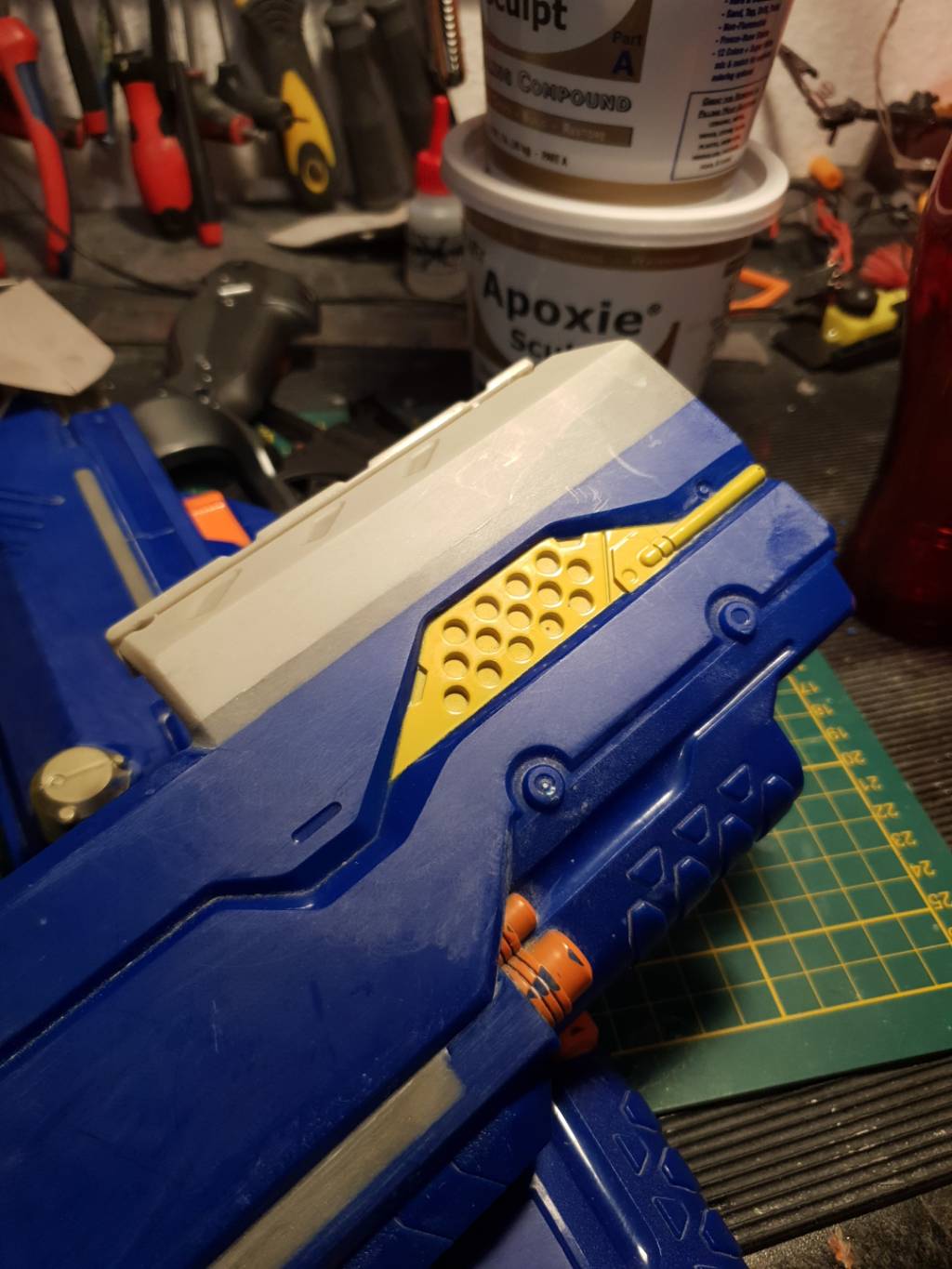

Also ich mach das immer mit 2 Schichten Frischhaltefolie, allerdings nutze ich kein Milliput mehr weil der Arbeitsaufwand beim Modellieren und Schleifen viel zu gross ist und es eine riesige Staubwolke beim Schleifen gibt.
Dann werde ich das Mal testen. Danke!
Und das Apoxie Sculpt ist da besser? Ist das dann auch ähnlich belastbar?

Das ist tatsächlich kein Vergleich. Habe am Anfang gedacht das wäre teurer aber es gint es halt nur in grösseren Mengen als die 100g Milliput-Packung. Hochgerechnet ist es günstiger, wesentlich leichter und länger zu modellieren und das schleifen dauert nicht 1/3 der Zeit. Die Belastbarkeit finde ich genauso wie dle von Milliput.
Dan kommt das mal auf die Merkliste. Noch hab ich mehr als genug Milliput, aber irgendwann ist alles mal verbraucht :)

macht das Plastikteil das Laden nicht umständlich? Ich meine du musst den Dart ja dann immer den letzten Zentimeter mit dem Finger nachschieben, damit er ganz drin ist in der Kammer, oder? Ich müsste für meine Wurstfinger wohl die Führung etwas verbreitern xD
glimmlampe82
31
Och, geht ganz gut. Ist genug Platz für den Daumen.
Wobei ich eventuell tatsächlich eine kleine Ausbuchtung reinfräse, rein von der Optik her, die würde es dann noch angenehmer machen

Bei den ersten Revolvern gab es doch eine Ramme zum Stopfen von vorne. Ähnlich könnte man das auch bei der Hammershot von hinten.
glimmlampe82
31
Jup, bei den Vorderladern ohne Patronen. Allerdings wäre das Overkill ^^ das ist grob 1 cm unter dem Plastiksteg. Ich glaube selbst mit pfannengroßen Pfoten klappt das ;)
