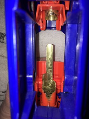

Das hat mich den Nachmittag beschäftigt.
EAT Sleeper Breech Build um endlich mal den Reamer zu testen.
Er hat die Breech unten gleich auch etwas ausgefranst, aber das war zu erwarten bei dem popelig dünnen Material.
Jetzt ist alles dicht und funzt.
Flatten Feder (5 kg ca) - Dartlager KS141 - Lauf 10 cm KS140 - dann bis zur Mündung KS141

Bist du da mit ner Reibahle in die Breech, oder hab ich da was auf der Linse? Wenn ja - die Idee gefällt mir.
2.818
Ja genau. Hab mir vor einigen Monaten schon mal nen 1/2" und nen 17/32" Bohrer gegönnt, und letztens eine 19/32" Reamer, bzw sowas ähnliches wie eine Reibahle und das ist perfekt um alle nötigen Löcher zu machen für ne SleeperBreech.
Ich wünschte die wären nicht so Preisintensiv...
