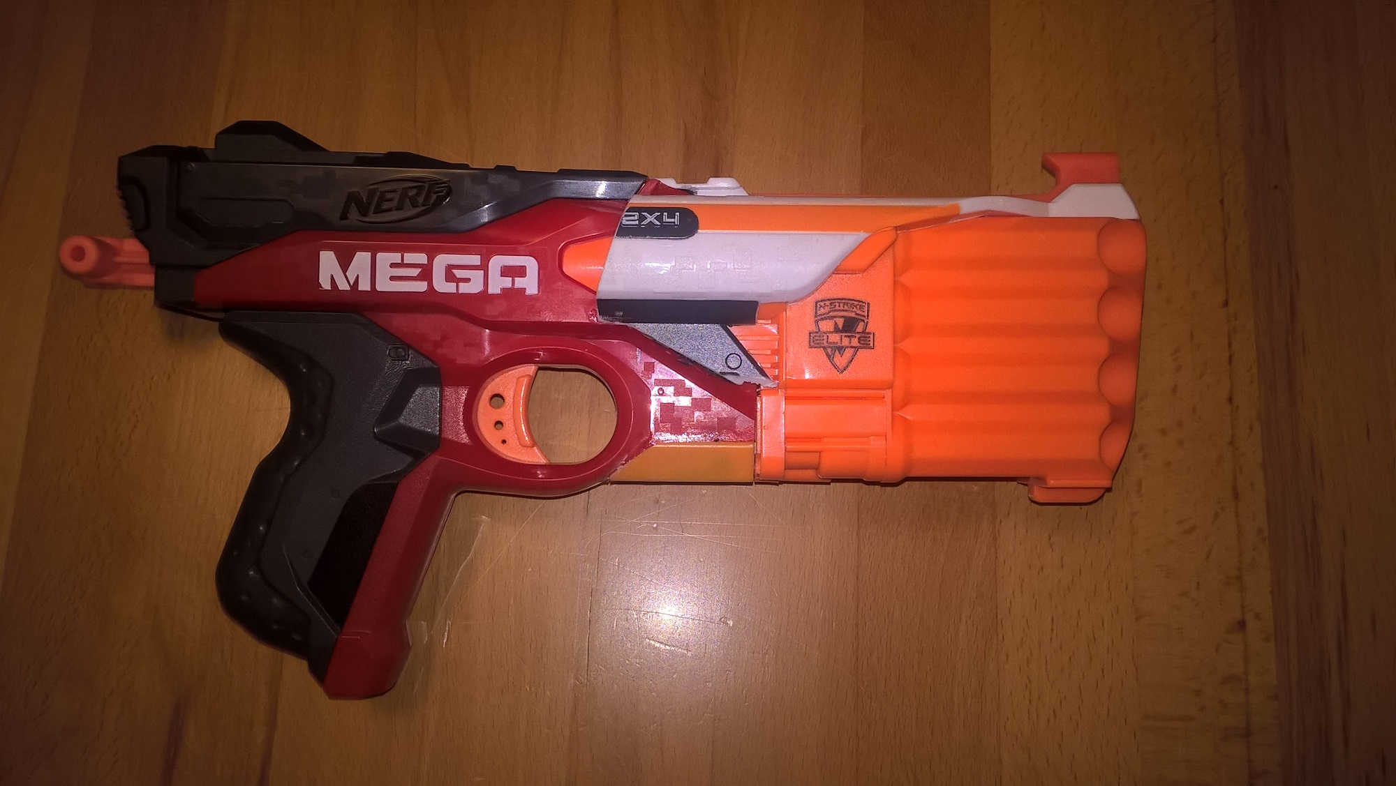

Die Leistung/Reichweite ist deutlich unter der von vor dem Umbau. Darf das sein?

Slotdevils 1033 sind auf 12V ausgelegt. Wenn du da jetzt mit den 4 normalen AA Batterien (zusammen 6V) rangehst, wird das nix. Die Motoren laufen zwar, aber viel Leistung kriegt man da nicht raus. Spätestens wenn der erste Dart durch die Flywheels muss, bricht die Leistung außerdem nochmal drastisch ein....
Entweder betreibst du die Motoren mit nem LiPo (3S = 11.1V) oder mit dem (derzeit ausverkauften) Voltagemod Kit von Blasterparts (3 LiIon Akkus und ein Dummy).

Die Leistung ist so grob geschätzt etwa 2/3 einer Serien-Roughcut. Der Plunger muss halt Zwei Darts versorgen, aber irgendwann find ich bestimmt ne passende Feder.
