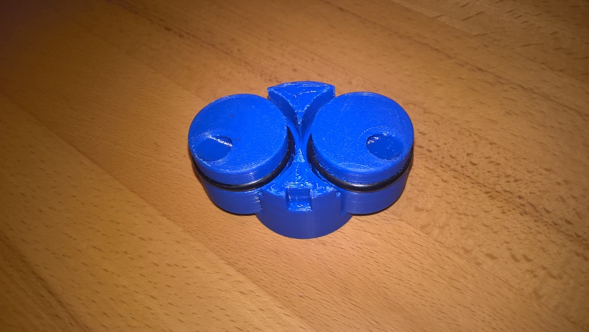

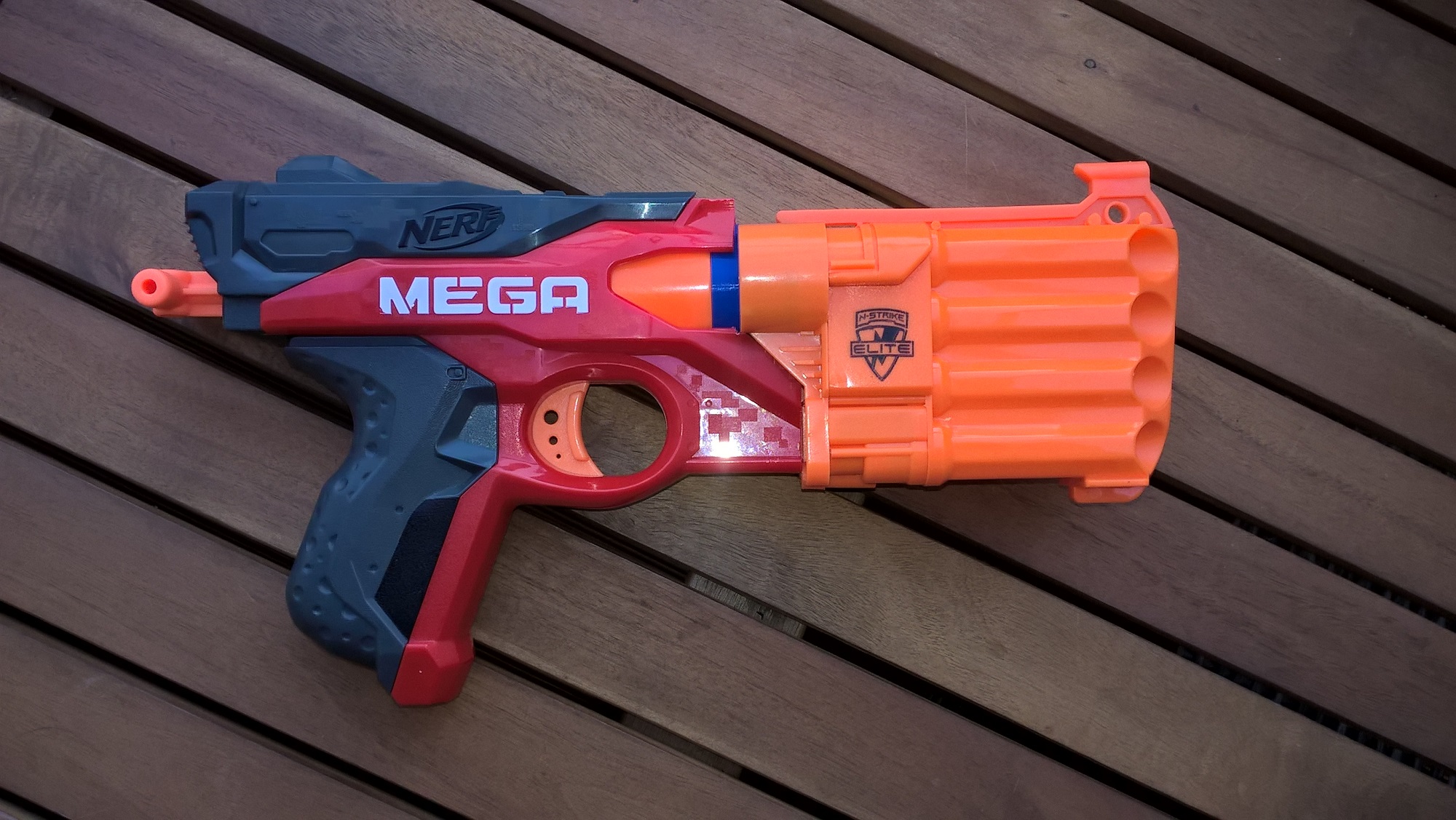

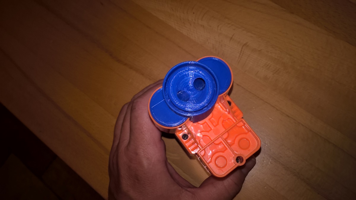

Wenn letztens meine Triple-Roughcut keinen "Zahnausfall" gehabt hätte, wäre ich nicht auf diese Idee hier gekommen. Der Getriebeschaden hat sich gelohnt X-D
Der gedruckte Adapter füllt auch den Totraum, nur zwei mal 8mm Röhren führen Luft.:crazy:
Die Front wird evtl. mit der Roughcutshell noch teilweise verkleidet, an der Stabilität muss ich auch noch arbeiten.
