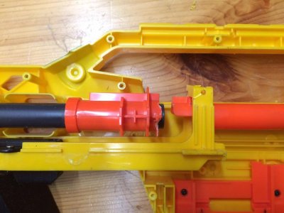

Dann steuere ich mal meine Hälfte bei: ich habe eine kleine Laufkunde gemacht: Artifactlauf, Messing, PVC. Dabei die Erkenntnis: mein PVC-Rohr hat nicht den Innendurchmesser von 13mm die es haben sollte sondern 12,5mm. Blöde Fertigungstoleranzen! Damit ist auch klar, warum Worker Kurzdarts nicht wollen wie sie sollen.
Dank @medusa kommt jetzt Messing in die Warshot, ich habe ihren Messinglauf bekommen :hug:
Ausserdem hatte ich mich an der hervorragenden easybreach Einbauanleitung von @SirScorp orientiert https://blasted.de/threads/war-taugliche-longshots-warshot.6269/page-3#post-125877 und dabei wie im Rausch ohne nachzudenken das dartgate zurechtgestutzt so wie auf einigen Bildern zu sehen:
Das war aber nicht nötig, da ich keinen internen Pumpgriff nutze. Hirn einschalten kann echt helfen, aber @medusa hatte zum Glück noch ihr dartgate, welches dann jetzt in die Warshot wandert damit die Kurzdarts besser in den Lauf geführt werden können.

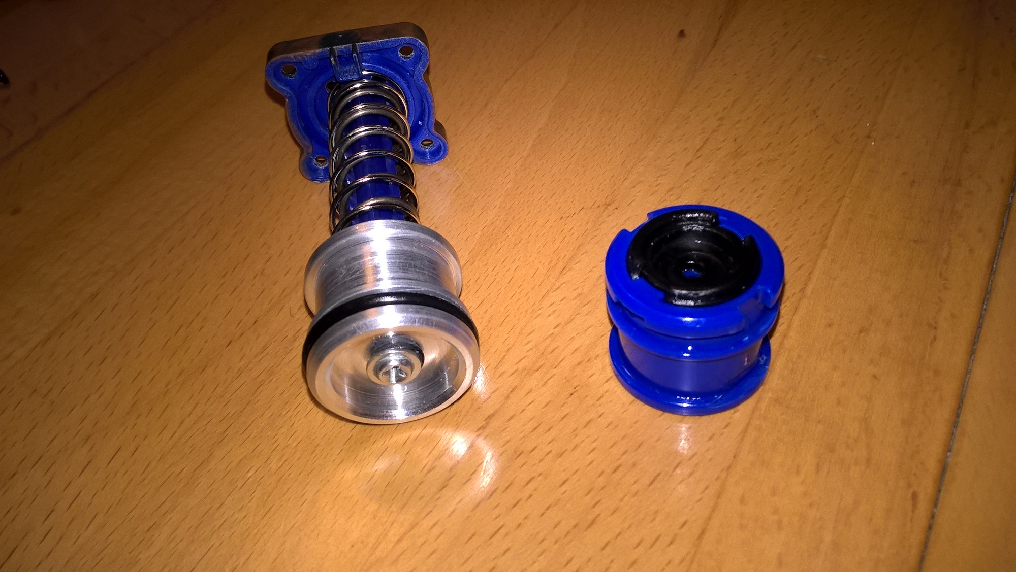

Na, wo wir grad mal bei Aluteilen sind...
hab meiner "Rusty Cricket" nen neuen Plunger spendiert, nachdem der originale nach jeweils ca. 50 Schuss nicht mehr catchte, wg. Verrundung der Haltekante.
Die zwei Federn fordern halt ihren Tribut :|
