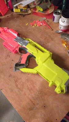

Ein bisschen Fortschritt bei meinem Projekt.
Hab gestern mal mit den ersten Epoxy stellen angefangen.
