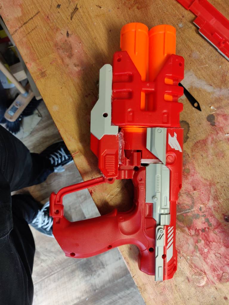

ich hatte heute mal wieder viel modding Zeit und habe an meiner aktuellen "Integration" weiter gearbeitet.
Vier Stunden ginge heute dafür drauf die Crossbolt Front in die Demolisher einzupassen. Ich denke morgen kann das verklebt und verspachtelt werden.

Man beachte den Spalt. Viel mehr geht da nicht vom Aussendurchmesser her. Hab gut gemessen / geschätzt :)
Ich musste am cage sowie an der Shell einiges entfernen, war etwa ne Stunde oder so vom Arbeitsaufwand.
