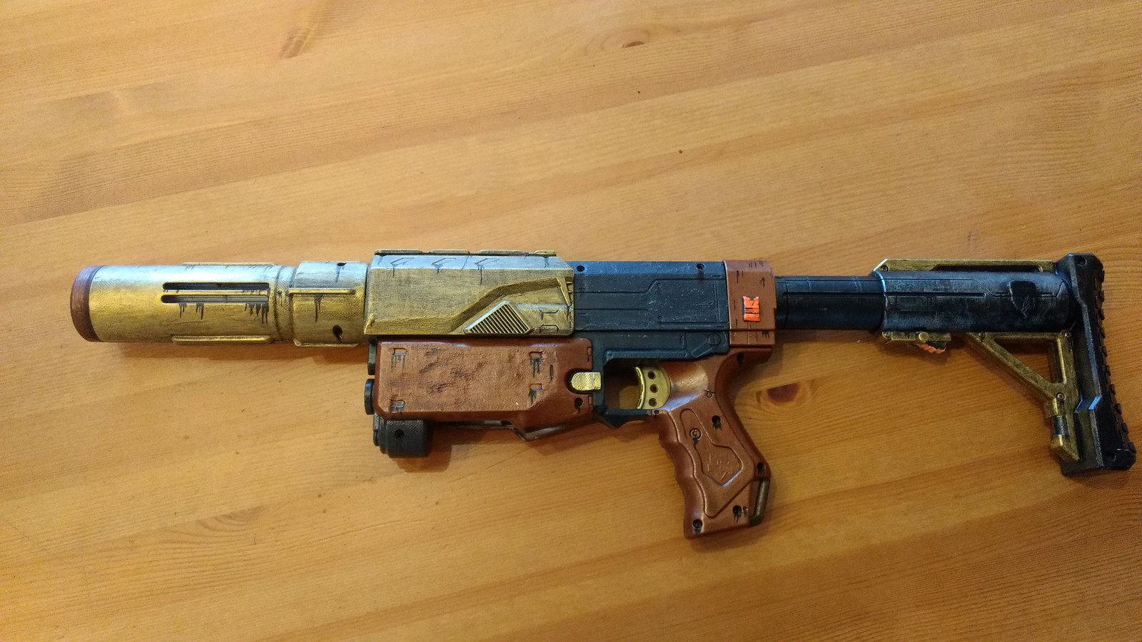

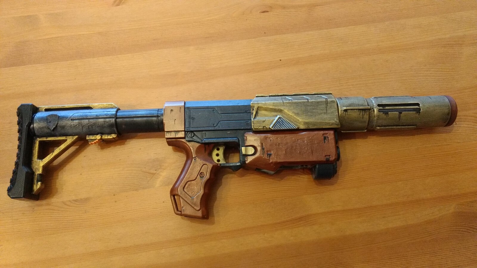

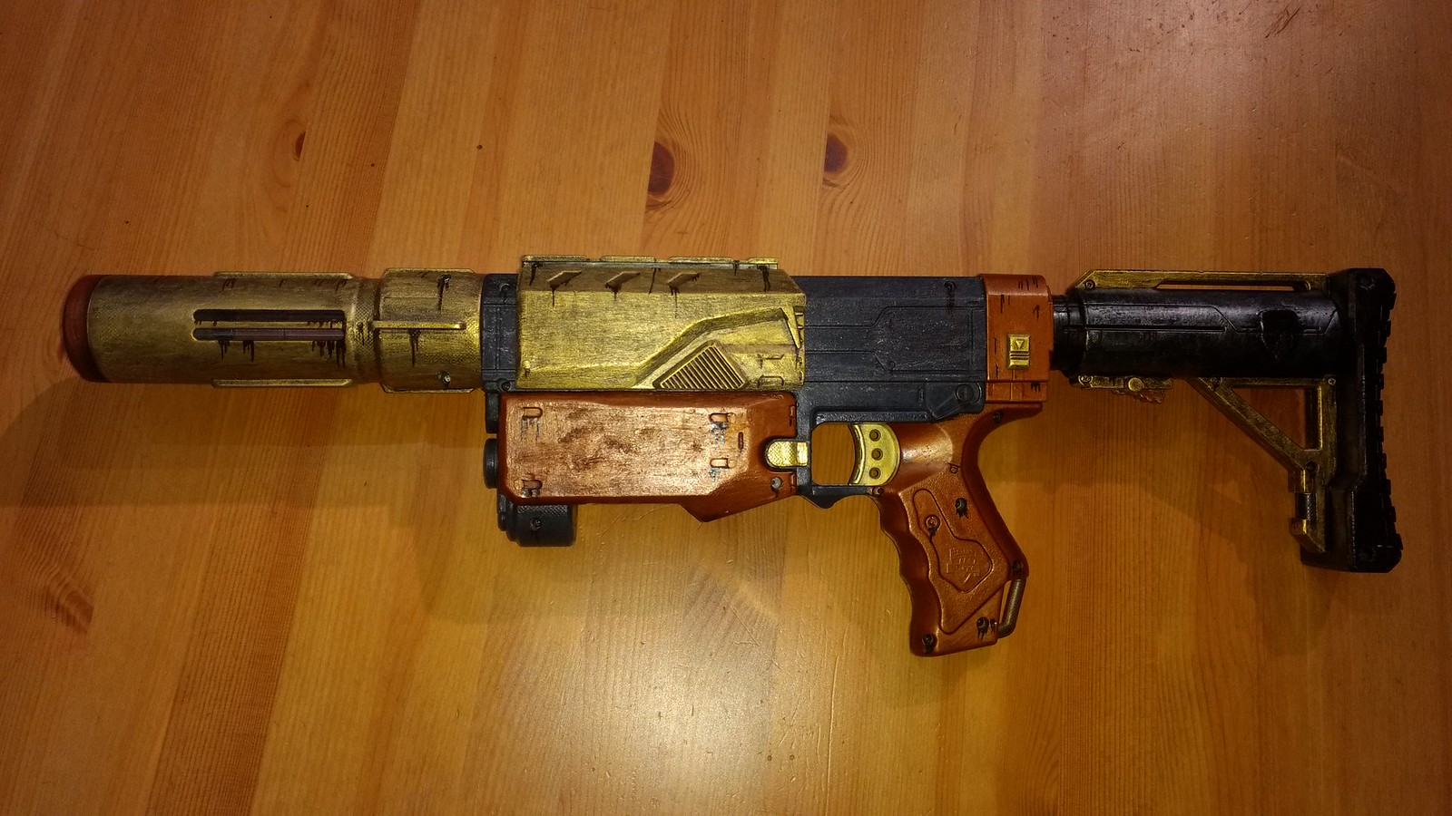

Ist jedenfalls immer schon waagerecht gelagert wurden :D
Scherz beseite..schönes solides Ergebnis.
Gefällt.
Würde vielleicht bei den Flächen noch ein bisschen mit Washes arbeiten.
Würde mir Tiefe und Abwechslung rein bringen.
Gefällt.
Meinst du, weil das Öl immer nach unten läuft? Ich hatte mich bei meinem letzten Projekt an Schmutz- und Rostflecken probiert und wollte mal was anders machen. Irgendwann wurde das zum Selbstläufer :)
Das mit den Washes hatte ich schon, dann sahen die Metallfarben mir jedoch zusehr nach nichtmetall aus, daher habe ich es wieder abgemildert. Ich merke es mir für den nächsten Blaster.
Danke für die Rückmeldung
Gruß
