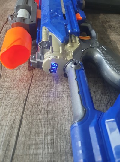

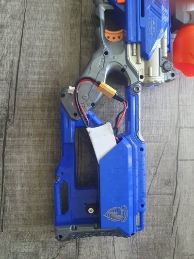

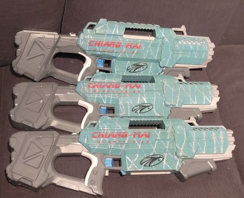

Eins von Drei ist fertig.
Ich habe mich diesmal dafür entschieden die Nerf/Mega-Schriftzüge mit 3D-Druck-Abdeckungen zu überdecken. Innen habe ich XT60 Anschlüsse eingebaut, die einen Umbau auf Lipo ermöglichen, das Batteriefach jedoch weiter in Funktion halten. Der obligatorische Killswitch war mir bekannt, der Voltmeter eher neu. Alles in allem hat es Spaß gemacht, auch wenn mich mein (Ersatz)-Lötkolben fast zur Weißglut getrieben hat. Aber es wird besser.
Mega schön geworden ^^

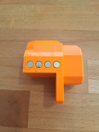

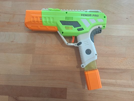

So,16 Neodym Magnete und einiges an Schleifen später, ist meine Venom Pro fertig.
Der Verschluss mit den Magneten ist echt clever gelöst und hält sehr gut.
Ich bin erstmal zufrieden.
Einziges Manko ist, dass der Workerscar so erstmal nicht passt/ hält.

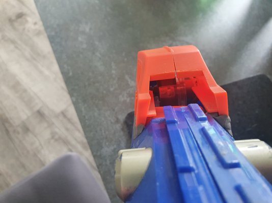

Nachdem ich ein Diana superdrum Adapter gefunden hatte, musste ich noch eine 34er aus transparentem petg drucken.
Jedoch ist der Adapter extrem locker und fällt aus der Diana aufgrund des großen Spiels. Der Adapter soll gleichzeitig auch für nightingale passen. Jedoch haben nightingale 42x18mm als Abmessung. Diana mags 43x20mm. Das ist also nicht ideal.
Ich bambu Studio hab ich einfach mal links, rechts und hinten jeweils eine 1mm Fläche hinzugefügt (riesiges I in arial bzw arial Bold 😀 )
Nun sitzt der Adapter perfekt und fällt nicht mehr raus.

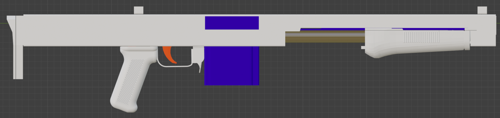

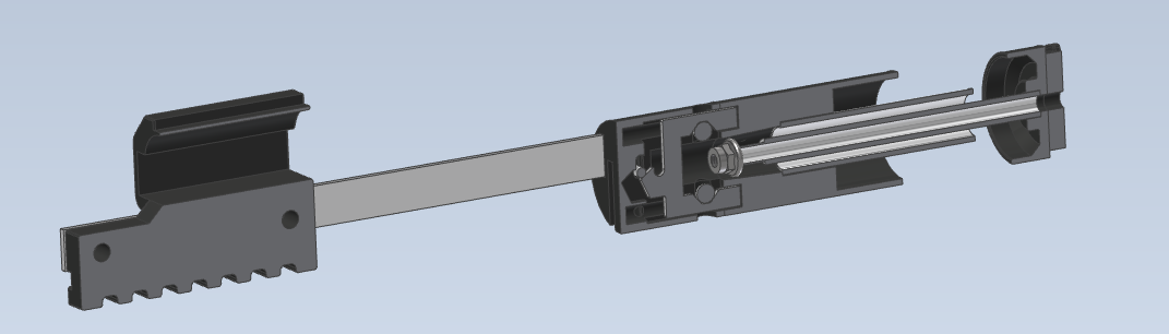

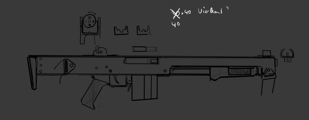

Hab lange ein Problem mit dem Thema "Stabilität" bei den Blasterdesigns gehabt.
Mir reichts.
Für den Shell-Ejector hab ich den Plan diverse Teile die aus meinem KMS72 Projekt übergeblieben sind an ein 50x70 Stahl Vierkantrohr zu klatschen.
Lasse das hier mal grad wirken.

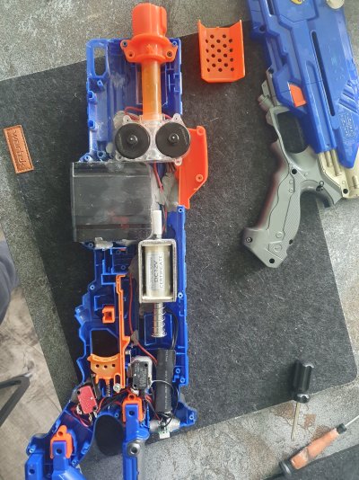

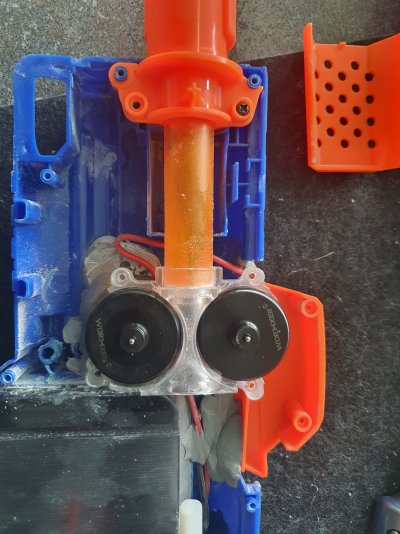

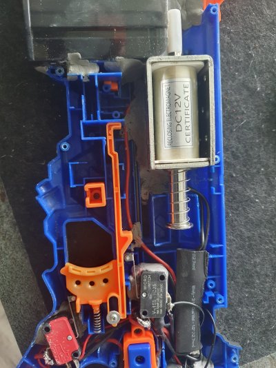

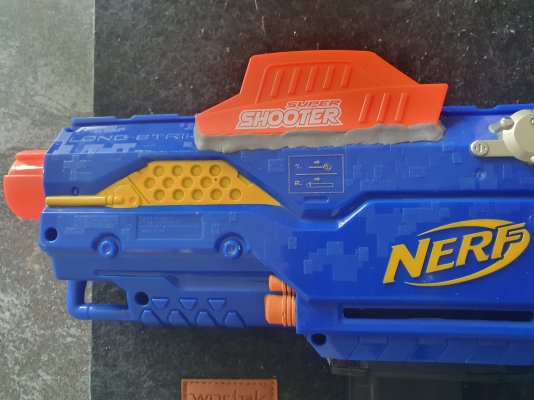

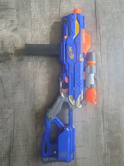

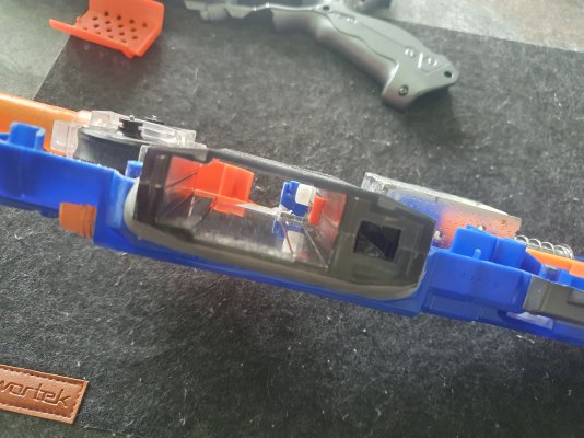

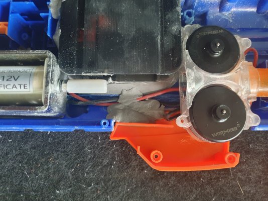

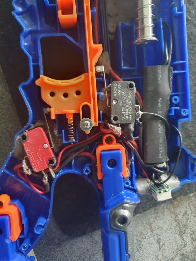

Nachdem ich mit mit der Longshot mir 2 tolle "Warshot" Mods gebaut habe, bekam ich eine Longstrike in die Hände. Die Form gefiel mir natürlich sofort, also ab aufs Bastelbrett und auch hier wurde nen Flywheeler draus. Dazu Seleonid und direkt auch auf Kurzdarts umgebaut und schon schnurt das ganze bei angenehmen 135 FPS (Worker Clear 425, Valkyrie und Smooth FW). Der innere Aufbau dabei bettelte förmlich um ein Dual Trigger System mit neuen Mirkoschaltern und das funzt erstaunlich gut und sehr angenehm. Man hat genug Spiel zum Anlaufen der Motoren und dann auch noch genügend "Strecke" um den Seleonid auszulösen. Damit ist "schnelles" Feuern eine reine Fingerübung :) .
Den Kurzdart Adapter habe ich als erstes auf Höhe vom Lauf neu justiert und mit Epoxy fixiert. Da wackselt nix mehr. Dann den Seleonid mit etwas Shellarbeit ausgerichtet und ebenfalls mit Epoxy Knete eingebettet. Das klappte schon prima in den beiden Warhsots. Knifflig wurd es den Cage zu befestigen, aber da half auch Epoxy und eingebettete "neue" Stützen, die nun sicher verschraubt sind. Etwas zickig war der Lauf. Der musste "leider erst nachträglich aufgefallen" getauscht und im Übergang nochmal per Hand plan geschliffen werden. Sonst haben die Darts Helikopter gespielt. Aber auch das war recht einfach zu beheben.
Final dann noch irgend nen noname Blaster den Spannmechanismus (brauchte on der Super Shooter nur die beiden Shells zum Spannen) gemopst, damit die Motoren einen vernünftige Abdeckung bekommen. Auch hier half Epoxy Knete mit 2 Komponenten Kleber.
Ja das war insgesamt ein Mod, der Spaß gemacht hat. Optisch überlasse ich alles weitere nun dem neuen Besitzer. "Boba Fett" ohne die Laufverlängerung war dabei sein erster Gedanke;). Hier ein paar Bildchen. Schönen Sonntag an ALLE!

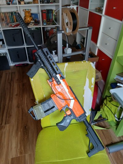

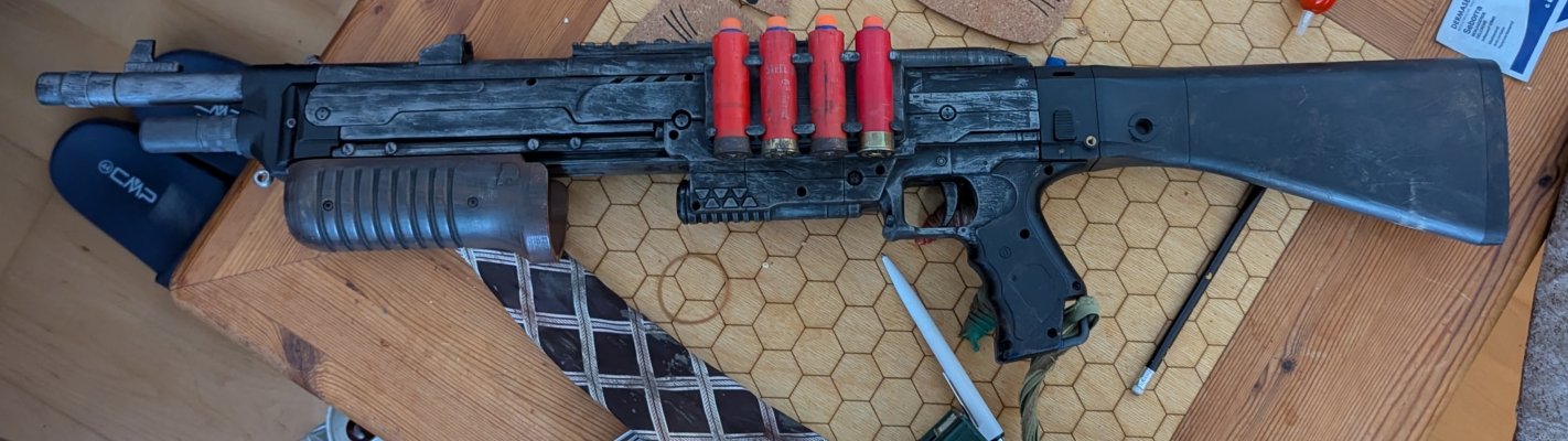

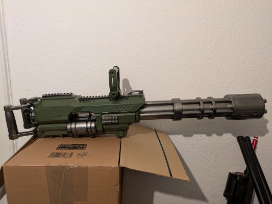

Des is meine zukünftige larp stryfe mit blasterparts bodykit und einigen 3d gedruckten teilen, hatte vor die letzten orangenen stellen noch in schwarz oder olivgrün zu lackieren und wollt mal fragen ob jemand noch Ideen hätte, was man da noch so machen könnte.

11.554
Schritt 1: Alles schwarz grundieren.
Schritt 2: Alles metalic gun metal silber lackieren.
Schritt 3: Alles sehr ordentlich durchtrocknen lassen.
Schritt 4: Mit maskierflüssigkeit Kanten und vorstehende Stellen /Bewegliche Teile "bemalen"
Schritt 5: Alles olive Grün lackieren
Schritt 6: Maskierflüssigkeit abpiddeln und so echte lackabplatzer erzeugen.
Schritt 7: Rost und Dreck mit Acrylfarben malen
Schritt 8: Klarlack
5.941
Schritt 8: Klarlack
Die faule Variante:
Alles abschleifen
Alles schwarz lackieren
Mit Gunmetal die Kanten drybrushen
Sonst fehlt noch die Optik oben
