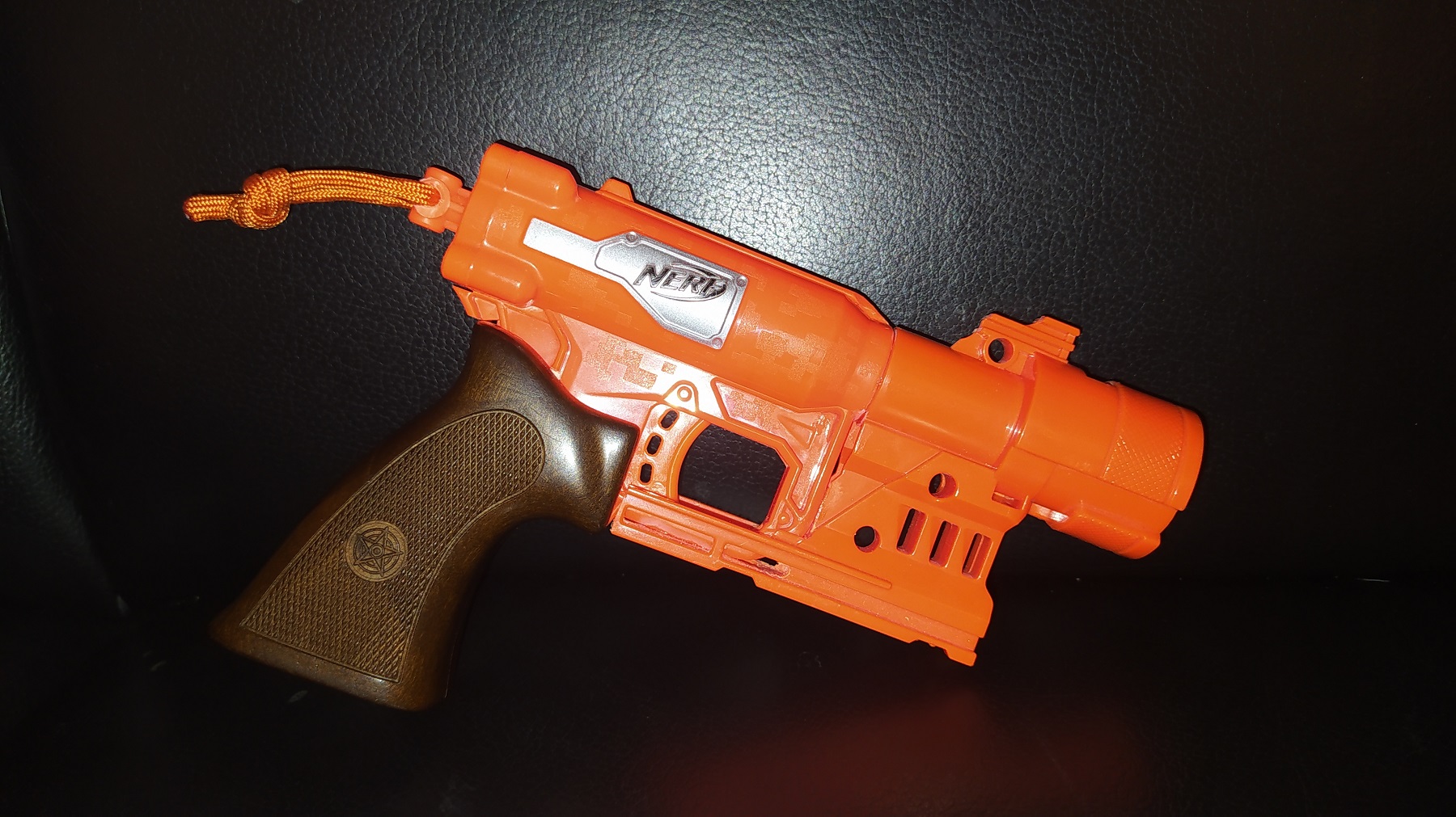

Als Ersatz für Ulm habe ich mich heute zum basteln getroffen, dabei ist eine Doublestrike mit Inline Clip und Federvoeschub versehen worden, leider habe ich vergessen davon ein Foto zu machen. Zusätzlich habe ich auch noch die Tokarev zuende gebaut, der Abzug würde verbessert, ein neuer Plungerhead eingesetzt, Kimme gefeilt, eingesetzt und den Inline Clip mit Federvoeschub versehen.

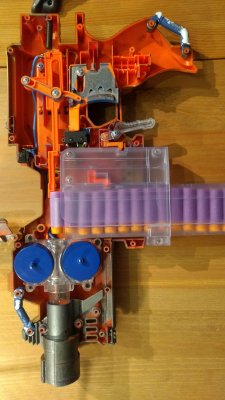

Habe meine Stryfe aufgemacht, Slotdevil raus und neue BP-Motoren rein, neuer Cage, BP-Flywheels erneuert, neuer Mag-release-Hebel, gedrehter Lauf, dickere Kabel rein uuuund: den Schalter umgesetzt.
Habe mich vorher an @Jack Diesel Hyperfire-Build gesetzt - leider hat dabei ein Slotdevil (ja, die aus der Stryfe) aufgegeben, daher ruht das Projekt gerade - und die Idee den Schalter umzudrehen, dass er wenn er gedrückt ist schließt, für die Stryfe adaptiert.
Ich werde noch eine stärkere Feder hinter den Trigger setzen, damit der Schalter gedrückt wird - sonst scheint das bisher gut zu funktionieren.
Macht Spaß.
Was noch fehlt ist der Umbau auf Kurzdart, dass muss jedoch den nächsten War abwarten, da gibt es nur Lang-Darts^^
Ob der Cantet-Cage bleibt, wird sich zeigen, darüber würde ja auch schon an anderer Stelle diskutiert.
Danke auch noch Mal an @Hoeni , die Idee mit dem Fön um die Flywheels besser auf die Motoren zu bekommen hat super geklappt. Eine Zange habe ich gar nicht mehr gebraucht.

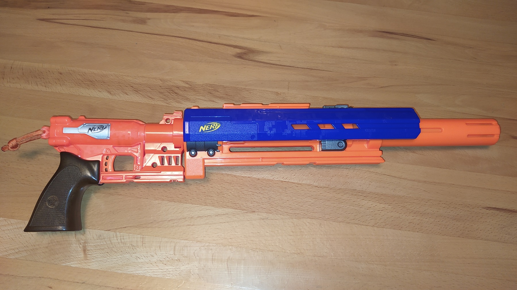

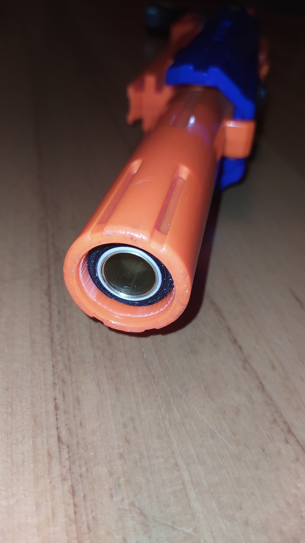

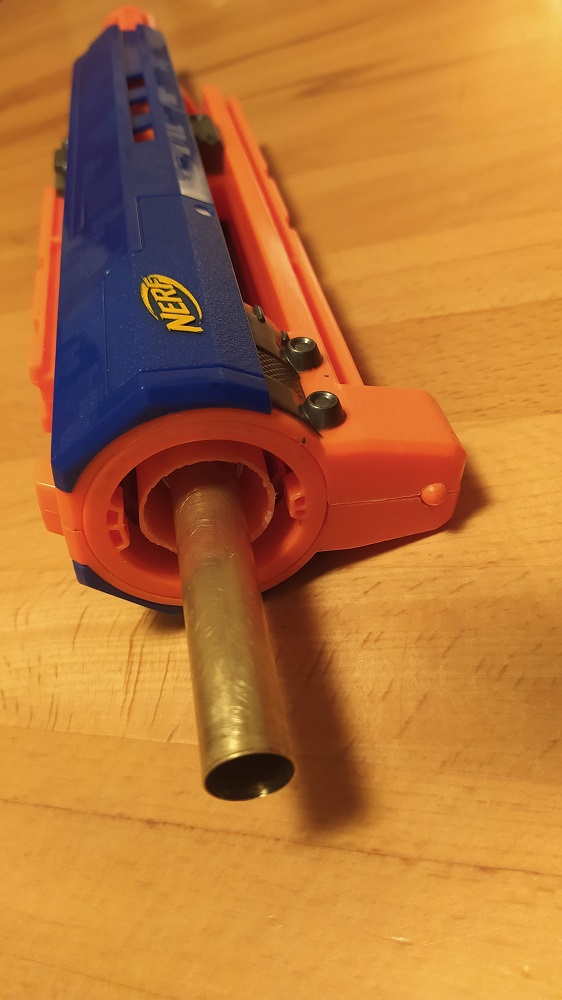

Hab nen Inlineclip für 8 Kurz- oder 4 Langdarts reingebaut, wobei noch einiges an Totraum beseitigt werden sollte, da der Dartfit der Snapfire ja überbrückt wird.
Jetzt kann man das Blasterchen ohne Laufverlängerung als Einschüsser, oder mit Lauf als (etwas schwächelnden) Mehrschüsser einsetzten.
Und er hat so viele Rails :crazy:
:D:D
