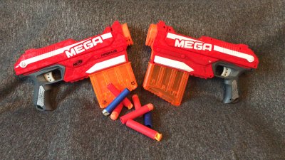

In den letzten zwei Wochen geschafft:
- zwei Magnus ein centurion bzw China centurion Magazin Transplantatiert
- einer barricade mit worker high crush wheels und microschalter zu battlefähigem
Zustand verholfen

Übrigens rate ich entschieden von den China centurion Magazinen ab. Das Plastik ist so spröde das es schon beim leichten zusammendrücken per Hand splittert. Wenn der blaster mal auf den Hallenboden knallt wird das wohl bedeuten das das Magazin sich zerlegt oder zumindest geklebt werden muss.
Die sind besser als nichts aber ich würde in jedem Fall zu einem originalen Magazin raten.
Das und das die nicht wie bei den neueren Rival 12ern die leicht inkompatibel machen zu den alten. Wir kennen ja Hasbro :/
