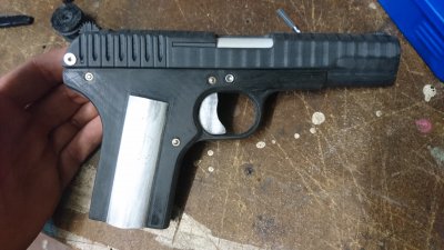

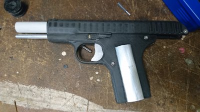

So am kommenden Samstag wird erst mal die V2 komplett zusammengesetzt, endlich mal wieder richtig basteln. Die Tokarev dürfte ich schon vor längerer Zeit mal gepostet haben. Wie es immer so ist findet man Verbesserungen wenn es fast fertig ist.
