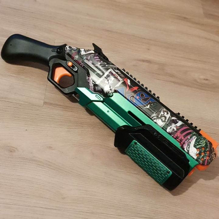

Der Pumpgriff für die Takedown ist heute angekommen und ich habe direkt das Inlay lackiert.
Hatte erst meine.Bedenken weil er dem originalen Griff recht ähnlich sah aber jetzt kann man auch,die krassen Federn recht easy spannen!
...und ich bin endlich dazu gekommen mein neues Smartphone einzurichten und die Kamera zu testen. Bin schon mega begeistert aber mit etwas Übung geht da noch mehr.

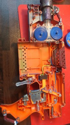

A6958FAC-46BC-43D2-A949-A813EEC04C45.jpeg Habe hier gerade die Revoltinator offen.
Herrje. Das ist fast Regulator Niveau, vor allem wenn man ALLE light and sound Effekte inkl. Beim flywheel Schalter drücken beibehalten will aber trotzdem die Leistung auf was vernünftiges angeben will (Stock sind’s Schlappe 60fps im Schnitt!).
