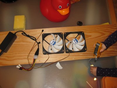

Ui, sehr schön. Die Form sieht sauber aus. Keine Blasen im Mold. Wenn du mehr Güsse machen willst, empfehle ich dir den Bau einer Rüttelplatte. Ich habe dafür Computerlüfter unter eine Holzplatte geschraubt. Dann einseitig die Hälfte der Rotorblätter abgezwickt um eine Unwucht zu erzeugen. Durch die Vibrationen werden deutlich mehr mehr Luftbläschen entfernt. Hilft auch schon beim Moldgießen.
Hast du die Ränder der Mold nachgeschnitten?
Gruß
Edit: Habe mal ein Bild meiner Rüttelplatte während dem Bau (mit zwei der entgültig vier Lüftern) eingefügt. Die Seite mit den Rotoren kommt selbstverständlich nach unten^^

Das ist eine sehr gute Idee, ich hab auch schon mehrfach überlegt, wie ich meine gewohnte Rüttelplatte aus dem Labor günstig nachbauen kann...
11.484
Nen flywheelcage anschrauben mit nem 3S Lipo....
Einfach nen Stockmotor mit was dran für ne Unwucht sollte schon reichen....
2.005
Witzig. Ich Frage mich nur, ob die Kraft reicht, wenn du da ein Brett, die Form und die Gießmasse drauf hast. Wäre dann sicherlich die einfachste Lösung.
Danke. Wobei nichts über eine gute Vakuumkammer geht. Leider ist diese deutlich aufwändiger und auch nicht so billig. Von der Handhabung her jedoch top für so was. Nichts wackelt und die Luft wird einfach heraus gezogen.

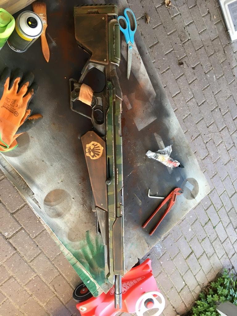

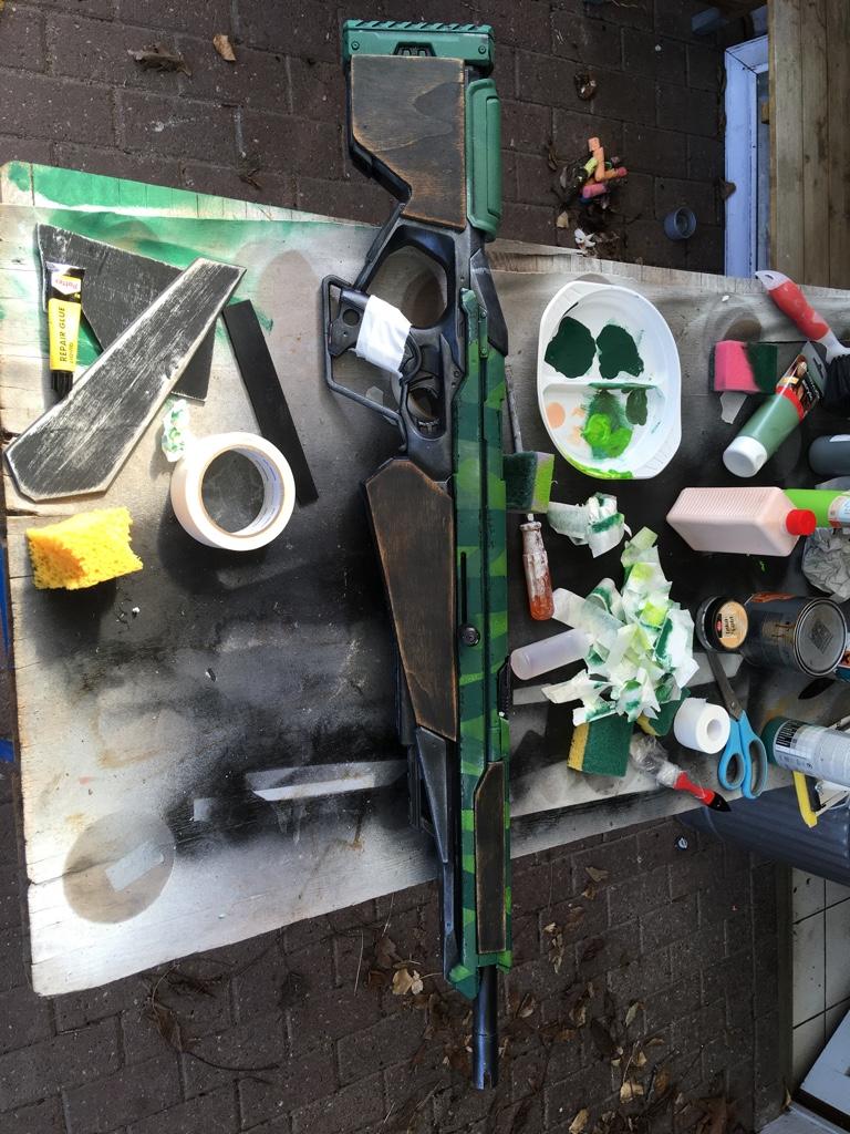

Und hier Projekt 2: LARP Blaster, bin mir nur noch nicht ganz schlüssig was für eine Farbgebeung das Projekt bekommen soll.
Das coole am LiPo ist, er passt genau ind das Bat. Fach ohne was zu bearbeiten ausser denn Steg wegbrechen.
Ideen und Anregeungen nehme ich gerne an, einfach melden.

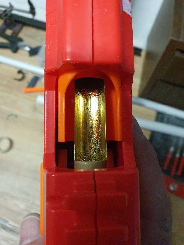

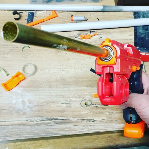

Habe heute nach der Arbeit mal Türen und Fenster in der Werkstatt aufgerissen und mit meiner Konockout angefangen. Bei diesem Wetter geht alles gefühlt doppelt so schnell und macht auch endlich wieder viel mehr Spass. Der Breech öffnet jetzt doppelt so weit -mehr geht nicht- und läuft sooo leicht!
Da kann ich mir ja dann jetzt langsam Gedanken über das Design machen.
