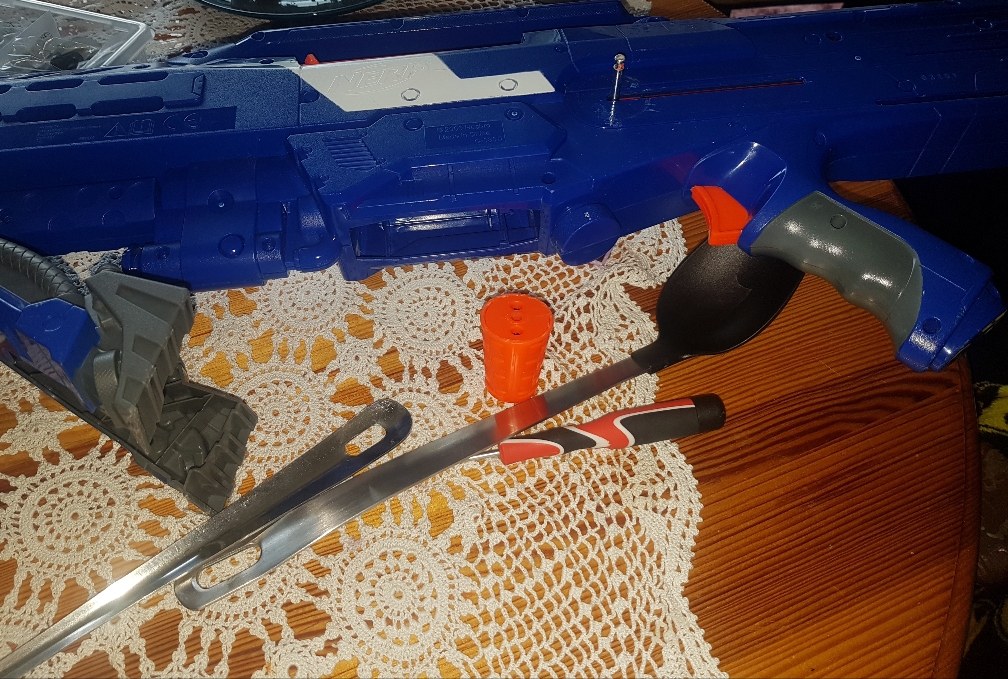

Ich brauch jetzt mal ein bißchen Hilfe. Irgendnen Tipp wie ich die Griffe vom Repetierhebel/Stange abbekomme? Oder muss ich rohe Gewalt anwenden?
Trennung:
Das ist doch nicht original! Hat sich da mal jemand versucht?
Ich nehme immer einen Malerspachtel, den ich zwischen Spannhebel und Shell schiebe - und dann einen möglichst breiten Schraubendreher, mit dem ich den Spannhebel runterhebele. Der Malerspachtel schützt die Shell vor Kratzern.

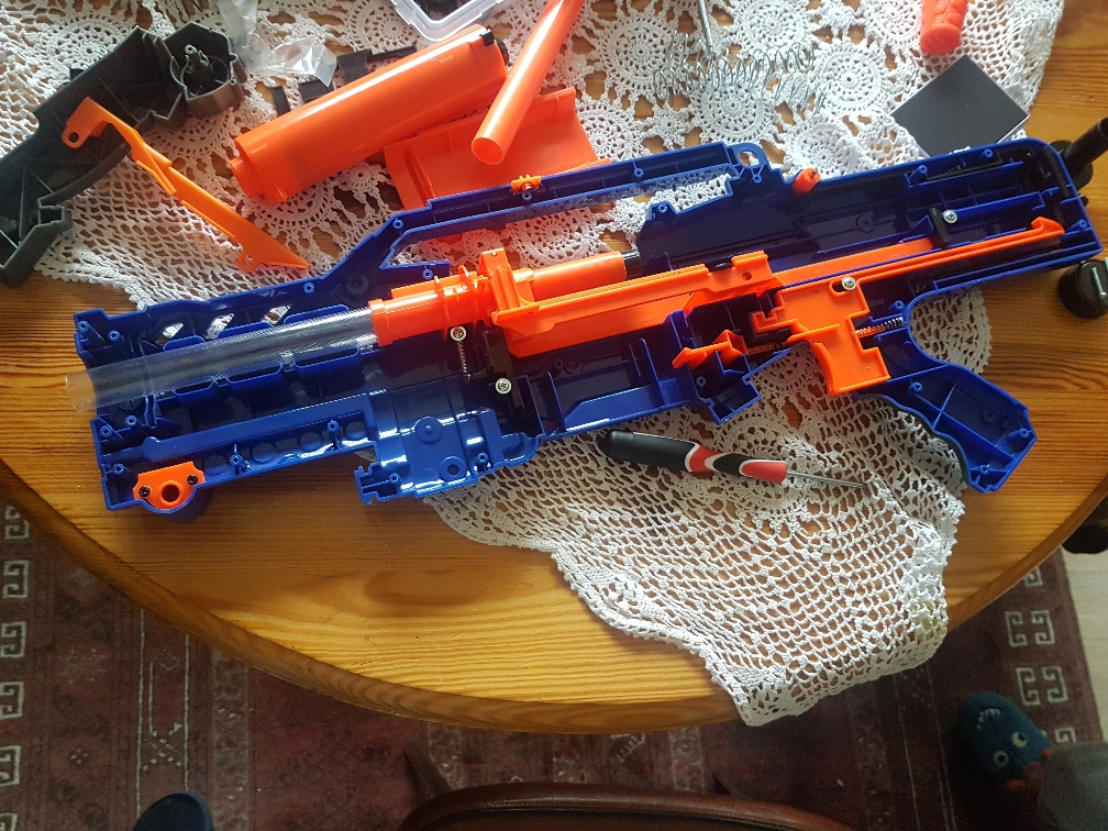

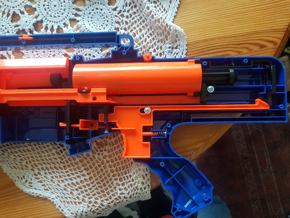

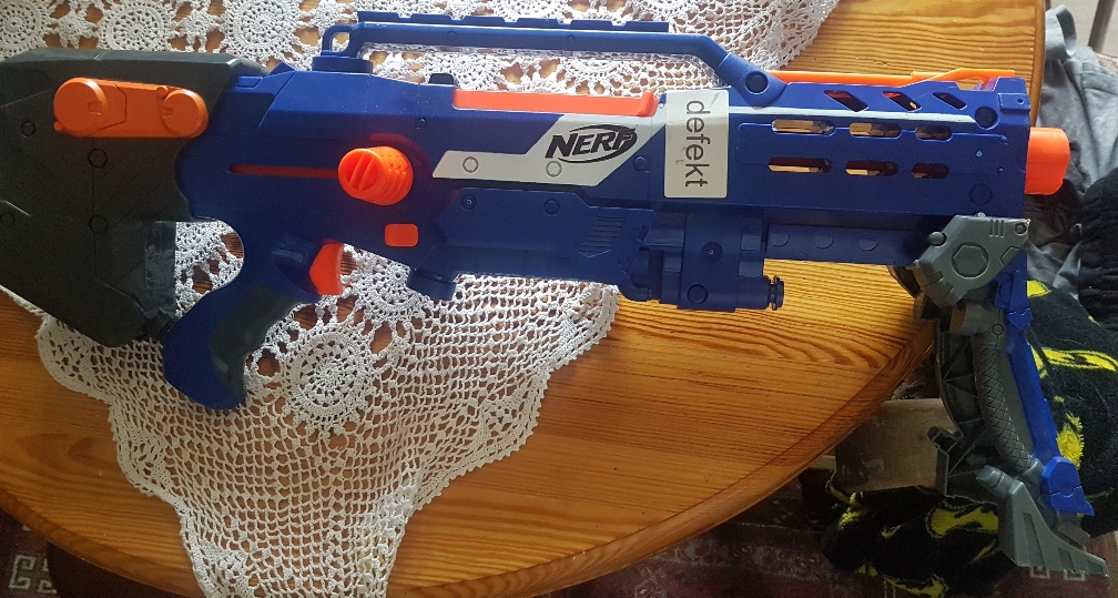

Kleines günstiges und sehr dreckiges Paket gekauft...die Snapfire 8(der Grund für das Paket) hab ich gerade gereinigt, gefettet und meinem Arsenal hinzugefügt.
Das ist hier mein zweites Sorgenkind
Und dann dieser Moment wo man sich einfach nen Video anmacht und gedankenverloren den Blaster einfach zerlegt...
Das ist hier mein zweites Sorgenkind Anhang anzeigen 74068

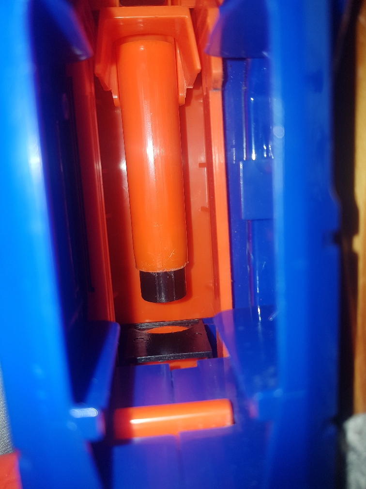

danke, hab schon einen gefunden...aber der Plungerkopf kam mir gerade teilweise entgegen..der ist jenseits jeder Reparatur. Meine Reserven an diesem Teil hab ich allerdings vor einiger Zeit für die Blaster meiner Großcousins aufgebraucht.
