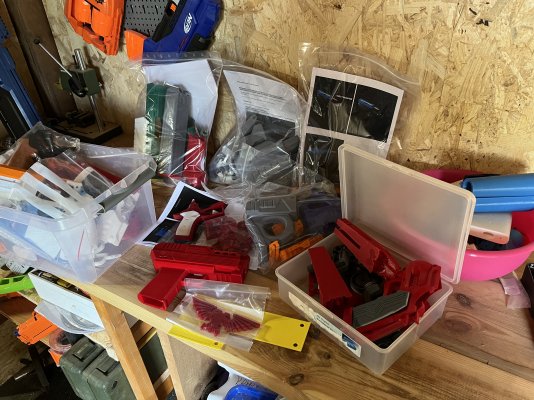

In den letzten Wochen habe ich immer mal ein paar Teile von Thingiverse gedruckt. Immer mit dem Wissen, dass ich gar keine Zeit habe das alles zeitnah zu bauen.o_O
Das kennt ihr doch bestimmt auch oder muss ich mir Sorgen machen?🤪

Zuviele...
Sachste Bescheid, wenn du was los werden willst, weil die Teile nur rumliegen, näh? Gerade die MagPies und Vipers...hmmmmmm... ich brauche wohl doch noch einen Filamentdrucker...
4.368
Du musst dir Sorgen machen. Wenn du bereit zum Bauen bist gibt es wieder was neues.
Nicht zu warm oder hell lagern, dann hält sich das schon eine Weile. Wenn du allerdings Motoren mit beilegst und die irgendwann anfangen zu Rosten, solltest du vielleicht mal mit Bauen anfangen.
Aber warum zwei Foam Knights?
