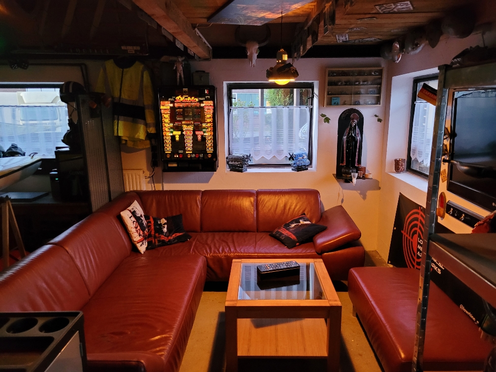

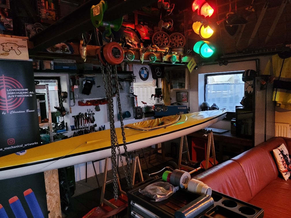

Nachdem die Werkstatt auf Grund meiner Handmisere knapp 10 Monate als Abstellkammer und Rummelbude herhalten musste, war ich dieses WE bisher echt fleißig und habe aufgeräumt, geputzt, Neuerwerbungen aufgehängt/verkabelt usw und bin echt happy... und mein momentan grösstes (gelbes) Bastelprojekt ist auch zu sehen.
Schön, dass die Werkstatt langsam wieder wohnlich ist.

Als kleinen Kontrast mal mein kleines Bastelzimmer. Ist noch nicht fertig, bisschen „wohnlicher“ wird es noch. :)
Aber vorher hatte ich ne sehr kalte Garage, die ich mir mit meinem Anhänger teilen mußte.:p
Jetzt habe ich ein kleines Fenster, und eine Heizung! :huar:
Auserdem je einen Sitz- und Steharbeitsplatz.
Ich freu mich. :)
