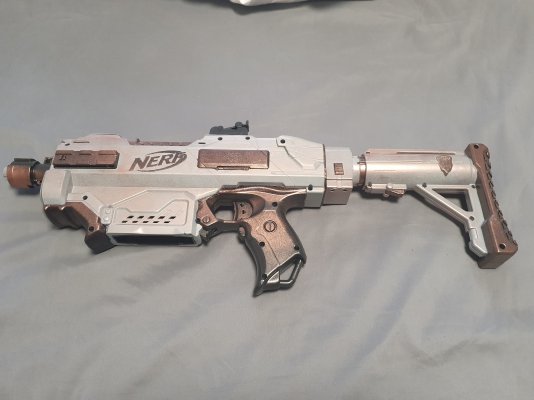

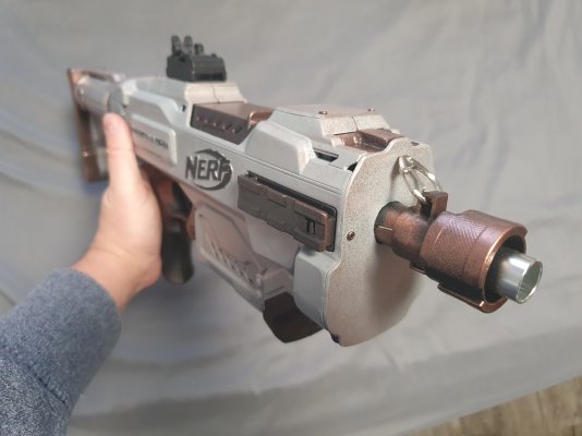

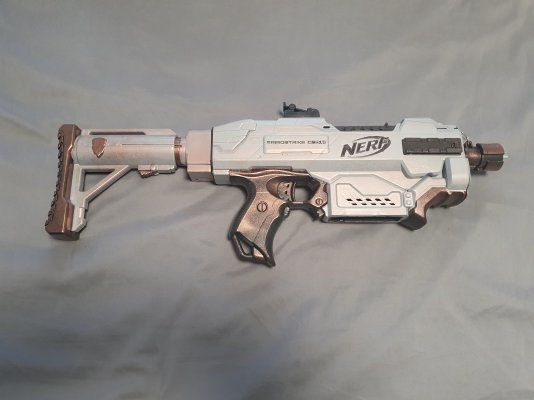

Dem Black Friday "Wahn" widerstanden😉 (keine AEG oder DZ MK3 geordert), dafür wieder ein wenig gebastelt... Vor 6 Monaten noch gesagt: " ach Optik interessiert mich nicht" und siehe da 😁😁:
SMG Rapidstrike in (für mich) feiner Optik.
Wusste gar nicht dass Montana diese Metallsprays (hier Kupfer) hat🙂.
