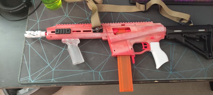

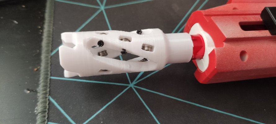

druckteil von @flatten_the_skyline sind angekommen, direkt erstmal eingebaut.
die laufklemme lass ich vermutlich einfach so, wie sie ist, den bcar dagegen werde ich definitiv noch irgendwie bunt machen.
den griff wohl langweilig-schwarz, damit er zur stütze (und dem noch zu besorgenden schwarzen frontgriff) passt.
nächster schritt, hülsenmutter aus dem baumarkt besorgen, damit ich den griff auch festschrauben kann.
erster test: bcar abnehmen zieht den lauf mit raus. eventuell muss ich da was zwischen lauf und klemme legen, damit das weniger rutscht.

nachdem ich vorhin noch beim baumarkt war, ist dann auch das problem mit der befestigung vom griff weg.
habe mit eine M6 zu M4 reduziermutter besorgt und in das loch in der trion eingeschraubt und verklebt. also, sekundenkleber im loch an die wand geschmiert und fix das gewinde eingedreht. tip für nachmacher: statt den vorgesehenen schlitz für einen schlitzschraubendreher einfach direkt eine passende schraube in die mutter schrauben und mit der das ganze eindrehen.
und mit farbe gespielt habe ich auch schon. wäre ich mit meinem kopf mehr bei der sache, hätte ich mir vorher was zu den farben ausgedacht und es direkt passend drucken lassen :D allerdings bekommen die druckteile durch die farbe natürlich nochmal ein anderes finish.
der bcar ist mit absicht / aus faulheit so grob geblieben. rein funktional, die optik interessiert mich da nicht so sehr, dass ich alles fein schleifen muss.
nachtrag mit dem zusammen gebauten blaster:
fehlt natürlich noch immer der schwarze griff, aber das hat zeit, bis ich wieder ein paar dinge mehr zu bestellen habe.

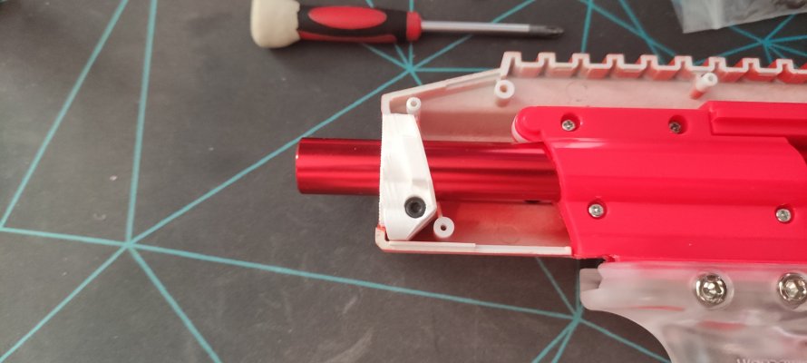

nachdem ich gestern dank @DoggyBG meine retalicon funktionsfähig machen konnte, hab ich mich heute nochmal dran gesetzt, das problem mit dem pumpgriff genauer zu untersuchen. das bild dürfte genug sagen.
da stimmt einfach der abstand nicht, die untere schiene am original recon lauf sitzt zu weit oben. oder die löcher in den armen zu weit unten, wie man es nun sehen will. bin noch nicht sicher, wie ich das beheben werde, aber eigentlich kommt nur loch nach unten verschieben in frage, die nerf schiene ist schon schmal genug. eine weiter alternative wäre, die arme vorne am schlitten statt mit drei nur mit einer schraube zu befestigen.

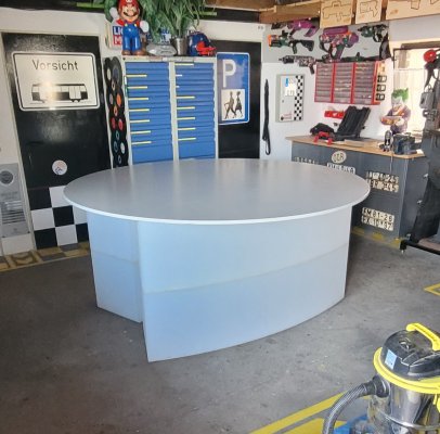

Da ich die grosse Blaster-Bastelstation in der Werkstatt auf Grund von Nichtbenutzung und benötigtem Platz für Motorräder ja vor einiger Zeit abgebaut habe, hab' ich mal schnell unseren provisorischen "Draussen-Stehtisch" für's Blasterwochenende reingestellt. Hat 2 Meter Durchmesser und durchaus eine vernünftige Basrelhöhe... aber es sind ja auch noch ein paar andere Tische drin.
