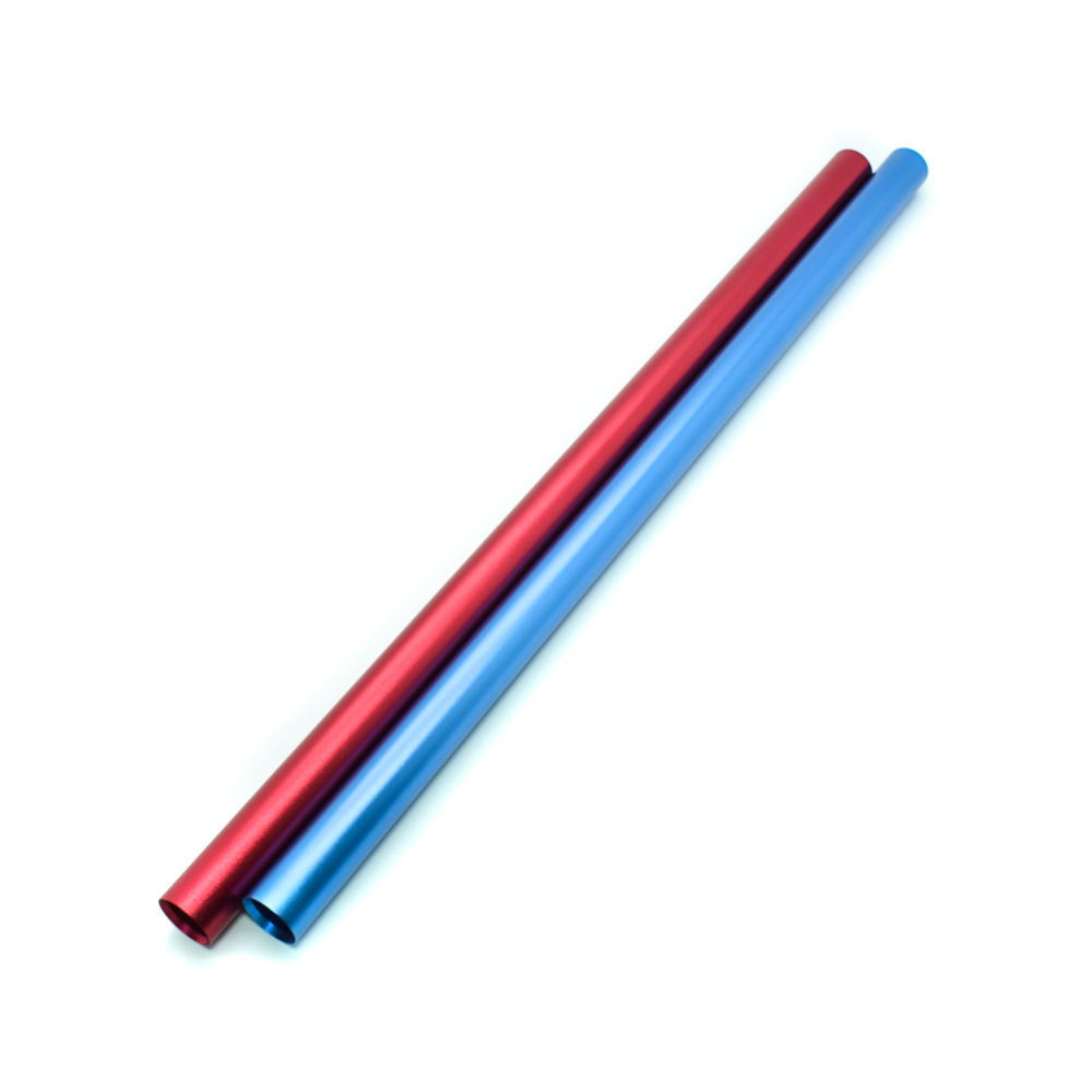

18mm sind doch bisschen locker.
Kannst ja mal dort schauen, aber ist natürlich teurer:
1.852
jawoll - ich lese und lerne täglich dazu ...ich bin quasi noch die Spitze des Eisbergs und mein Nachbar findets jetz schon scheiße, dass ich mehr Reichweite und Bums hab als er X-D
ich verbau übrigens 20mm Aussendurchmesser mit 1 mm Wandstärke Alurohre die innen bereits poliert sind. gibts 2 Meter für´n fünfer ...und ich find´s irgendwie auch schöner/angenehmer/besser wenn der Blaster tendentiell weng schwerer is🤷‍♂️
Das...ist ein Innendurchmesser von 18mm o_O ?????
Auf amazon, ebay und co gibts 16mm AD Alurohre mit 1,5mm Wandstärke.
13mm Innendurchmesser ist schon sehr schön was dartfit angeht.
korrekt. wir sprechen schon beide von den laufverlängerungen oder? Die originalen Plastikröhrchen haben innen ja auch ihre 17,3 oder ,5 - nach irgendwas muss man sich ja richten wenn man wild trial&error mit so Spielzeugpistolen macht 😂
...das man in den Innereien von den Blastern so rumpfuschen kann, weis der wuslon ja erst seit ner Woche ;)
Ahhhh achso!
Ich dachte du redest vom richtigen Lauf, also dem Teil durch welchen der Dart auch tatsächlich beschleunigt wird

aber wo man hier grad so schön beieinandersteht - ihr nehmt die Kabelkanalrohre als Laufverlängerungen? die sin doch nicht gerade - warum kein Alu?
mein nächster schritt ist ne Carbonröhre - Kumpel von mir macht des beruflich diesen Autoclavenhokuspokus - bin ich schon heiß gespannt drauf. Weil - ich finde aus dem Alu kommt der Dart irgendwie anders raus als aus dem Plastik.
Manch einer nimmt da auch 13mm Kupferrohre (13mm ID) - gibt's als meterware, und sind oftmals geräder als die Alu-rohre...
Edith: ich dachte wie @FetteWorst auch an den "funktionalen" lauf, nicht einfach an einen größeren, der nur als Verlängerung dient. welp...
