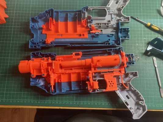

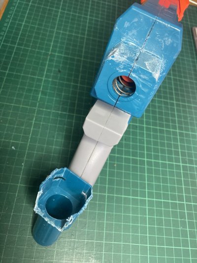

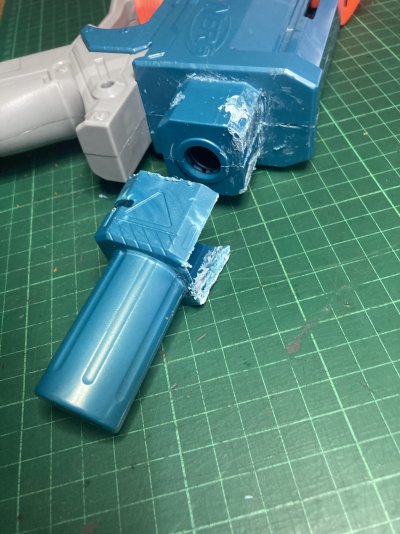

...ich hatte mir wirklich vorgenommen zärtlich zu sein ... sanfte Gewalt... bischen hebeln hier - hebeln da ...sogar aufs Druckbett von meim 3D Drucker hab ichs gelegt mit Alufolie abgedeckt und aufgeheizt dass dieser verf.... Kleber vielleicht weng weich wird.
zwei drei mal hatte ich sie auf Seite gelegt um tieeeeeeeeeeeeef durchzuatmen ...beim letzten Versuch isses mit mir durchgegangen X-D
...wie kann man als Hersteller sowas machen? vor allem, als Hersteller der ja schon wirklich so einiges geiles raus gebracht hat?
...ich hab mich ja wirklich von der "Schönheit" der Elite 2.0 täuschen lassen ...innen drin is das ja quasi nur Mist der zum kaputt gehn verurteilt is. Hätte Hasbro da mal lieber am Kleber gespart, wäre wirklich sinnvoller gewesen.
Naja - ich seh´s mal so - wenn ich bei dem weng rumpfusch und es geht hinterher nix mehr isses kein Drama
Doch sagt mal, täuscht mich des, oder is die Echo n wirklich schlechtes "Cover" von der Retaliator?
Tja, das spiel hast du quasi bei allen "anfänglichen" Elite 2.0-Blastern... brauchst dich nciht wundern, warum man daror warnt. Ich hab das Spiel mit meiner Turbine (ein schlechter Rapidstrike-reshell in billig) hinter mir - glücklicherweise konnte ich mir über 2 Videos ansehen, wo die "ultraschall-verschweißten" klebepunkte sind, um jene vorsichtig aufzusägen... war ne scheiss arbeit - und würde ich nie wieder machen. inzwischen ist sie so umgebaut, das die paar Schrauben (2 zusätzliche schraubenposts kamen hinzu - quasi wegen 2 der 3 durchgesägten Klebestellen) und ein paar clipse sie zusammenhalten... ergo, man kann sie "beliebig oft öffnen". dennoch - viel tuning wird die nicht sehen, das is mir fast noch zu anstrengend, da man dennoch werkzeug für's öffnen braucht. Der kleber, den du da siehst, ist übrigens jener, welche per "ultraschall verschweißt" - ergo jener mist, welcher dafür sorgt, das die blaster nach dem ersten mal unvorsichtigen öffnen u.a. komplett für die tonne sein können.
Warum hasbro sowas macht: produktionskosten sparen und auch, um gegen Dartzone, X-shot & co gegenhalten zu können (dafür haben die Kanadier die "alphastrike-serie" rausgebracht, was der absolute mist ist)... während die anderen hersteller genau den gegenteiligen weg gehen: immer hochwertigere blaster in den verkauf zu stellen. Hasbro ist auch nciht mehr das, was es einmal war - auch wenn hin und wieder ein paar gute Blaster bei rumkommen.

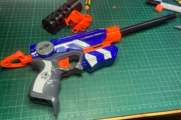

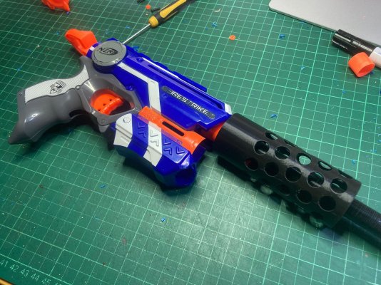

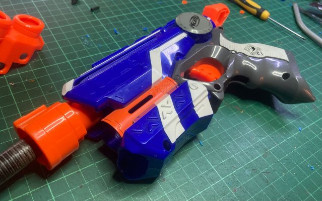

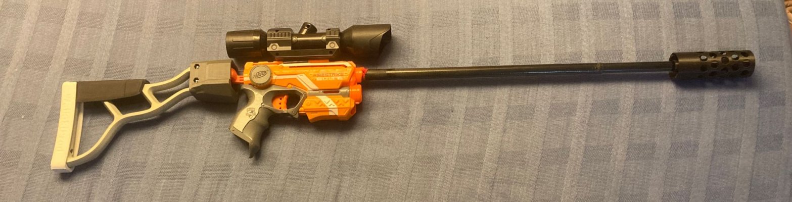

ja...fällt wieder unter die Rubrik Guerilla-Modding ...aber mir is irgendwie beim aufräumen ne kaputte Teleskopangel in die Hände gefallen... und irgendwie is es in letzter Zeit bei mir zum Reflex geworden alles Rohrmaterial sofort mit dem Messschieber zu checken X-D
und siehe da - passt dermassen gut, dass kein Haar mehr mit reinpasst wenn der Dart drin is.
Weil ich ja eh die Firestrike so gern mag und scho oft rum überlegt hat, wie man die weng variabler machen könnte, kriegt die jetzt n Verschluss. Kla muss da noch einiges - aber ich könnt mir vorstellen, die wird hübsch. Die ersten paar Testschüsse kamen mit ordentlich Bums und pfeilgerade ausm Lauf
...bin gschbannt, wann´s mir von den kleinen Dingern mal eine zerreist :)
und Projekt Firestrike - zerlegbare MiniSniper steht auch auf der to-do Liste :-D ...hab des schomma hingelegt nur um weng n Gefühl dafür zu kriegen X-D - feier ich hart :cool:
...Edit: ...ich überleg grad rum, ob ma wohl des Ding irgendwie aufn Spannschlitten umgebaut kriegt 🤔 ...jaja und dann natürlich zwingend mit so nem Dart-Window im Lauf ...des is halt mit den Teleskopteilen von der ollen Angelrute perfekt - die passen ineinander wie Arsch auf Eimer

Hab mir die auch für 19€ vor ein paar Woche ngeholt, passt super zur MZ686 und S686 kam aber noch nicht dazu nachzusehen ob von welchem der beiden das eine "kleine" Version ist neige aber zu MZ686. Theoretisch könntest du eine mlock shroud machen damit das tacticool wird, oder schulterstütze.
foamblasted
202
Ich bewege mich in Richtung Tacticoolness Overkill 😅😅 poste bald mein Ergebnis
