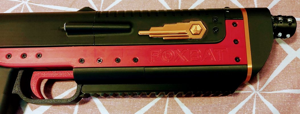

Shank31

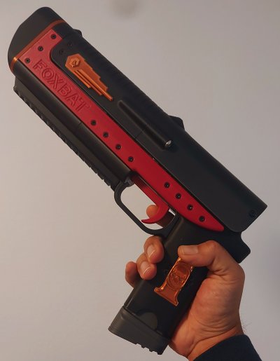

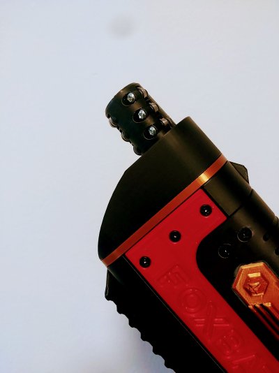

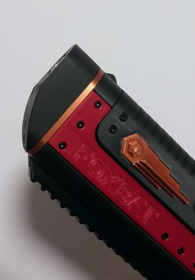

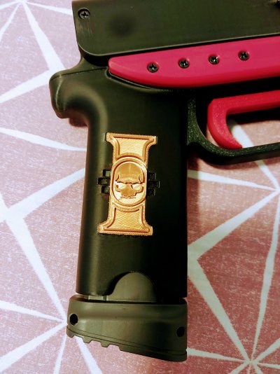

Built myself a foxbat. Hardware from AK mod. Pretty chunky and powerful. Does a mean 160 or so. Created a curved muzzle with threads for the ex bcar. Modified the slide and the grip to include some inlays. All files available at printables.
The Foxbat has a SLAB plungertube and can deliver up to 300fps. A short barrel to hide a BCAR inside the shell would just be too short for that plungertube and spring.
With a longer shell the blaster would be even more front heavy.
The "perfect" 30cm barrel for that plungertube just sticks a little bit out of the front originally.
But at lets say 150fps you could indeed just use a shorter barrel and hide a BCAR when designing a longer front part.
Shank31
But at lets say 150fps you could indeed just use a shorter barrel and indeed hide a BCAR when designing a longer front par
I agree about how front heavy the blaster already feels. I tried to do what u mention and keep the blaster light by printing the extended muzzle at 15 percent infill.

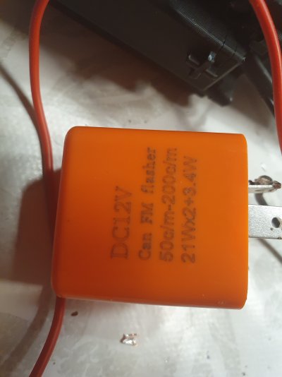

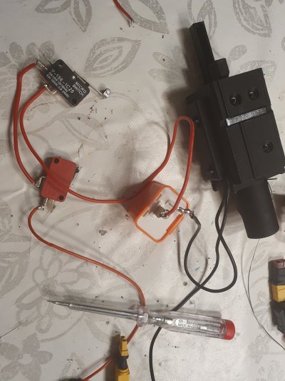

AUTO Seleonid will einfach nicht funzen. Dabei ist diese Anleitung doch prima.
Aber ich bekomme kein Fullauto hin🤔
Wer kann fix helfen? Hab diesen Blinker: pic
Seleonid an minus der Batterie. Plus Batterie an NO switch1 (Pusher) und dann via COM zu NO Switch2 (FW). Dann von COM weiter zu Blinker B (wie Batterie) und L zu Seleonid. Warum klappt das nicht....
Oder kann der Seleonid das einfach nicht: Seleonid ?? Dachte alle sind funktionsgleich🤔

solenoid ist doch eigentlich nur ein elektromagnet. der kennt nur an oder aus. dem ist auch völlog egal, wie rum der angeschlossen ist.
funktioniert es denn, wenn du ohne schalter einfach direkt strom drauf gibts? also solenoid allein, solenoid mit blinker? wenn ja, ist irgendwo an deiner schaltung mit den switches ein fehler drin. wenn ich das gerade richtig verstehe, müssen beide gedrückt sein, damit es laufen kann.
Actionandi
Lernender Modder
Schau dir noch mal die Beschreibung des Blinkerbaustein an, eventuell ist der verpolt...
Ist das ein Blinkerrelais oder ein Halbleiterbaustein?
Bezeichnung: Blinker
Blinkrelais LED Motorrad Blinker Relais,12V LED Blinkerrelais Automatischer Verpolungsschutz Einstellbares Blinkrelais Kompatibel mit den Meisten Motorrädern Fahrrädern Rollern
Hatte auch B und L mal getauscht, aber ich konnte den Seleonid stets nur einmal zum Bewegen bekommen. KEIN Dauerfeuer. Das gibt es doch nicht...
