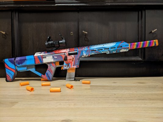

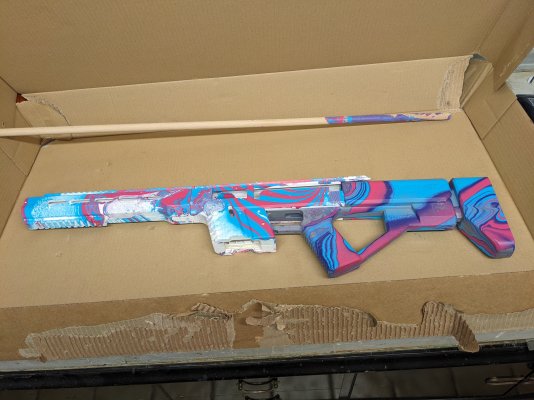

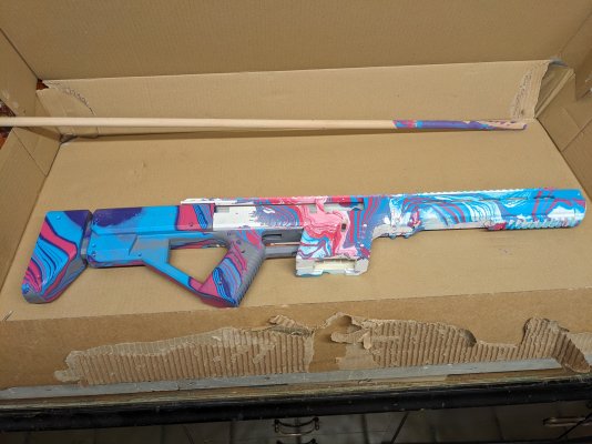

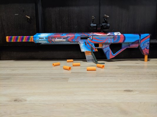

wie genau hast du das gemacht? einfach sprühfarbe auf wasser und dann den blaster reintunken?
Jo, hab ne große Ikea Sammla Box mit Wasser gefüllt und dann abwechselnd die Spraydosen (aus dem freundlichen Graffitibedarf) reingehalten. Ziemlich dilletantisch, ist auch nicht ganz sauber geworden. Vereinzelt hat die Farbe auch geklumpt. Aber an sich ganz geile Methode. Ich bin zufrieden. Schleifen oder Grundieren habe ich mir auch gespart. Das Risiko, dass es komplett in die Hose geht, war also gegeben. 😅

Holy shit, wenn das so einfach ist werd ich das auch mal ausprobieren 😙

Persönliche Meinung: Das ganze noch in Klarlack (Seidenmatt) ordentlich beschichten und dann wirkt das noch richtig ...rund :)

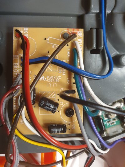

Hab grad Lust auf nen Regulator Mod. Soweit so gut, ABER der Select Hebel geht jetzt nur noch auf Dauerfeuer. Bei Einzel und Trippelschuss Stellung: kein Mucks. Vielleicht hat ja jemand ne fixe Idee😉
Habe die FW separat laufen, also 2 Stromkreise...
Im Prinzip von der Platinf ja nur den FW Trigger RD und GY abgetötet. Damit laufen die FW ja separat. Aber warum geht Ken Fire Select und nur Autofire🤔

Ich habe die Schaltung grad nicht komplett im Kopf, aber hier mein Post dazu:
Ich würde zu allererst schauen, ob alle Leitungen immer noch korrekt und stabil an der Platine angelötet sind. Beim Entfernen der Flywheelswitch-Leitungen kann ja irgendwas abgeknickt sein oder so. Am besten mal mit 'nem Multimeter durchpiepsen...
