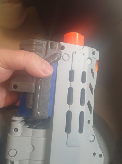

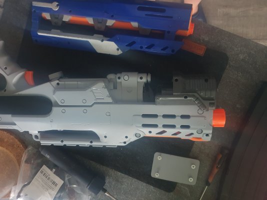

Der Trick wäre, dass der Pumpgriff den Flywheelschalter betätigt. 😉

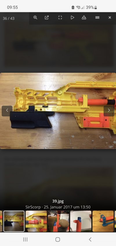

Hab das hier von SirScope auf due schnelle gefunden 😉: PumGripp
Mal schauen ob ich die Laufverlängerung integrieren kann. Hab ja kein 3D Drucker...

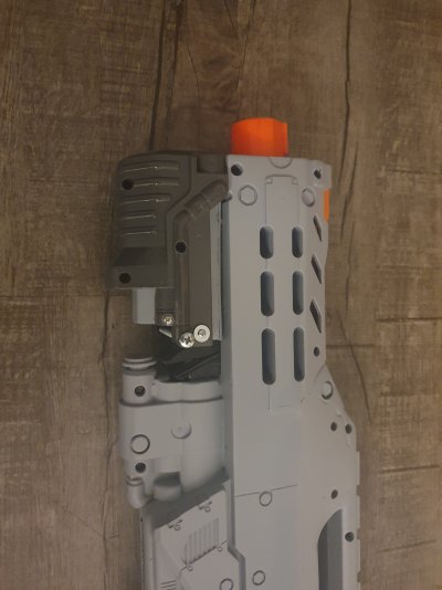

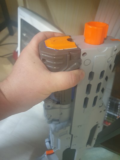

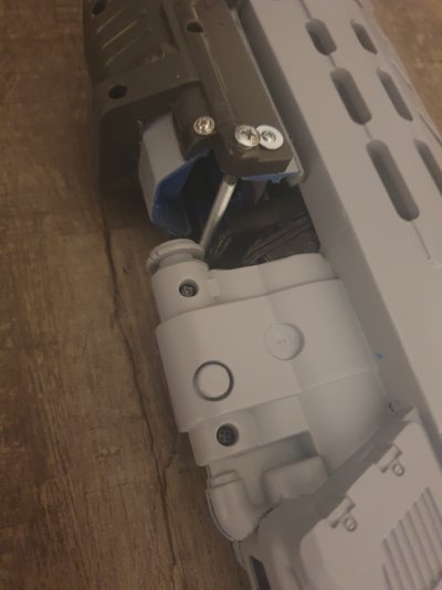

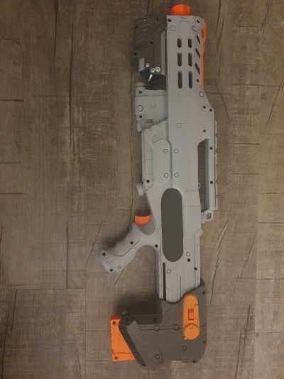

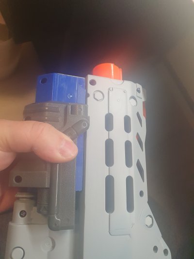

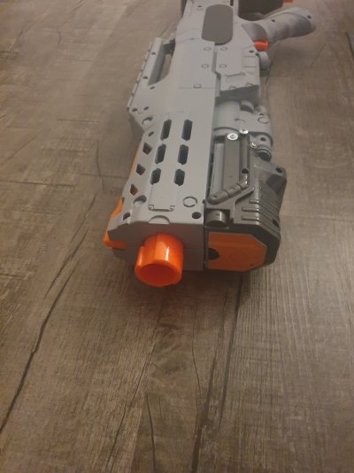

So, war am Ende dann doch recht simple. Einfach die Longshot Laufverlängerung passend gesägt, Schleifen, painten und ne simple Gewindestange als "Pusher".
Dazu den Pumpgriff wieder fixieren. Die kleine originale Feder hilft hier zusammen mit dem original Metallstab prima. Alles andere ist ja auch hier rausgeflogen. Können wir nun offiziell "Warshot" nennen😁😁

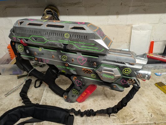

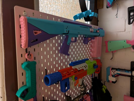

Meine Anemone ist fertig. Hab die Teils aus Filamentresten gedruckt, das waren alles so Filamente, die ich nicht sauber einstellen konnte, allerdings ist das türkis vorne echt sehr sauber geworden, im Gegensatz zum lila/rosa? Filament. Naja auf jeden Fall macht der Blaster echt Spaß. Finde das System mit den Silly Shells echt klasse. Hab erst eins gedruckt, was kürzer ist, da kamen die Darts aber in der Luft zum Strudeln, mit einer längeren Version war das dann nicht mehr der Fall.
Werd den Blaster auf jeden Fall noch mal sauber mit ordentlichem Filament drucken was sich nicht zusammenzieht (PETG von Esun ist einfach nicht geil). Wollte aber erstmal gucken, ob das Ding sich lohnt

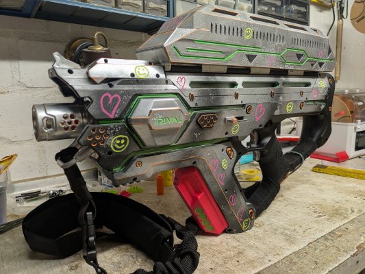

Ich habe von Moggi neue Innereien für meine defekte Endzeit/Steampunk/Was-auch-immer-Retaliator bekommen. Der Blaster lud nichtmehr und harkte innen. Mit dem Umbau sind die Probeme alle behoben. Leider scheint der Dichtungsring zu viel Reibung zu erzeugen, die Perforamance ist trotz dicker Feder eher mittelmäßig, aber das bekomme ich auch noch hin. Hauptsache ich kann den Blaster wieder nutzen.

Sehr cooler blaster! Ich hatte auch schon mal das Problem, dass meine alte Langdart Prophecy/Retaliator trotz starker Feder kaum 70 fps machte. @Hoeni brachte mich dann darauf, dass Worker einen ganz komischen 3D gedruckten AR in die Breach geschoben hat. Als ich die entfernte hatte ich dann endlich die gewünschte Leistung ^^ und ich sehe, dass sich in deiner Breach ebenfalls noch dieses weiße Teil befindet. Einfach mit ner langen Zange rausziehen ;)
