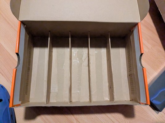

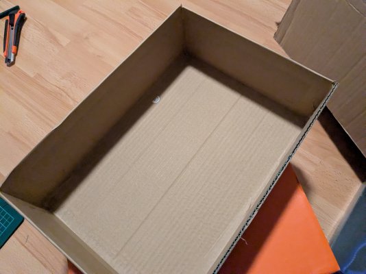

Wer errÀt, was ich hier baue?
(Die Orange Schachtel ist ursprĂŒnglich ein Schuhkarton, die andere ist selbstgebaut und bekommt morgen ebenfalls TrennwĂ€nde und noch einen Deckel)
Kleiner Tipp: die FĂ€cher sind ca. 60mm breit...

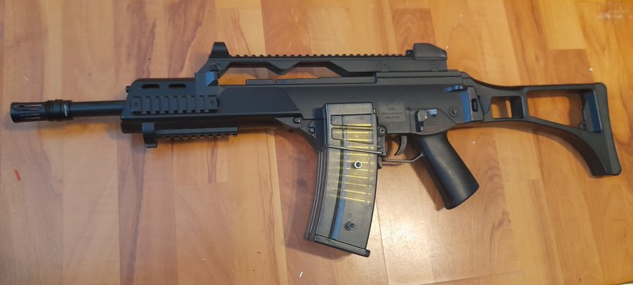

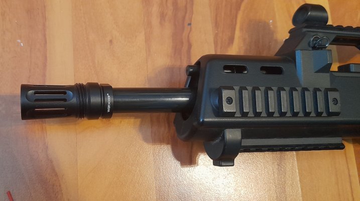

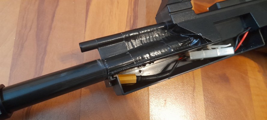

Hab heute den Lauf des G36 das ich @Moggih abgekauft habe, repariert. 20260110_121507.jpg20260110_121514.jpg20260110_121534.jpg
Habe zunĂ€chst ein StĂŒck Rohr bearbeitet. Oben kam ein langer Schlitz rein, unten wurden 3mm weggesĂ€gt und das Rohr dann auf die Front geschoben. Da ich das Teil spĂ€ter nochmal öffnen möchte, wollte ich das Rohr nicht permanent verkleben, daher hab ich es nur mit Tape fixiert. DarĂŒber habe ich noch nen Teil eines 17mm Worker Lauf aus Plastik drĂŒbergeschoben und ne worker muzzle draufgepackt. Der Durchmesser ist gerade noch klein genug, dass man die Batterieabdeckung abnehmen kann.

fĂŒr mich schon, ich hab mir mal selbst eine aus einem ausrangierten kosmetikköfferchen gebaut.

Wobei die ca. 60mm etwas in die Irre fĂŒhren: fast alle TCGs in Deutschland haben Standard-Spielkartenmaße, also 60mm breit. Die Boxen sind jedoch fĂŒr Yugioh-Karten, die sind 59mm breit; allerdings habe ich es auch nicht gemessen, sondern die gesleevten Yugioh-Karten (=> ca. 60-61mm breit bei den richtigen Sleeves) einfach als Abstandsmaß dazwischen gelegt. Hat allerdings nicht perfekt geklappt und einige meiner Karten sind in Standard-Sized Sleeves, was ich beim Bau nicht bedacht hatte...

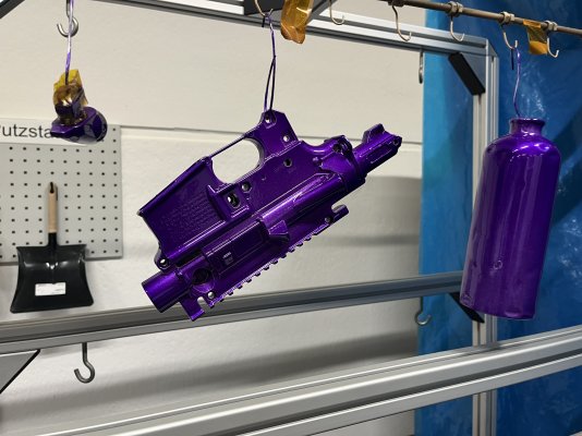

Ich habe letztens auf arbeit teile fĂŒr einen paintball markierer pulverbeschichtet, das war super unkompliziert (mit professionellem equipment) und jetzt dreht sich mein kopf was ich noch an metallteilen aus meinen nerf blastern pulvern kann.

Wie sehr macht sich denn die Schichtdicke bei Passungen und Gewinden bemerkbar?
Ich vermute, die entsprechenden PassflĂ€chen und Gewinde mĂŒssen vor dem Pulver geschĂŒtzt werden um noch zu funktionieren?

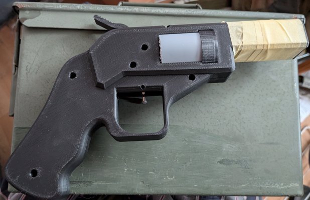

Ich baue aktuell an einem Bouble Strike Klon.
Basis ist eine Tuningfeder aus der Double Strike und eine DN 40 Röhre. Abgesehen von ein paar m3 Schrauben kommt der Rest aus dem 3d Drucker. Ich möchte die Kosten so weit unten wie möglich halten.
Mir ist die Double Strike gebraucht einfach zu teuer geworden und deswegen kommt mal was richtiges.
Der erste Test war soweit erfolgreich. Mechanisch hat alles geklappt und das Teil komprimiert auch luft. Aber mit dem Schießen klappt aber nicht. DafĂŒr drucke ich jetzt ein neuen Lauf.
Das ist mein Propropro- Prototyp
