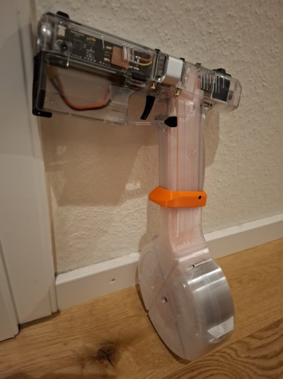

Nachdem ich ein Diana superdrum Adapter gefunden hatte, musste ich noch eine 34er aus transparentem petg drucken.
Jedoch ist der Adapter extrem locker und fällt aus der Diana aufgrund des großen Spiels. Der Adapter soll gleichzeitig auch für nightingale passen. Jedoch haben nightingale 42x18mm als Abmessung. Diana mags 43x20mm. Das ist also nicht ideal.
Ich bambu Studio hab ich einfach mal links, rechts und hinten jeweils eine 1mm Fläche hinzugefügt (riesiges I in arial bzw arial Bold 😀 )
Nun sitzt der Adapter perfekt und fällt nicht mehr raus.
Leider ist das petg nun leer, so dass der Adapter erstmal aus Pla sein wird.
