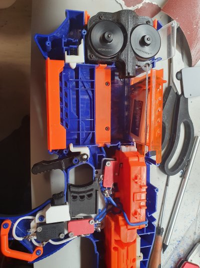

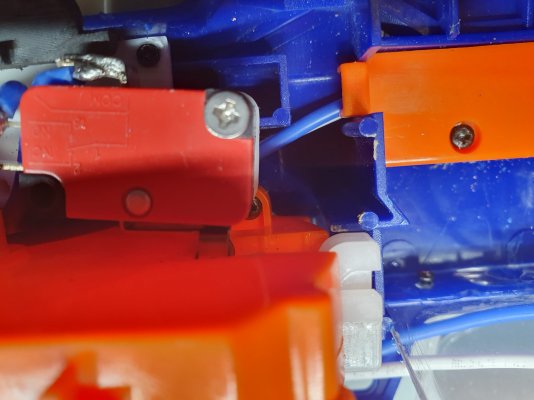

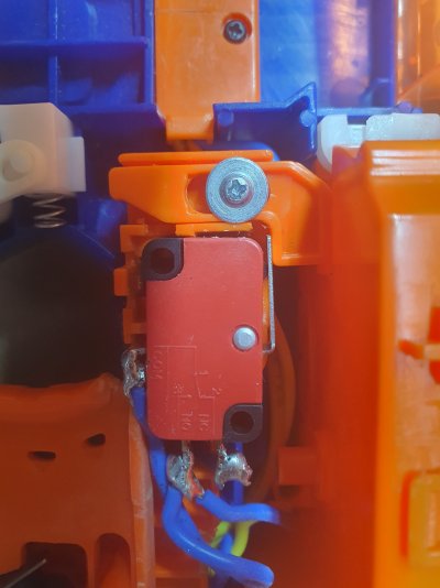

Also sind grad 11-12 DPS. Das passt für mich sehr gut. Normal tune ich die Rapid mit 2S (Meishels = gut und günstig bzw. Fangrevamps) und Stock Pusher Motor. Die Stockmotoren haben dann grob 5-6 DPS (je nach Fertigungsmodell weicht das zum Teil um 1-2 DPS auch ab).
Für Stock ist diese Switchplate prima. Microswitch mit kurzem Arm und alles prima: bei den "langen" Armen hat man sehr oft noch Gefummele im Nachgang, da sich der Arm gern verklemmt oder doch nicht sicher auslöst usw. Ihr wisst was ich meine...
Für mehr DPS ist oft das Problem, dass sich die Mechanik dann "verschluckt", sich also nicht gut kontrollieren lässt.
Ich hatte das mal ausreizen wollen mit Containment SWP und da gab es kein Limit an DPS für die Funktionalität. Aber klar: aus Übersee und damit recht teuer...
Inzwischen habe ich für mich diese Lösung: beide SWP zerschneiden, also die originale orange und die 3d gedruckte und beide dann in die Shell packen. Da muss auch nix groß befestigt werden: das hält. Einzig der Microswitch in der originalen SWP verklebe ich mit 2 Komponenten Kleber. Füg e mal beide Pics mit an. So läuft alles sehr sauber ruhig und lässt sich auch top kontrollieren...
Oldschool halt ;)

Ich glaube ich muss mir bei Gelegenheit mal die Switchplate so umbauen, dass die Original Pusherteile darauf Platz haben, dann spart man sich das zerschneiden und die Kleberei..
Btw, von Schrumpfschlauch hältst du nicht viel, wie es scheint? Ansonsten sehr coole RS, mir gefällt vor allem die obere Abdeckung. Ich hab eine mit durchgehender Rail, die wirkt insgesamt aber sehr klobig dadurch.

ah, ich nutz schrumpfschlauch auch nur bei leitungsverbindung irgendwo mittendrin, direkt am schalter hab ich das noch nie gemacht bei blastern.
wäre bestimmt nicht verkehrt aber was passiert ist bisher auch noch nicht
4.401
Speziell an den Schaltern können die Litzen bei Vibrationen brechen wenn du dort den Übergang von starrer, verlöteter Litze zu flexibler Litze hast.
Der Schrumpfschlauch dient nicht nur der Isolation (immer zu empfehlen) sondern auch etwas als Knickschutz.

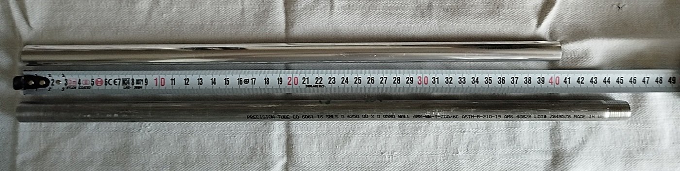

Was für einen Lauf benutzt du?
Inzwischen ist ein ganz normales Alurohr drin.
Oben ist das, welches jetzt verbaut ist.
Unten, jenes welches davor am Blaster war.
Beide Rohre haben einen AD von 16mm. ID: Oben 14mm, unten 13mm .
Zusätzlich zum Lauf, habe ich die Dichtungen und die Tube erneuert. Airseal ist jetzt um einiges besser als vorher.
Der Blaster arbeitet nun, für mein Empfinden, ordentlich.

nach gewinde sieht das bei dem unteren aber auch nicht aus. eher nach enger gepresst.
aber jo, bei 14mm ID ist wenig verwunderlich, wenn das system eigentlich dicht ist, die darts aber trotzdem nicht vernünftig fliegen
1.331
Also ich habe mir das Bild jetzt nochmal angeschaut, das rechte Ende vom unteren Lauf sieht für mich eindeutig nach gleichmäßigen Rillen oder Gewinde aus und so viele gleichmäßige Ringförmige Rillen so dicht beieinander kann ich mir von der Logik her nicht wirklich vorstellen
Ja, das ist ein Gewinde.
Der untere Lauf war ursprünglich verbaut und da kam der Dart eben erst nach dem zweiten oder dritten mal Primen und Abdrücken raus.
Nachdem ich den Lauf ausgebaut hatte, habe ich mal einen Dart per Hand reinschieben wollen und da kam mir der Lauf schon arg eng vor. Deshalb bin ich dann auf 14mm ID gegangen.
Aber wie dem auch sei, so ein Laufwechsel ist bei einer Lynx ja schnell erledigt.

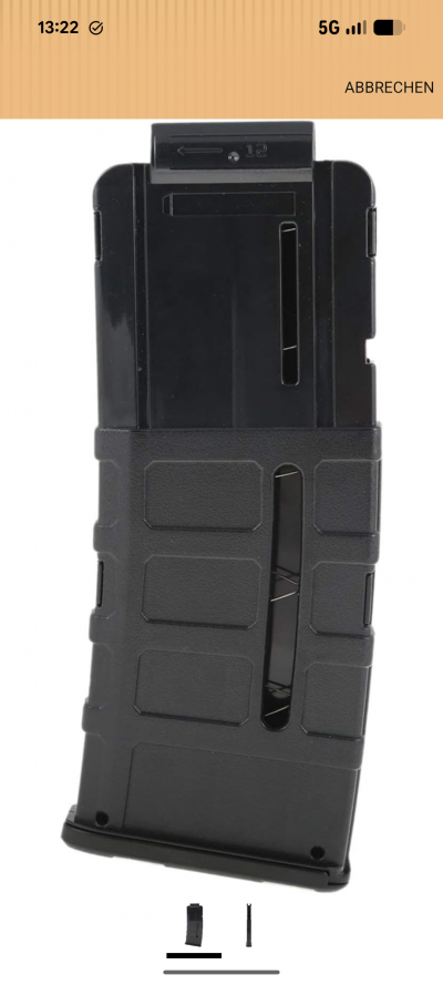

Mal ne kurze Zwischenfrage, hat noch jemand Langdart-Mags in dieser oder ähnlicher Form rumliegen? Wollte jetzt dafür keinen Thread aufmachen
11.530
Ich hab wahrscheinlich grade fast alle die ich hatte verkauft....
Meld mich, falls was übrig bleibt...
