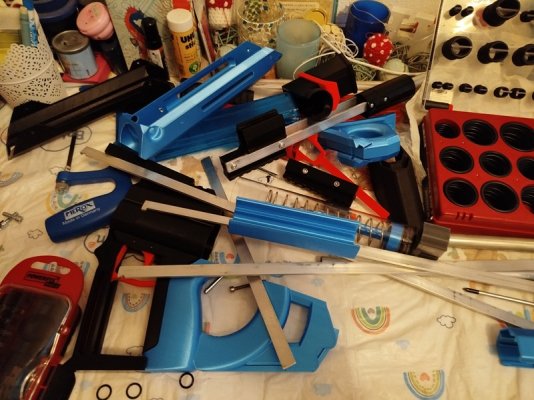

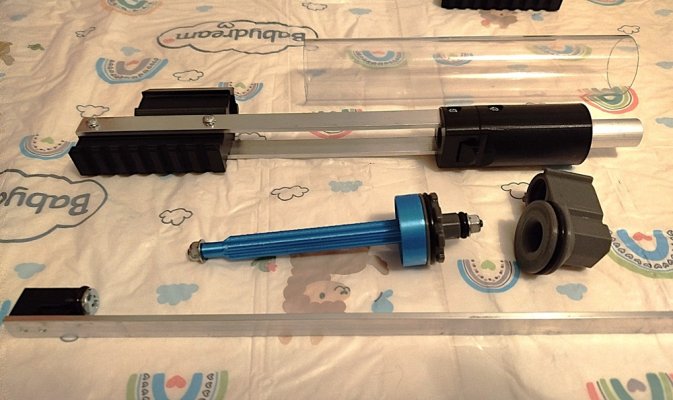

Ich verzweifle derzeit an der Lynx aus dem "Nachlass" von @s1rf .
Der Blaster mag nicht so richtig. Darts bleiben immer im Lauf hängen und gehen erst nach dem zweiten, dritten Schuß auf die Reise (oder fallen einfach raus).
Die Annahme, dass der Lauf zu eng und der Dartfit zu groß ist, hat das Problem nicht gelöst. Auch ein Lauf mit größerem ID hat nichts gebracht.
Airseal ist vorhanden, bei weitem nicht optimal, aber um den Dart durch den Lauf zu bekommen, sollte es allemal ausreichen.
Ich habe den Blaster nun komplett auseinander genommen, gereinigt und baue den nochmal von vorn zusammen. Habe aber keine großen Hoffnungen.
Für Hinweise und Tipps bin ich dankbar.
Das letzte Mal als ich den Blaster in der Hand hatte ist schon ein paar Jahre her🙈 damals hat er eher damit gekämpft sie auf battletauglich runter geregelt zu bekommen😅
Ich nehme mal an Dinge die unter Alterungserscheinungen leiden könnten (Dichtungen, etc) hast du gecheckt?
frenetic
Geht der Druck durch nen gedrucktes Teil? Könnte da eventuell was undicht sein? Also nen Teil "in sich"?
Das sind alle 3D-Teile, die in irgendeiner Form etwas mit dem Darttransport zu tun haben. Beschädigungen oder Risse konnte ich nicht feststellen. Die Plungertube werde ich im Zuge des Zusammenbaus ersetzen.
Ja, nichts spröde oder rissig. Vielleicht ein wenig hart. Die werde ich ebenfalls ersetzen.
Und um nochmal darauf hinzuweisen, ein gewisses Airseal ist da. Der Plunger rauscht nicht durch, wenn ich den Lauf vorn zuhalte.
smells like foam
Ist der Lauf/Plungerhead etwas unrund? Ich hatte schon öfter Leistungsprobleme die auf leicht verbogene / gequetschte Plungertubes zurück zu führen waren.
