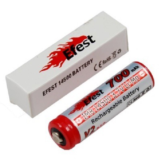

Wem eine double punch zugelaufen ist und den klassischen Voltmod machen möchte:
Viele Schrauben und ein geclipster griff. Der Ausbau des flywheel cages ist etwas ungewohnt. Und das jam door lock kann man auch direkt rauswerfen.
Ich würde den blaster nur mit zwei Zellen laufen lassen, bei drei Zellen riechen die Motoren sehr schnell sehr streng!

@Hoeni
Wo bekommt man eigentlich diese roten Akkus her?

Kleiner Mod zwischendurch:
Was kommt bei der N-Series Sprinter raus, wenn man den Thermistor entfernt und den blaster mit drei IMR Zellen betreibt?
Bei einer stryfe kam man damit locker über 90fps und die modulus stryfe knackte oft die 100fps.
Die Sprinter scheitert daran leider. Aber man sehe selbst - da muss entweder noch mehr Spannung rein (was die Motoren sicher super finden…) oder eine komplett neue Lösung.
