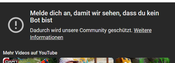

Definitiv witzig das eigene Video mit "man kann sich das Video hier sparen" zu bewerben.
Ich kann es leider nichtmal sehen, Youtube ist einen Schritt weiter in der Kundenbindung gegangen
Als ob Youtube nicht wüsste, wer ein Bot ist...

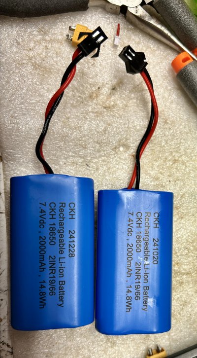

Beim Verein haben wir nun auch den ersten Fall wo eine Piston Pump mit defektem Akku ab Werk kam. Jubel.wav
