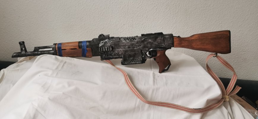

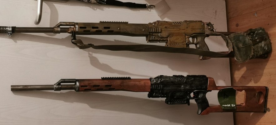

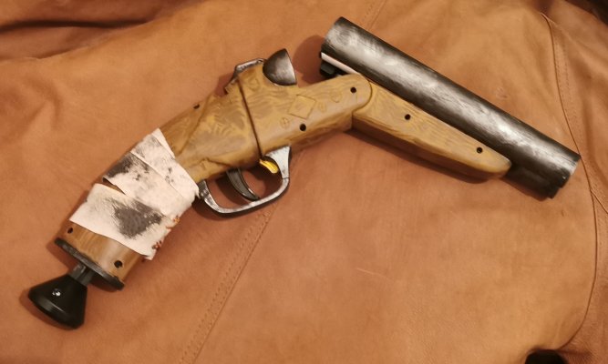

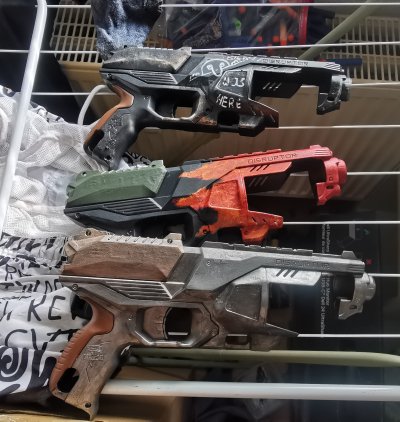

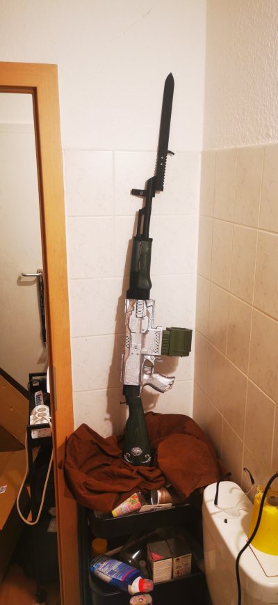

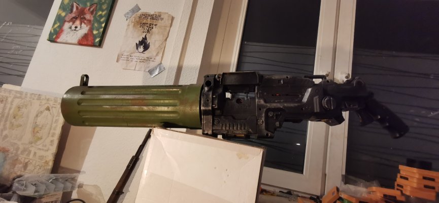

Ich Spiele aktuell den Waffenbauer im LARP und helfe den Leuten im Spiel wenn die Problem haben.
Und ich kann ungefähr 3 Gruppen von Spielern beobachten:
Gruppe 1 ( Schwarze Strongarm ) : Die Leute kaufen sich einen Blaster, oftmals neu, malen den schwarzen an und vielleicht kommen ein paar Anbauteile dran. Da ist der Blaster oft nur ein Druck der Ausrüstung aber nicht wichtig. Ich auch schon Leute gehabt, die mich gefragt haben, wie sie ihren eigenen Blaster benutzt sollen.
2. Gruppe ( Bastler und Bauer ) : Die Leute setzen sich hin und Bauen richtig was zusammen, je nach können und Geld. Da haben wir zu ziemlich alles zwischen einer Jold im Bodykit und der 3 Läuffigen Hundehirn gun.
Da findest man eigendlich alles, was man sich so vorstellen kann. Fette 3d Druck Teile, für 500€ umgebaute Stryfe, schön angemaltd Pistolen.
Gruppe 3 ( 299€ auf Blaster Times ) : Die Gruppe von Spielern bildet sich was drauf ein mit viel Geld ein fetten fertig Blaster gekauft zu haben, oft Mals eine AEB, und dann damit fett mit kurzdarts und 150fps ( über 0,5 Joul ) Rum zu ballern. Und die Spielleitung kümmert sich ein scheiß drum. Diese sind auch vol Laufgerüste mit Jedemenge extra Magazinen und Munition.
Ja, und da ich hier im Forum bin, gehöre ich wohl zur 2. Gruppe.
