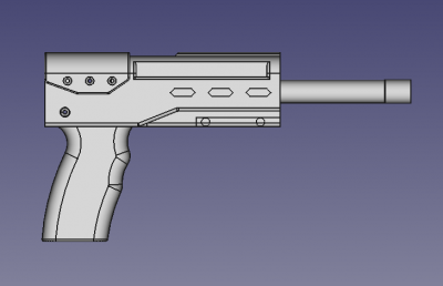

[mention]smells like foam [/mention] die Demolisher-Variante wäre dann für die SLN, oder? Hast du da schon konkretere Ideen, wie das aussehen könnte? [emoji28]
smells like foam
Vermutlich relativ ähnlich wie die SLN mit den vier Läufen, nur dass vorne noch ne Rakete dransteckt. Mit etwas Glück bekomme ich die die nächsten Tage fertig, dann poste ich gerne ein Bild davon (auch wenn das vermutlich zu dem Zeitpunkt nur vom 3D Modell ist) ;)
smells like foam
Ihr könnt euch die Raketen Version ungefähr so vorstellen. In den Bild fehlen natürlich noch ein, zwei Teile, aber es sollte für einen ersten Eindruck reichen;)
Die demolisher Rakete wird dann wgs. einfach vorne auf den Lauf geschoben.
