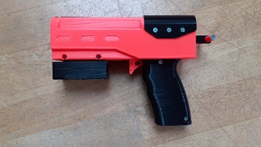

Der erste Prototyp der SLN-50 ist fast fertig;)
50mm×70mm Plungertube, K26, vier Läufe, Darthalter für 15 Darts, ja das Ding ist schon lustig. Leistungstechnisch ist sie ein Hauch schwächer als die kleine Version mit zwei Darts. Für indoor oder sub 100fps wars ist es trotzdem ausreichend. Jetzt fehlt an dem Blaster nur noch die Kappe am Trigger, dann ist er ganz fertig;)
Vermutlich mache ich auch noch nen dreifach Lauf, für etwas mehr Wums...
