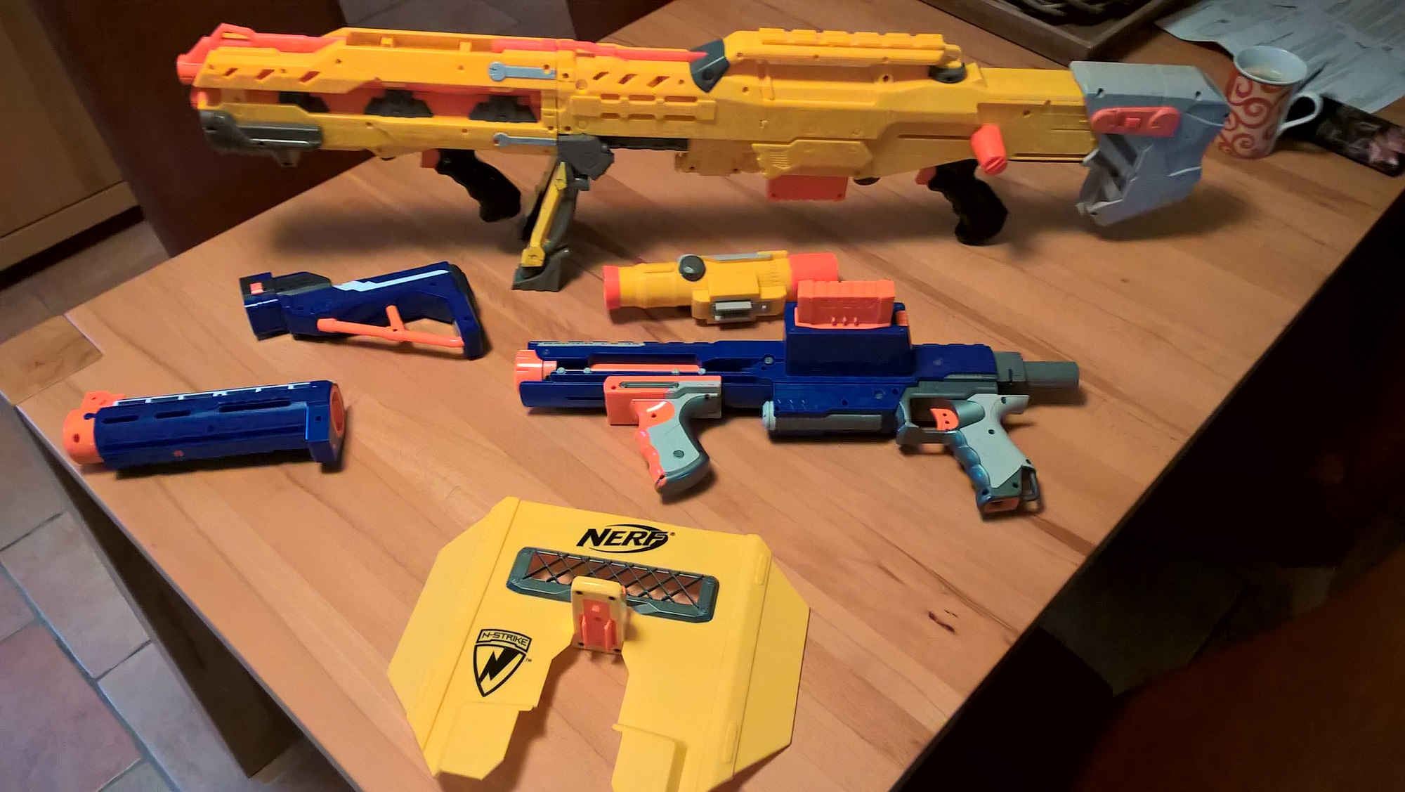

Lohnen sich die verstärkten Schlitten? Was würdest du schätzen is bei denen die Belastungsgrenze?
Also sie machen einen deutlich stärkeren Eindruck als die Original und sie halten die lange, starke Feder des Prophecy Kits aus.
UND sie sind ein MUSS, weil ein normaler Boltsled nicht über die Extended PlungerTube geht...
4.244
das ist allerdings nichts, was man mit ein wenig modding nicht beheben kann ;)
ich hab den exPT in den boltsled gelegt (ohne montierte breech) und dann einfach unterhalb der rundung am boltsled angezeichnet.
bis etwa an diese linie weg gedremelt und problem gelöst ^^
wenn man mal den auf dem bild gezeigten boltsled mit einem originalen vergleicht, sieht man auch sehr schnell, was man wo machen muss.
6.208
Du freust dich einfach wenn der Lauf solang ist, dass der Dart nur rausfällt oder?
Ach nee, so nun doch nicht, obwohl mir Design schon über Maximaltuning geht. ;)
Der lange Lauf frißt mit dem Stefan-Kit weniger Leistung als man glaubt, vorausgesetzt, man bohrt Luftlöcher an die richtigen Stellen in das PVC. Ich hab das in meinem Raptunov-Thread mal dokumentiert.
