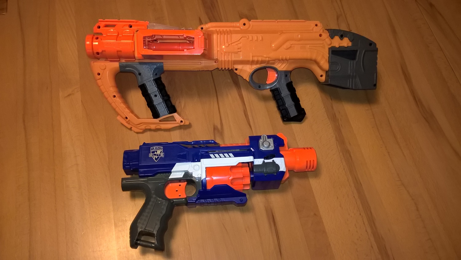

bei mir kamen gestern und heute wieder ein paar sachen an.
- lipo-wächter
- stryfe toprail
- flash hider
- longshot frontstück
der wächter ist so ziemlich die kleinste variante, die ich bisher finden konnte. nur display, ohne akustisches signal. AA dummy for scale.
rail und flash hider ist nichts neues, darf trotzdem nochmal gezeigt werden.
und zuletzt, das frontstück für longshots.
fügt sich gut ein, sitzt ordentlich und lässt den lauf vom alpha-kit gerade ebenso noch raus schauen.
somit sieht meine LS inzwischen so aus:
ich denke nun tatsächlich doch noch darüber nach, an der LS herum zu schnibbeln.
flat-top müsste bei der doch nun erst recht gut aussehen...
@Jack Diesel - sieht wirklich cool auf aber bitte, bitte schnibble nicht an der Longshot herum, das würde mir echt weh tun, ist eine der Blau/gelben die ich schon ewig suche und jedesmal schnappt sie mir einer weg.....
