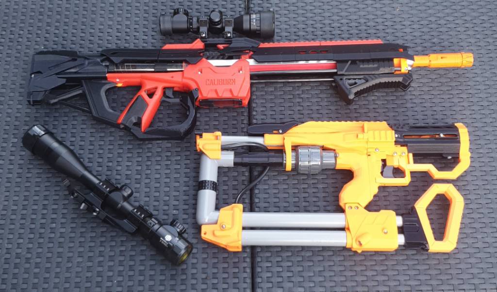

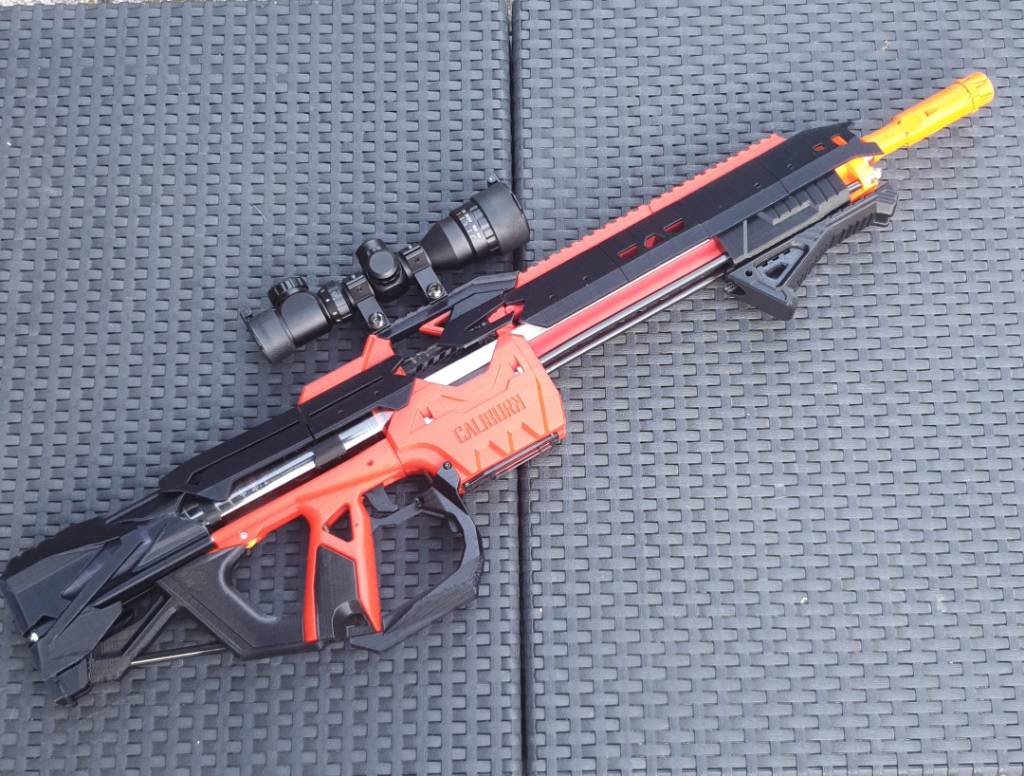

Freitag gekauft, heute angekommen. An der Caliburn hat alles ein bisschen Spiel aber mit nem Average von 205 kann man schon was anfangen. Gefällt mir![emoji106]
4.425
Wenn du die Längs verlaufenden Gewindestangen gut anziehst reduziert sich schon einmal das meiste Spiel. Einen weiteren großen Anteil reduzierst du, wenn du die Kunststoffrohre durch passende Alurohre (8x6mm) ersetzt und diese mit Klebeband auf den Gewindestangen zentrierst (jedenfalls die, die den Vorderschaft führen).
Hatte dem Verkäufer der Caliburn/JSPB geschrieben das alles ein bisschen wackelig ist und 1-2 Muttern fehlen und gefragt, ob er noch welche hat. Er meinte er schaut mal nach und packt alles in ein Paket... und DAS ist heute angekommen!
So macht das Einkaufen noch echt Spass!
Vielen Dank!!! Werde das mal austesten. Kenne die ja noch absolut gar nicht aber bin schon sehr begeistert!
