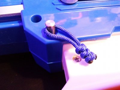

Ich musste leider dank BP gegen mein BKV (BlasterKaufVerbot) verstossen... Die Ceda kam heute, die Feder und n Talon demnächst... Noch was wichtiges? Ach ja, wenn ich eines nicht leiden kann sind das klappernde Ringe.. Schön wenn man noch ein paar Kilometer Paracord rumliegen hat....
