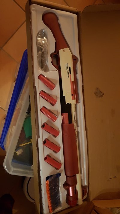

Izzy
Praktisch? Ne garnicht!
Leistungsstark? Nicht wirklich! (obwohl Elitedarts schon Spiralen fliegen, aber wann tuen die dies nicht?)
Mein neues Lieblingsstück fürs nächste Endzeitlarp? Aber sowas von!

Bei uns hat letzte Woche nen Tedi aufgemacht...hab mich heute mal zu nen kurzen Raid beschlossen und wurde nicht enttäuschtAnhang anzeigen 78432
Böser böser Blasterbastler😁
