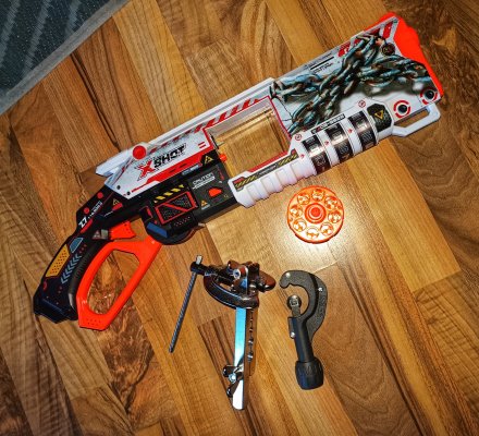

Lock! Wird leider entsperrt versendet im x-shot Karton (nicht die Typische Verkaufsverpackung).
Aber das fliegt sowieso raus. Selten so zufrieden gewesen mit einem Blaster direkt aus der Packung raus. Herausnehmbarer Zylinder ist quasi richtig, geil!
Rann ans Modding!😁
Dazu noch ein neuer Rohrschneider und ein Bördelset, damit ich endlich die Rohre gerade, gleichmäßig aufweiten kann für Dartlager mods.
