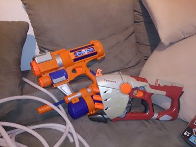

Da ich schon nach nem Foto gefragt wurde:
Hab den Blaster gerade ausgepackt. Was mir als erstes aufgefallen ist: 6 Schuß Trommel!
Reichweite ähm... 7 m. Elitedarts gehen auch, aber auch nicht weiter. Werde mal am WE unter die Haube schauen, ob man da was leistungsmäßig machen kann. Am Dartfit müsste man auf alle Fälle was machen. Interessant wäre auch, ob man die Trommel ggf. in eine Sweet Revenge oder Hammershot transplantieren kann.
Ophiuchus
Ich würde sagen, da liegt Potential in dem Blaster. Der Plunger ist sehr gut abgedichtet. Den Finger auf den Auslass, wurde beim Spannen direkt angesogen und ich konnte nicht vollends spannen, weil wirklich dicht. Auch die Dichtung zwischen Trommel und Plunger ist super. Mit dem Finger die Trommel leicht geschlossen, geht der Hammer vor, als sei ein AR drin (was er aber nicht ist). Mit etwas Druck die Trommel dicht verschlossen, dichtet Trommel und Plunger ab, so dass der Hammer stehen bleibt.
Der Dartfit ist das größte Problem. Nerfdarts sind um einiges schlanker, sitzen viel zu locker und fliegen deswegen nicht so gut. Die Originaldarts sitzen besser, fliegen aber auch nicht so gut.
Die Trommel passt ohne Kürzen der Trommelachse nicht in einen Nerfblaster (hier eine Hammershot), sollte aber kein Problem sein. Man sieht auf dem Foto den Spalt zwischen Trommel und Plunger. Die Trommel ist kürzer, aber wenn man Dartfithülsen und kurze Läufe einsetzt, sehe ich das als machbar. Der Drehmechanismus für die Trommel funktioniert. :huar:

CC-top hat diese Transplantation vor nen paar Wochen erfolgreich umgesetzt... Wenn ihn wer anschreibt stellt er seine erklärung wie ers gemacht hat auch sicher nochmal ins Forum... Bisher war das nur bei Facebook...
