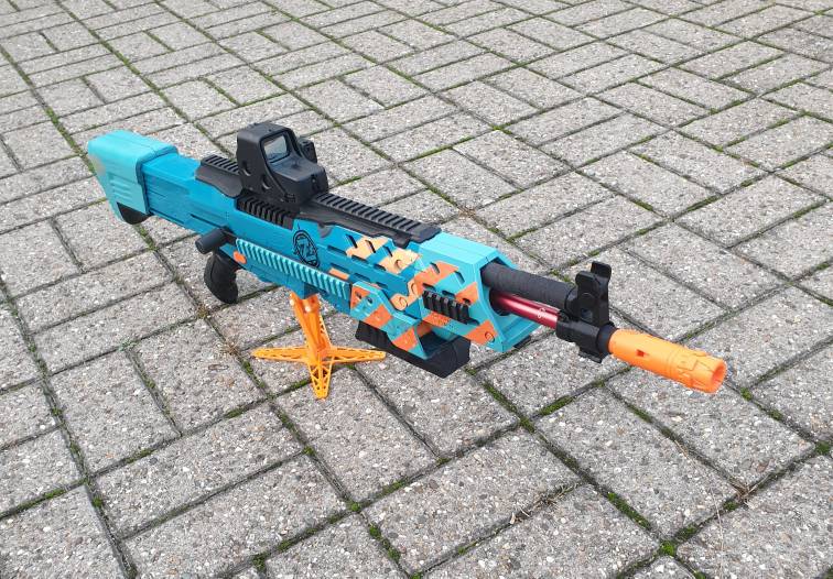

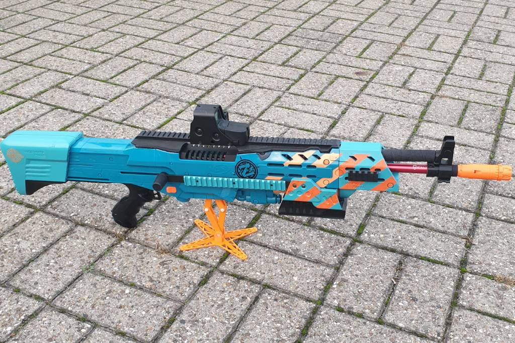

Im Juni 2017 hat @knöperich jemanden gesucht, der ihm ne Longshot lackiert.
Ich hab direkt gesagt, dass ich Longshots immer gerne lackiere, aber leider im Moment nicht kann. Kein Platz zum lackieren, keine Zeit und grade frisch Papa geworden.
Aber ich hab meine Ideen eingebracht was man so machen könnte in die Richtung die er wollte...
Leider fand sich niemand und die Grundidee gefiel mir wirklich wirklich gut!
Also einigten wir uns darauf, dass das Projekt nicht eilt, locker nen Jahr dauern kann und ich die Longshot dann doch geschickt bekomme...
Seit dem ist sehr viel passiert und knöperich hatte zwischenzeitlich auch keinen größeren Zeitdruck (zu meinem Glück), so dass der Blaster jetzt schon eine Weile fertig ist.
Und mit meinem heute Nutzbar gemachten, neuen „Studio“ konnte ich ihn jetzt auch endlich ablichten!
Hier also meine erste Longshot mit original Frontgun^^
Das Silber ist von Montana, das Blau hatte ich noch irgend wo her, das Holz ist per Hand gemalt und die Vierecke sind mit Schablonen abgeklebt, die @Moggih für mich gemacht hat^^
Das ganze wurde dann noch gedrybrushed und geinkt für einen leichten Usedlook.

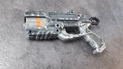

Ne Strongarm. - Nur Paintjob.
Schlechte Idee, billige Farbe zu nehmen und nur Haftvermittler und keine Grundierung zu verwenden. Bis das deckt geht fast ne Dose drauf... Und die Trommel-Hälften (weil auch Innen Farbe reingekommen ist) mit der Schraubzwinge wieder zusammengepresst...:rolleyes:
Handschutz ein Stück Kabelkanal aus dem Bauhaus.
Kratzer mit dem Dremel: wirkt mir zu "rund". - Beim nächsten Blaster mit der Dreikant-Feile...

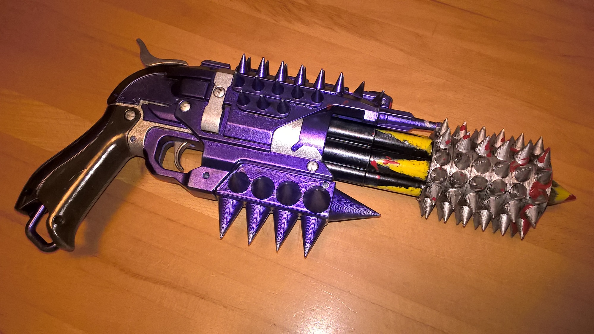

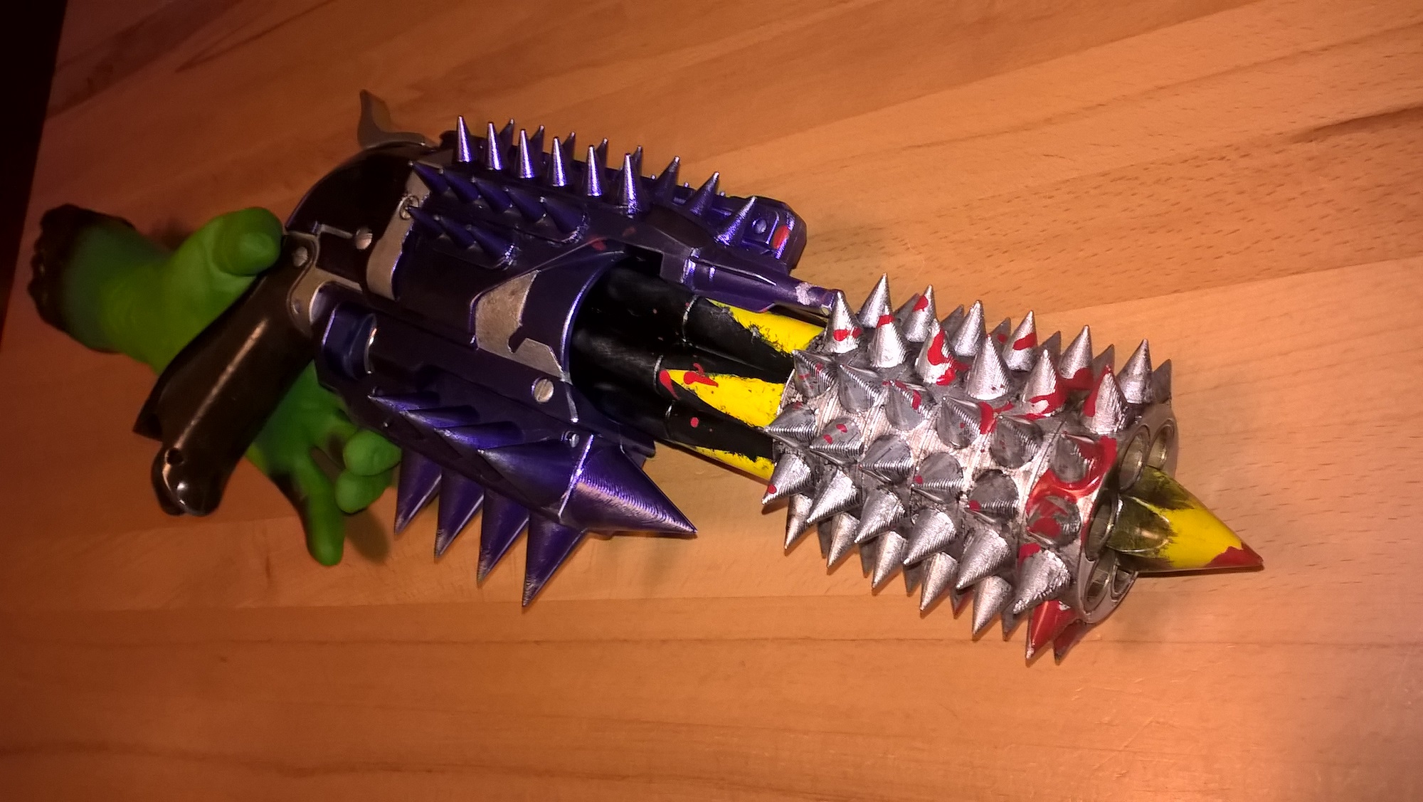

Hier mal meine Rebelle Lumanate. War mein erster Versuch einen Blaster optisch aufzupeppen.
Und hier meine Kik-Hammershot. Im Moment ist sie noch WiP, da der Griff noch eine Lederumwicklung bekommen wird. Drinnen ist eine BP-Feder und die Alu-Hülsen in der Trommel stammen von einem kaputten Spielzeug-Heli.

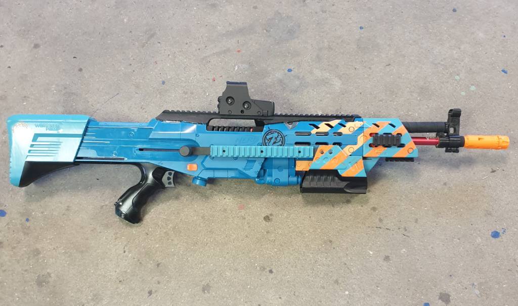

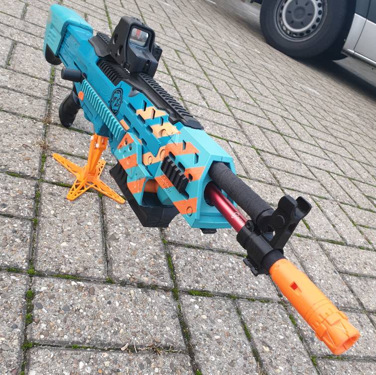

Mir ist beim Aufbau der neuen Werkstatt seit langem mal wieder meine Zombiestrike Warshot in die Hände gefallen und ich weiß gar nicht, ob ich,sie hier schonmal gepostet habe.
Falls nicht hole ich es hier noch mal nach.
Es war lange Zeit mein Turnierblaster daher sind verbaut:
-Jet Alpha Kit
-Catch, Trigger und alles andere Alu
-18,5kg Turf Spring
MonkeeMods Barrel mit Blastertec Scar
-div 3d Teile wie Stock, FlatRail, Frontend, Pumpkit
...und dann alles ein wenig dem originalen ZS Look angepasst.
Leistungsmässig bin ich so in etwa bei 250 fps, was mir für diesen Blaster ausreicht.[emoji6]

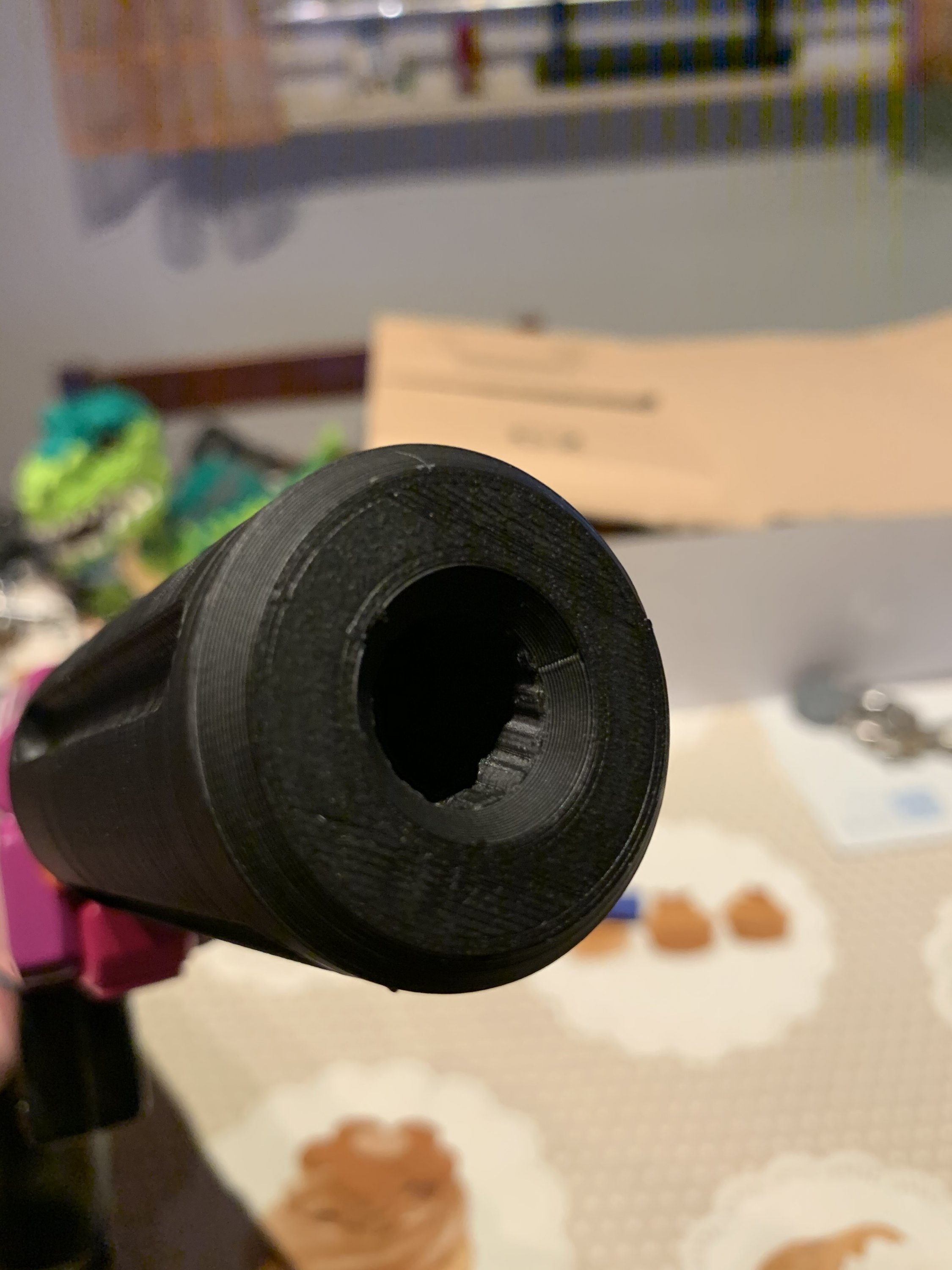

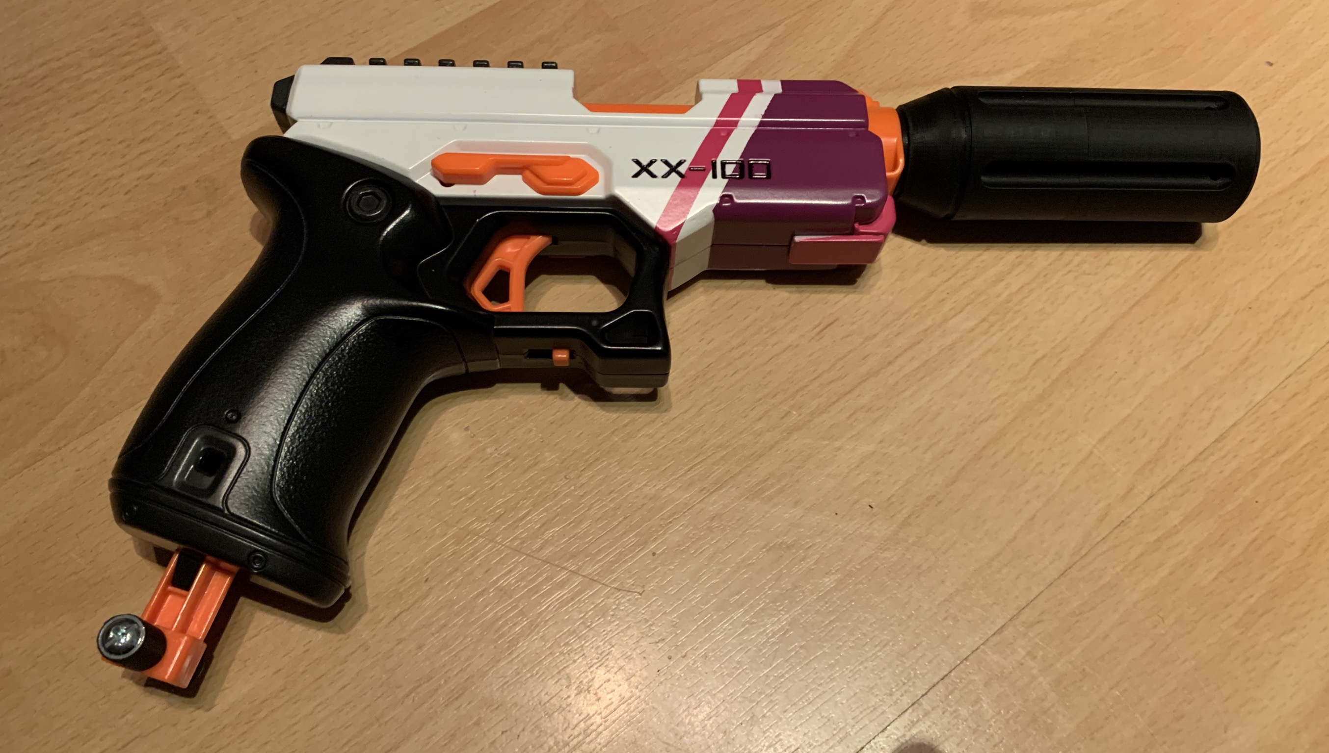

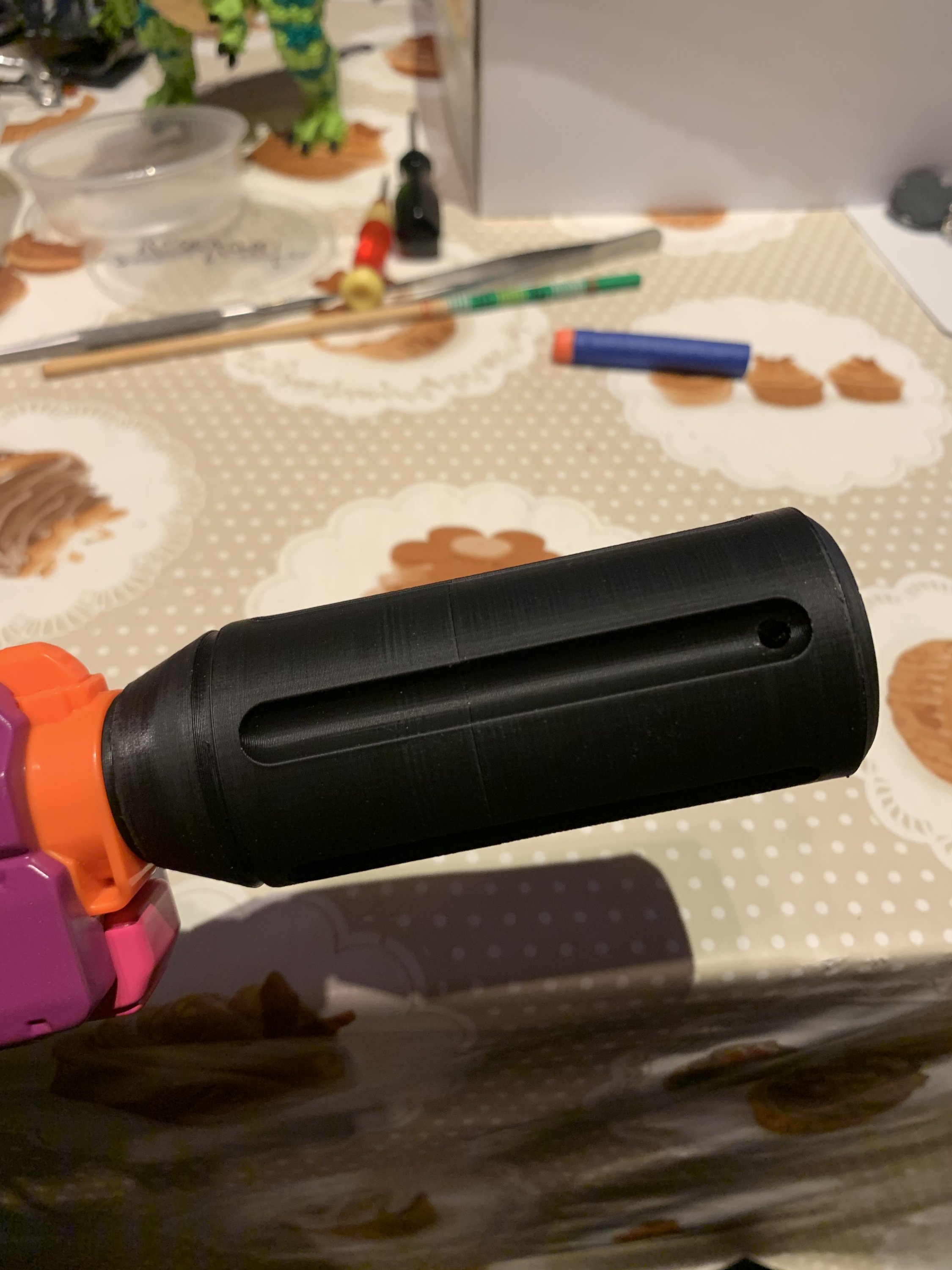

Lang hat´s gedauert, aber nun ist sie fertig:
Nach ich Walcoms YT-Video gesehen habe, war ich sturzverliebt und musste ich sie einfach haben und die Brassbreech einbauen. Hab dann Kurzerhand bei unserem Niederländischen Freund eine mit passendem Messing bestellt, als diese bei ihm verfügbar war. ;)
Zum Umbau/Einbau muss ich sagen, dass es nicht so schwierig war, wie ich mir das Anfangs vorgestellt hatte. Ich habe lediglich auf das Isoband verzichtet und mir passende Stücke für das vordere Rohr und den Plungerübergang gedruckt, um das jeweilige Messing aufzunehmen und alles luftdicht zu halten. Das Einzige wovor ich noch richtig Bammel hatte, war an der Shell rum zu Schnibbeln. Aber, wie ihr seht, isses mir doch ganz gut gelungen. (Eigenlob Stinkt! :D)
Die durch das Entfernen des Ballstorages entstandenen Lücken habe ich, ganz klassisch, mit Streifen aus ABS und 2K Epoxymasse verschlossen und verschliffen. Danach den Rest der Shell, außer dem Rohr, den Releasehebeln und Trigger, angeschliffen, grundiert und mit Weiß, Lila und Pink lackiert. Den Griff hab ich auch nochmal komplett mitgemacht, da ich beim Schleifen etwas geschusselt habe. Zu guter Letzt dann alles mit zwei Schichten Klarlack und einer Schicht Mattlack versiegelt.
Nachdem ich den Lack gute 24 Stunden trocknen und aushärten lassen habe, habe ich alles zusammengesetzt und den von mir entworfenen "Schalldämpfer" aufgesteckt.
Wie ihr seht, habe ich das Teil Modular (50/50) konstruiert und gedruckt. Das hat den Hintergrund, dass ich zum Einen sichergehen wollte, dass alles passt (Presspassung zum Messing) und zum Anderen, weil ich den vorderen Teil als "rifled barrel" konzipiert habe und es für mich somit auch einfacher war die Stützstrukturen im Inneren zu entfernen. Beide Hälften sind aber nun miteinander verklebt.
Edith sagt:
Nicht die Hand davor halten! Macht AUA! :wuhuu:

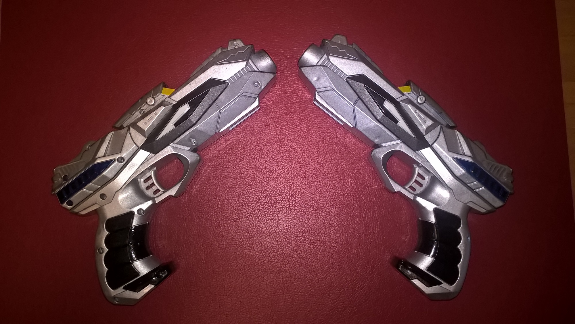

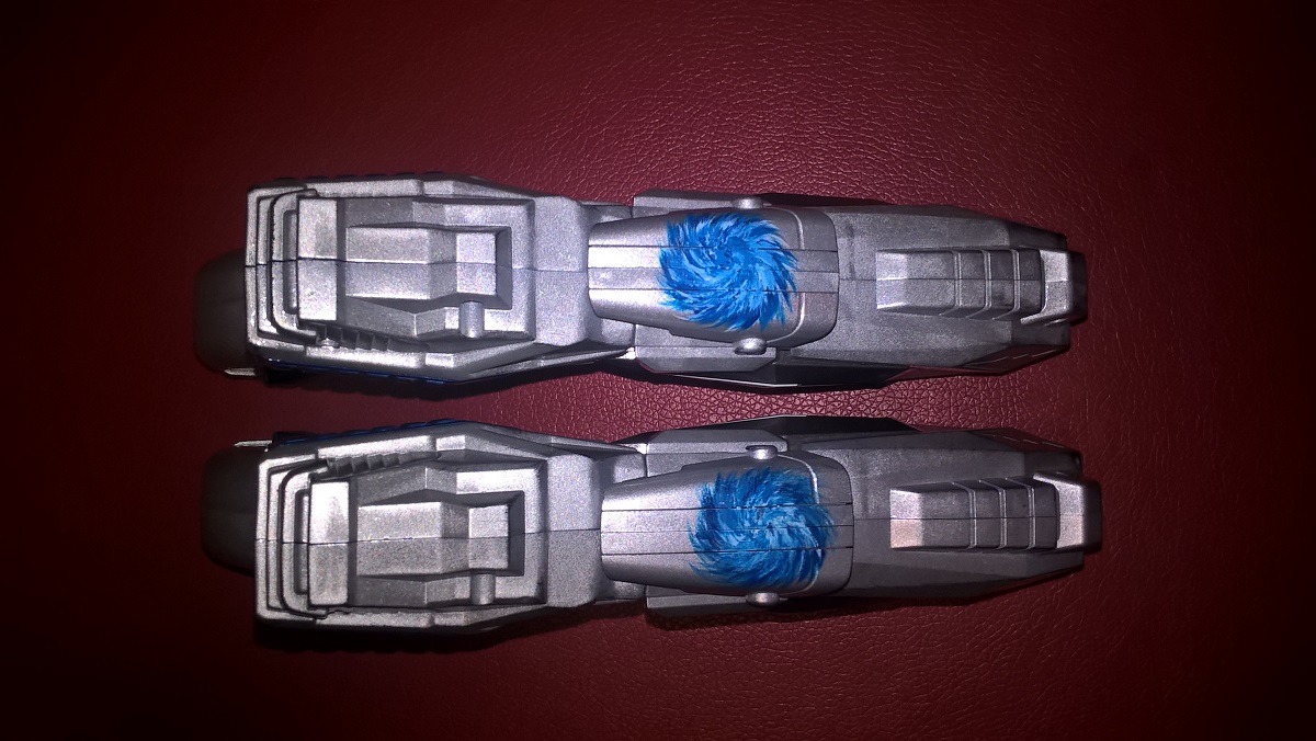

Hier ist ne weile nix passiert, das müssen wir ändern. Jetzt gibt's zwei Deploy's aus ende 2017, so zu sagen zwei frühe Dagobert. :yay:
Bei meinem damaligen Können und Wissen (war die Deploy definitiv ne Nummer zu Hoch für mich, hätte Heulen können) ging da nur BP-Feder rein und AR ausbohren und Farbe, viel Farbe.
Zum erstenl mein "Notfallset"
Notfall-Set 1.JPG Notfall-Set 3.JPG Notfall-Set 5.JPG Notfall-Set 7.JPG Notfall-Set 9.JPG
zum zweiten meine "Deploy und Gut"
Deploy-und Gut 2.JPG Deploy-und Gut 3.JPG Deploy-und Gut 4.JPG Deploy-und Gut 6.JPG Deploy-und Gut 8.JPG
