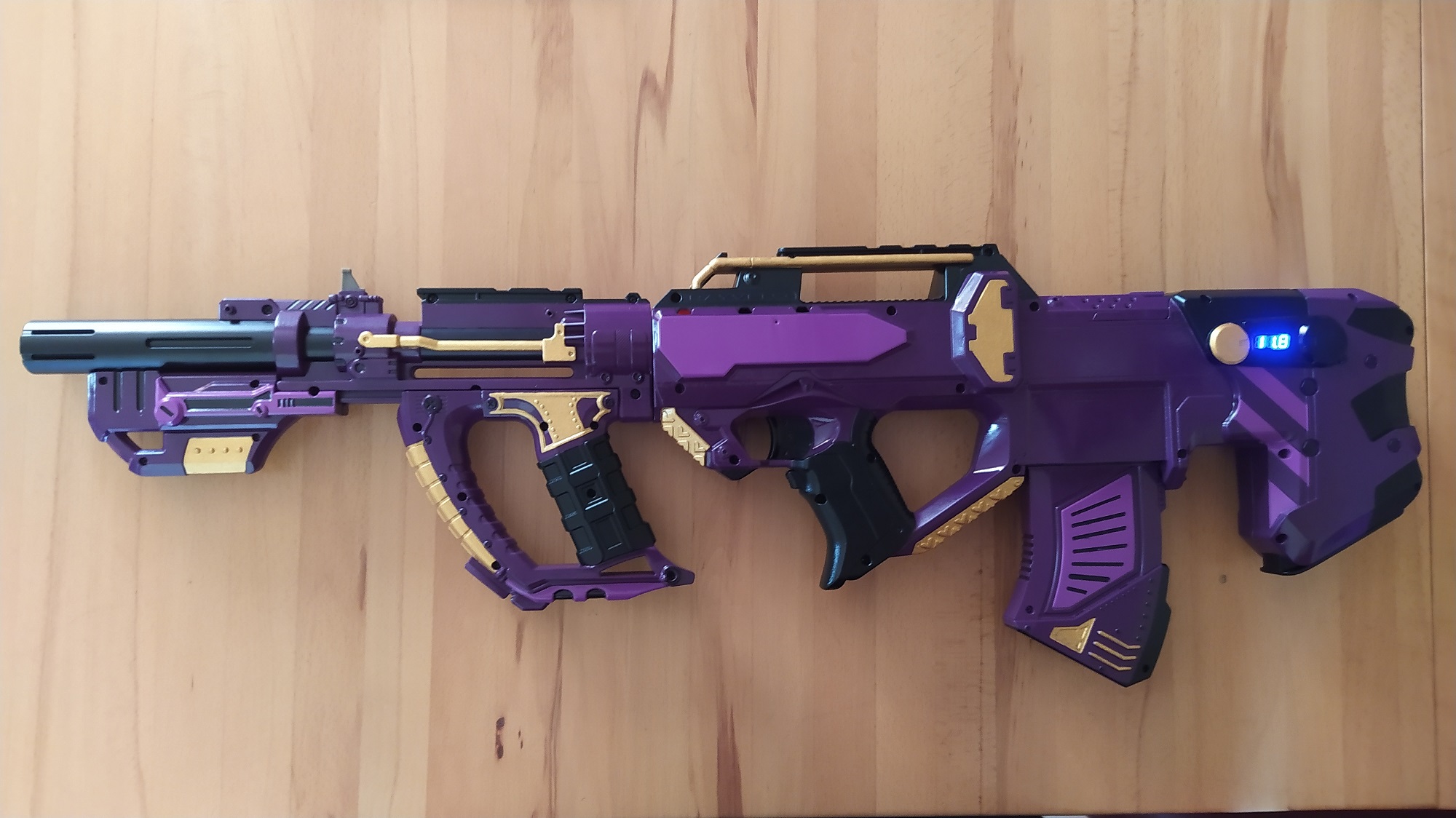

Als 3. und letztes kommt mein aktueller Lieblingsblaster: Chaos in Red
Die Idee hab ich von @Rainbow mit dem angesetzten Muzzle und dem Pumpgrip. Den AR habe ich drin gelassen, aber eine Tuningfeder eingebaut. Geht besser als eine Stock Feder ohne AR...

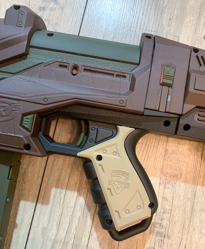

Hab nochmal einen Nerf Star Wars (Chewbacca) Blaster versucht etwas näher ans Original zu bringen und wollte mal ein Foto da lassen. Abgesehen von der Lackierung habe ich nur den Hebel an der Seite ergänzt. Keine große Sache, aber vielleicht eine Inspiration für jemanden :)

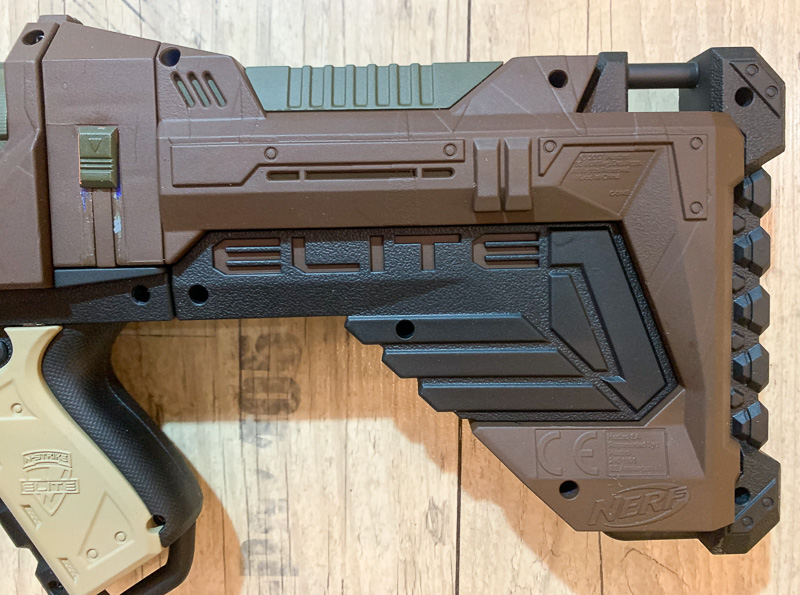

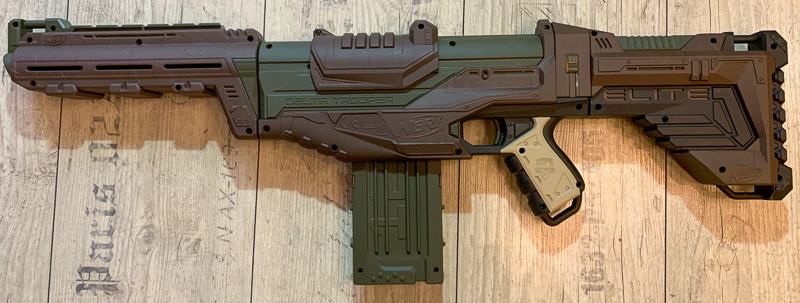

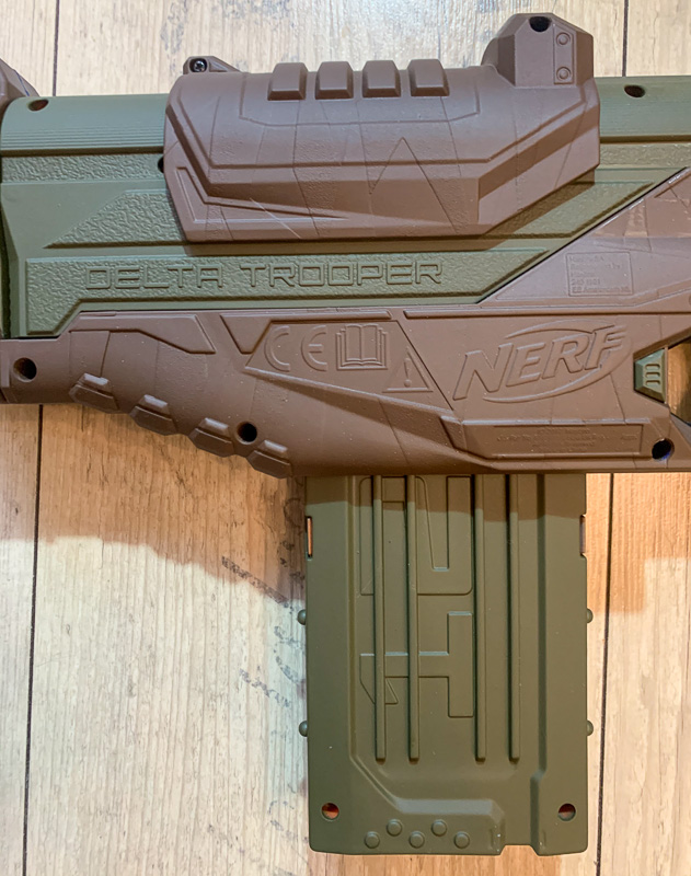

*** Lackierung NERF Elite Delta Tropen ***
Hallo,
in Zeiten von Corona sind wir durch Zufall auf Nerf aufmerksam geworden. Bei einem Ausflug mit der Familie in den Wald ergab sich eine kleine Nerfschlacht. Das war Bewegung, Spaß und Aktion. Seitdem sind wir regelmäßig unterwegs und natürlich wurden auch eigene Nerf's angeschafft. Allerdings fallen die Signalfarben im Wald in der Tat schnell auf und so war für mich klar, dass hier etwas getan werden muss. Heute habe ich die erste Lackierung vorgenommen. In Summe gut, aber ein paar Kleinigkeiten sind eben doch zu beachten. So habe ich bewegliche Teile teilweise mitlackiert, die dann ein paar Funktionseinschränkungen hatten. Da muss man echt aufpassen. Vom Lackaufbau her habe ich die Nerf komplett zerlegt, alle Teile gewaschen, mit Spiritus gereinigt, einen Kunststoffhaftprimer aufgebracht, Teile mit mattem Militärlack lackiert und zum Schluss mit mattem Klarlack versiegelt. Sieht jetzt so aus:

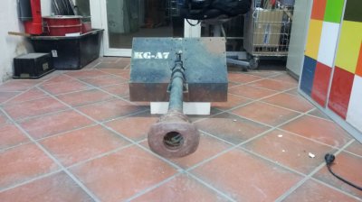

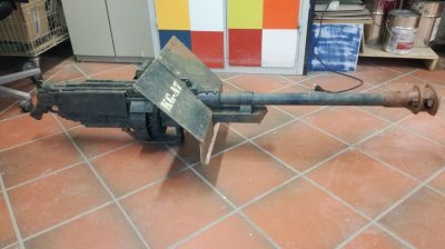

Als nächstes wollte ich nochmal nen Stryfe-Umbau vorstellen. Wieder für ein Enszeitszenario. Dieses Mal allerdings ein auf einem Fahrzeug lafettierter Blaster. Hier war der Gedanke weniger was hübsches zu bauen. Es ging eher darum was zu machen das eben wie ne typische Turm- oder Koaxialwaffe ausschaut. Der Blaster selbst ist mit ABS-Platten modifiziert, der Laufmantel ist ein altes Alurohr, das Korn ist 3D-gddruckt. Auch hier wurde die Leistung wieder nur mit Akkus und precision flywheels gepimpt. IMG_20200514_222958.jpg

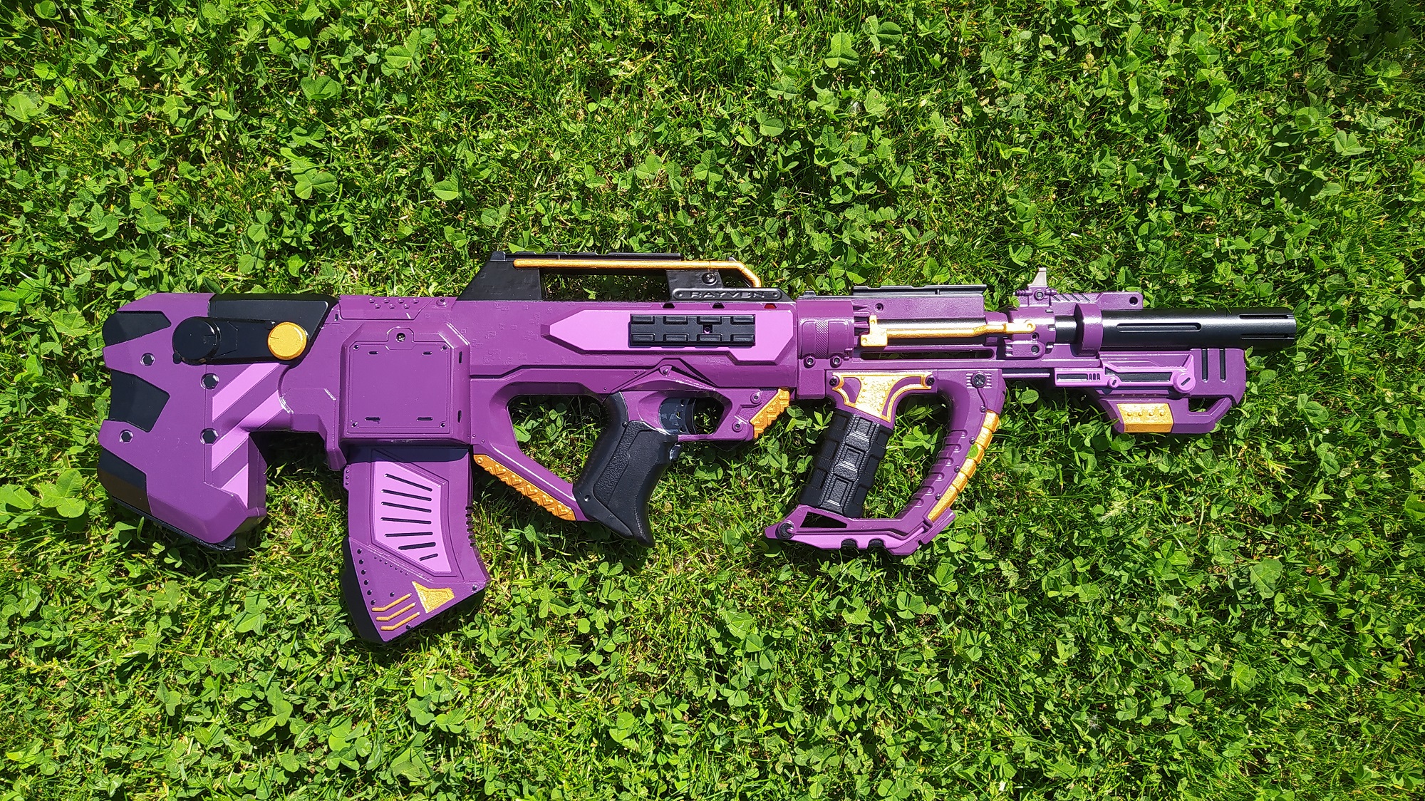

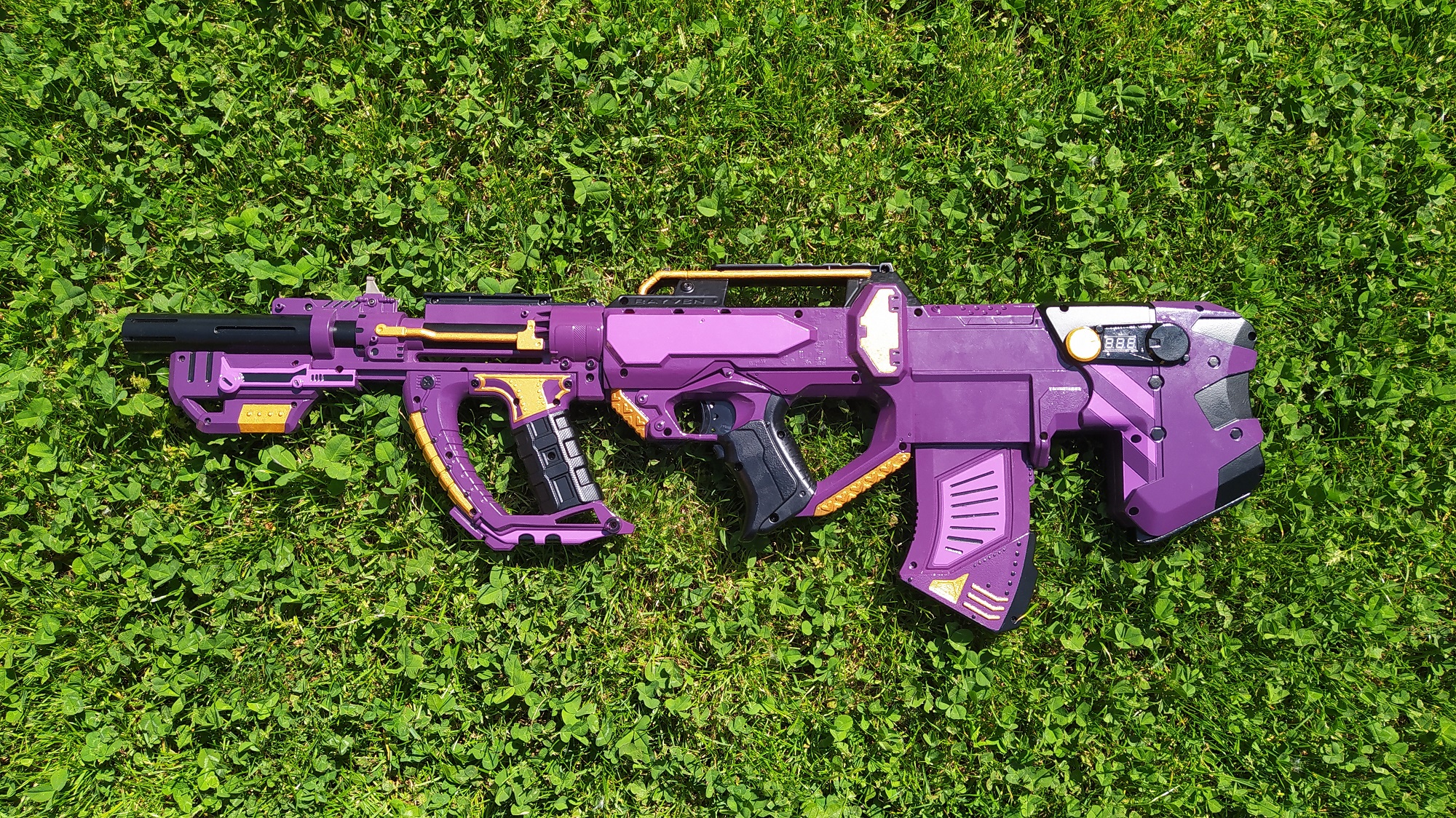

Inspiriert von Borderlands 3 hab ich mich an einer Rayven ausgetobt.
Im Inneren versteckt sind Fang-Motoren in einem 41,5er OFP-Cage mit BP-Flywheels, ein "Light-Scar"* und der Lipo in der Schulterstütze. Ein umgearbeitetes Magazin dient hier als Verschluss.
Lackiert habe ich mit Montana Gold, das ist ab jetzt der Spraylack meiner Wahl. Die kurzen Trockenzeiten sind echt der Hammer!
*der Light-Scar ist eigentlich nur 0,7er Nylonschnur im originalen Innenlauf, 2cm lang, vier "Züge", der Dart geht sehr leicht durch, mal testen was er bringt.o_O
