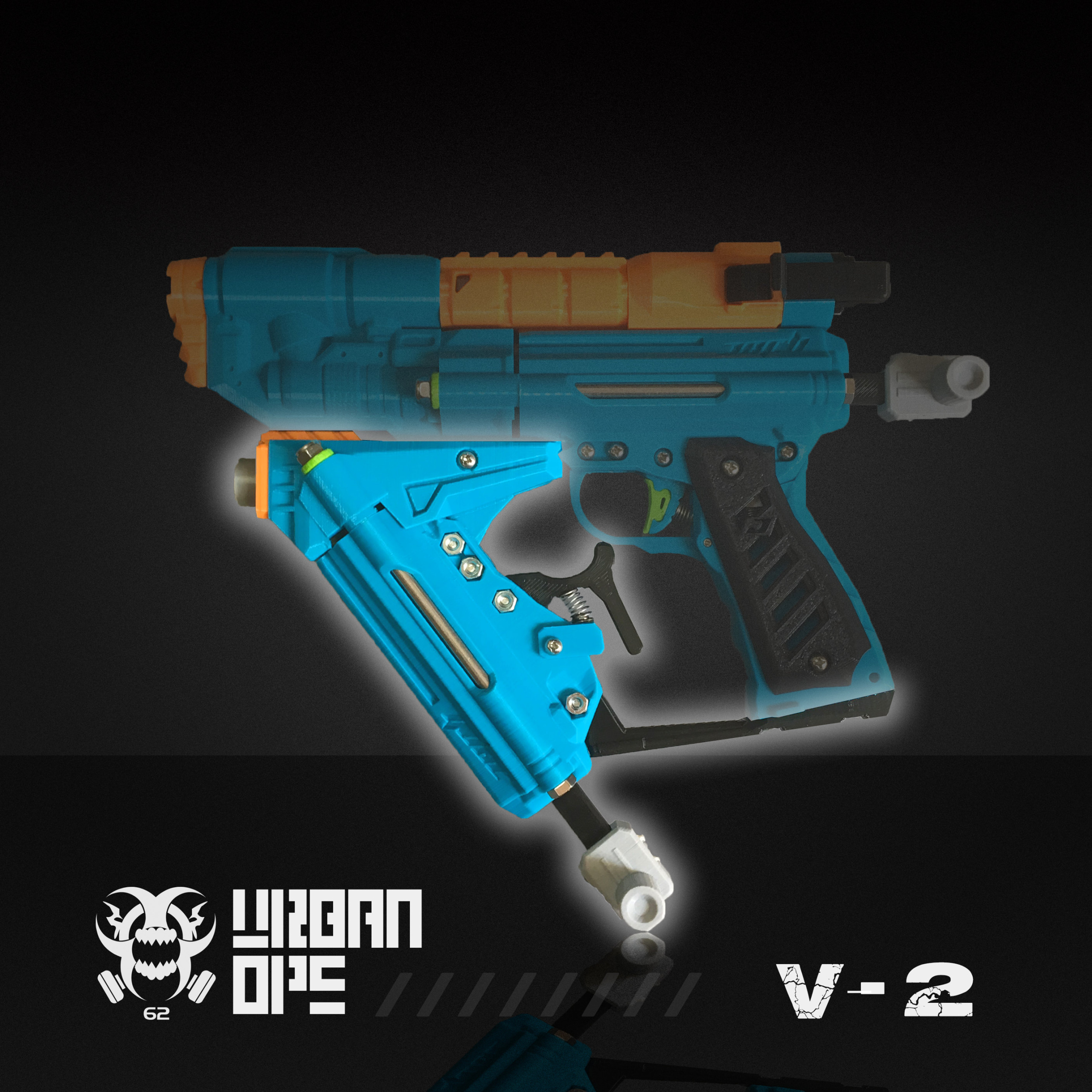

eins der neuen Pre-Order teile von JSPB ist eine art Jolt die man unter seine Urban packt
https://www.jspb3d.com/store/p154/JSPB_Urban_ops_V2-cylinder_attachment_DIY_KIT[Pre-Order].html
ich habe gerade den V2 zusammen gebaut.. das teil is der hammer..
wollt schon schreiben Lin hat mir nen 2then pistolencore geschickt.. aber den braucht man für die V2
sprich die Unterlauf Jolt hat den Gleichen Plunger und somit auch die gleiche kraft wie die eigentliche Pistole..
Lin is bei Meiner Lieferung ein kleiner Fehler unterlaufen.. (ich bekomme schon ersatz zugeschickt)
und zwar sollte bei der V2 der Trigger Guard durch ein kleineres moddel getauscht werden.. in meiner Lieferung war 2 mal der gleiche.. und der is zu Groß:

Hast du absichtlich in blau bestellt?
Edit: In der Galerie gesehen, ist gar nicht für die rote ;)
