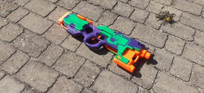

Ich habe meiner Longshot vor einiger Zeit ne neue Front und vor allem nen schlankeren Lauf verpasst.
In Ulm habe ich dann die Gelegenheit genutzt, um die LS und die x95-Rayven in Szene zu setzen und neue Fotos zu machen.

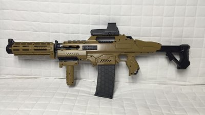

Servus Leute,
Hier mal wieder ein Mod von mir.
Als Handwerker hat man es leichter bei einer Zombie Apokalypse. :)
Ich hab mir von 3DFuchs noch mal einen FDL-3 machen lasen.. da ich vom ersten so begeistert war.
das Farbschema war angelehnt an einen Apex Legends skin: Dunkles Herz
der Blaster selbst ist wieder sehr cool geworden, ich hab ihn nur durch Schulterstütze und selbst gedruckter Muzzle etwas aufgewertet:
Es Handelt sich hierbei um eine Full Auto Standard Dart FDL-3 die mit dem Riflemen remix aufgewertet wurde: https://www.thingiverse.com/thing:3594865
mit seinem Short Dart Bruder macht er sich sehr gut.
jetzt hab ich ein schönen FDL-3 der mehr Gewehroptik hat.. ich bin glücklich und begeistert..

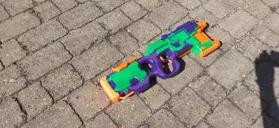

So, das ist der "HANDMIXER", war die Idee meiner Tochter, da sie das Teil hoffentlich beim Fallen einsetzen kann. Ist für ihren Charaker.
Verbaut wurden ein paar BP - Fangs und BP - Flywheels, ansonsten hab ich die Front etwas modifiziert. Tests bei @NIGHTHUNTER79 haben um die hundert FPS ergeben, Tadaa - - - Larptauglich, so soll das sein.

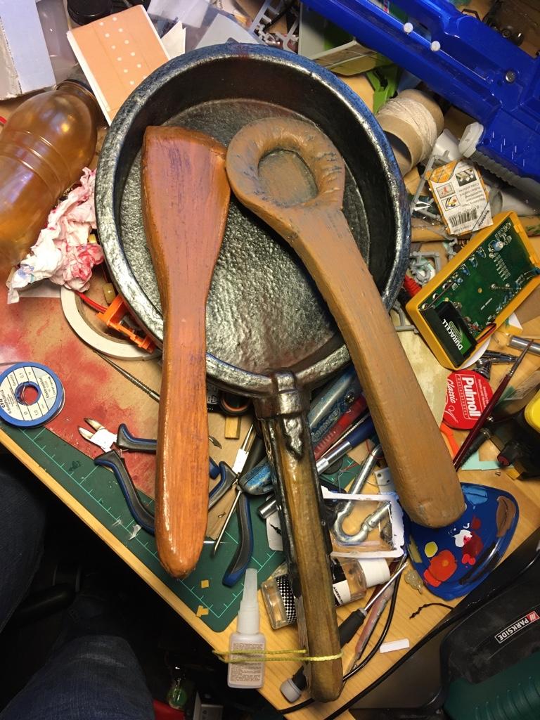

@Rough-and-distressed
jep, da liegst du richtig und bevor du fragst findest du hier ein Tutorial mit dem du genau zu diesem Ergebnis kommst: https://blasted.de/threads/rebounds-einfaches-holz-mal-tutorial.4961/ . Das hat @Rebound erstellt und ist echt klasse.
Es gibt auch eine "schwere variante" die dann mit einzelpinselstrichen verwirklicht wird, ist aber nur was für Leute mit viel Geduld und noch mehr Zeit und sieht dann so aus:
So, nun such dir ne schöne Knifte und probiers einfach aus, im schlimmsten Fall lackierst du sie am ende einfach um. :D
PS: Die RoughCut hat nur 10 Teile die du bemalen musst. in meinem Fall waren es sogar nur 9, will ich die obere Gurthalterung weggelassen habe.

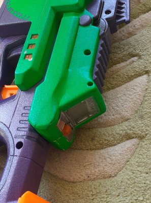

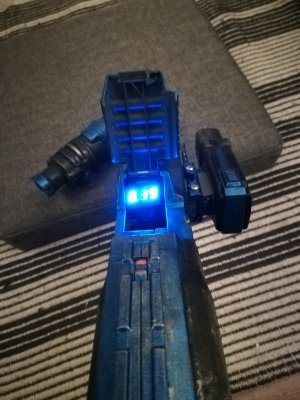

Und die Hyperfire ist fertig. Ich habe einen Nerf Chronobarrel in den grünen Teil des Gehäuse eingebaut. Dabei habe ich das Display und die Schalter an verschiedenen Orten eingebaut, da sonst das ganze Konstrukt etwas seltsam ausgesehen hätte. Die Platine musste ich deshalb in den ungenützten Platz unter dem FWC verlegen.
Was den Hyperfire Teil betrifft, benutze ich einen 7,2V nimh Akku und Titan Hyperions als Flywheelmotoren, für die ich einen Mosfet benutze. FWC und Flywheels sind orginal, damit der Blaster unter 100 fps hat.

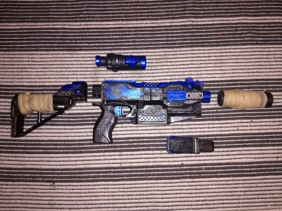

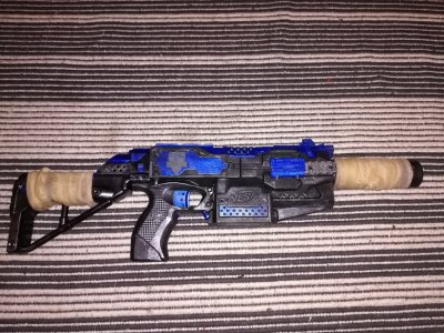

Nach fast einem halben Jahr hab ich die zerlegte Modulus Longstrike fertig bekommen. Härtere Feder ist drin und es fehlt noch ein kleiner Silencer von nfstrike der noch unterwegs ist. Ansonsten soweit fertig - Scope und Zweibein spar ich mir für die nächste Abschleifsession auf. Das Muster hab ich mit ner Pappschablone gesprüht.
Damit ich damit beim Larp auch noch in den Nahkampf komme, hab ich die Halterungen vom Schulterstück ein bisschen abgeschliffen und kann die jetzt immer in drei Stücke zerlegen und im Rucksack verstauen. Jetzt erstmal Pause bis ich Bock hab die Slingfire abzuschleifen die es neulich so günstig im Netz gab :)

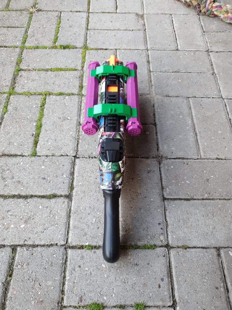

So, und jetzt habe ich den "Tortenblaster" (Zitat meiner Tochter, wegen der Trommel) fertig.
Diesmal bewusst ein einfaches Schema gewählt, zu einen weil es echt viel ist, was bemalt sein will und ich nur wenig Sprüh-/Mal-/Zwischenlager-Platz habe, zum anderen, weil ich noch nicht weiß, für was der Blaster zum Einsatz kommen soll. So ist er neutral genug um bei allen Larp-Spielweisen nicht negativ aufzufallen. Naja, abgesehen von der Größe X-D
