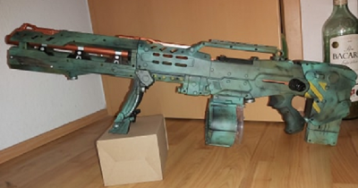

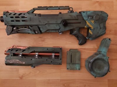

Gestern noch im Bastel-Thread heute fertig:
Meine Halo m6.
Leider gab es scheinbar ein paar Probleme mit dem Klarlack, sodass an den grünen Teilen die Grundfarbe jetzt ein wenig durchschimmert:(
Aber alles in allem bin ich nicht unzufrieden mit dem Ergebnis (auch wenn mich der Zusammenbau einige Nerven und Catch-Federn gekostet hat :D ).
An dieser Stelle nochmal danke an @Reverend Thomas, der mir den Blaster verkauft und den eigentlichen Mod Schon sehr sauber erledigt hat!

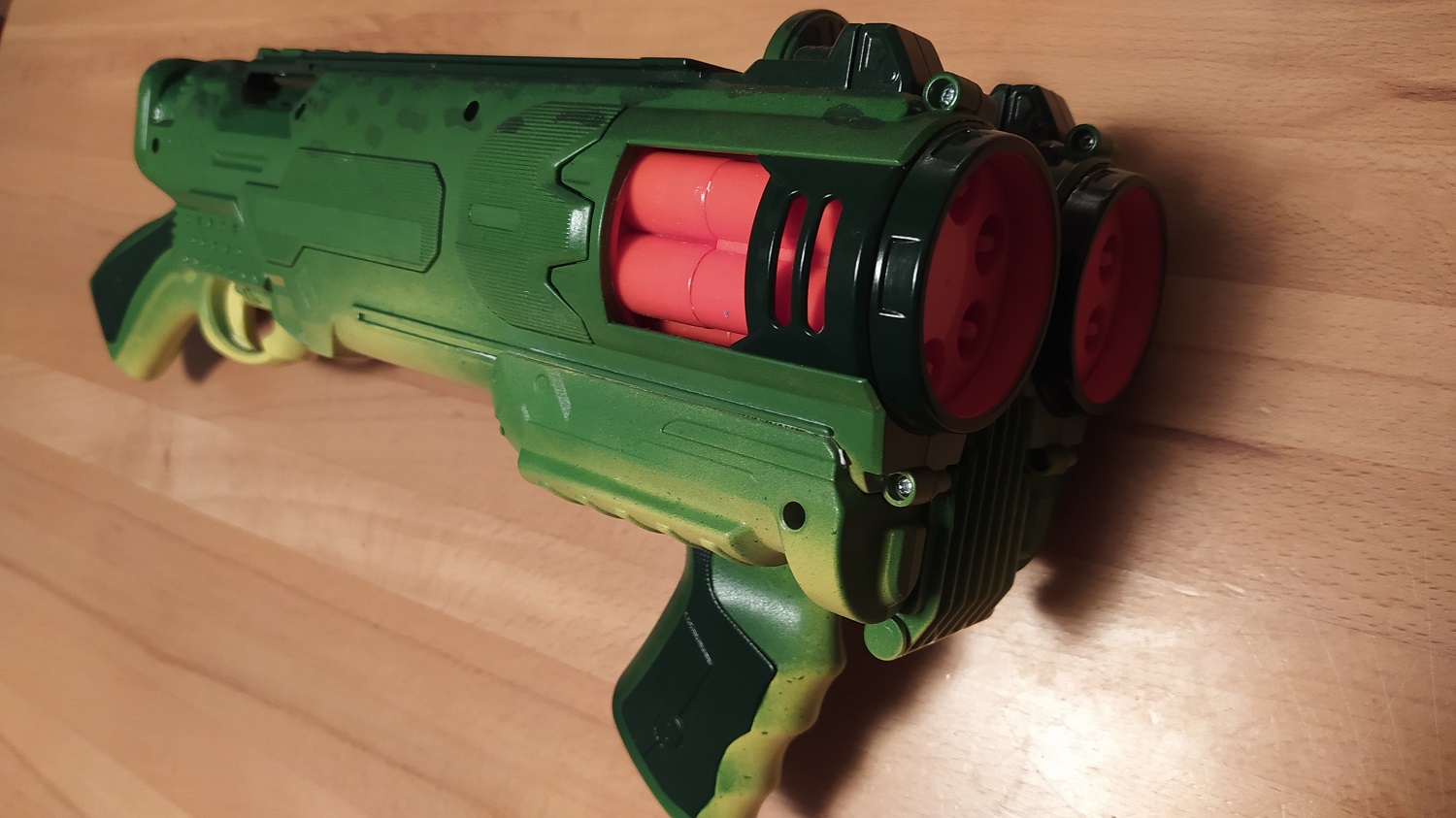

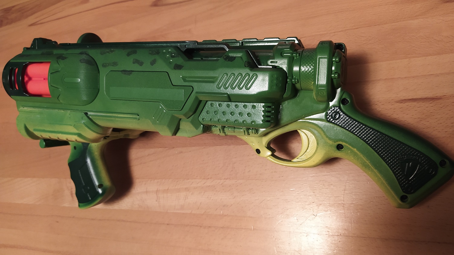

Hallo zusammen,
mein erster Hammershot-Mod stand ganz unter dem Thema „Scifi-Wumme“. Da kam das Kit für den wuchtigen Lauf gerade recht, außerdem hab ich die Trommel gegen eine von Orange Mod Works ausgetauscht. Zuerst hatte ich eine mit 8 Schüssen von Monkee Mods drin, aber die von OMW rundet den Look irgendwie doch besser ab – ein Performance-Monster wird die Hammershot wohl eh nicht.
Viele Grüße
Ralf

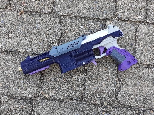

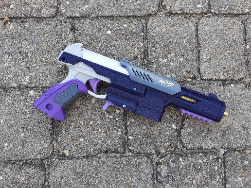

Hier meine fertige spamf: Gedruckt mit 0.1mm layerhight in fillamentum Amethyst purple und fillamentum vertigo starlight. Den griff habe ich dann noch lila lackiert. Verbaut ist ein Brass Breech mit 9/16 zoll rohr als lauf in dem ein paar Verengungsringe drin sind und nem kleinem Stück 17/32 dass als pusher dient. Das stück 17/32 musste ich nicht einmal festkleben, das sitzt friction fit perfekt. Habe erst n 15mm alurohr und einen O ring benutzt, letzterer ist aber immer wieder abgegangen, deshalb brass breech. Habe noch zusätzlich zur stock Feder eine stock retaliator Feder eingebaut. Nicht zu schwer zum laden, aber gute performance. Nun brauch ich eigentlich nur noch nen kleinen feinen scar für den Lauf, dann ist der Blaster perfekt;)
Alles in allem kann ich das Kit nur empfehlen! ( Wiegesagt ich war so begeistert, dass das zweite gerade aufm Drucker ist:) )

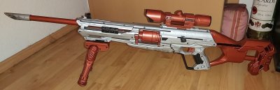

Ein geschätzer Moderator hat mich gebet, hier meine "Sniper" Retaliator vor zu stellen.
Sie hat eine 8kg Tuning-Feder, eine Chatch-Feder und einen Guiding-Shell bekommen. Dafür habe ich ihr den AR genommen. Den inneren Lauf der Laufverlängerung habe ich ausgetauscht (Wenn ich mich richtig erinnere, ist der aus dem Longshot Zusatzblaster) und der "Mündunsfeuerdämpfer" ist ein Kabelrohr-Verbinder aus dem Baumarkt. Um das Spannen etwas komfortabler zu machen, ist seitlich ein Spannknopf aus der Longshot montiert. Die Schulterstütze ist eine 3D gedruckte aus Thingiverse und in RAL5002 lackiert. Trifft die original Farbe ganz gut finde ich...
20200902_173108.jpg 20200902_173055.jpg 20200902_173128.jpg20200902_173143.jpg

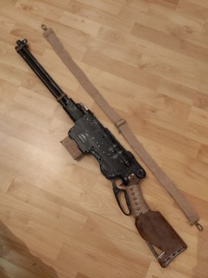

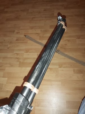

Hier mal meine slingfire Winchester mod für larp oder ähnliches mit dazu passenden selbstgenähtem in der länge verstellbaren gurt.

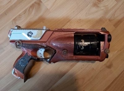

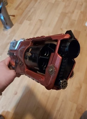

Hallo zusammen,
und noch eine Hammershot, die ich gern vorstellen möchte – wobei es gar keine Hammershot ist, sondern dieser KiK-Klon, den es mal für nen Appel und n Ei gab. Diesmal eher Steampunk statt Scifi, mit ein wenig „Rost“ verfeinert. Die kurzen Läufe hab ich nochmals gekürzt und mit Messinghülsen versehen, so dass sie jetzt halbe Darts ohne Ladestock wunderbar bis zum Ende aufnehmen können.

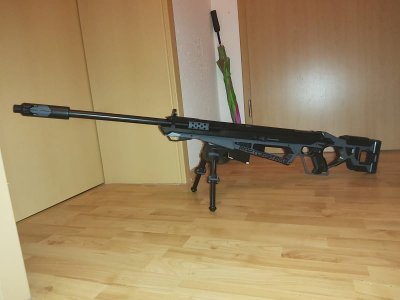

Heute noch einen blaster fertig gestellt, eine Raptorstrike in schwarz und dunklem Grau mit Tuningfeder und Laufverlängerung. Schalldämpfer ist ein Teil von dem Lauf aus dem Modulus Long Range Kit. Gesamtgröße circa 140cm

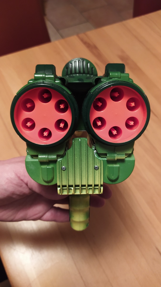

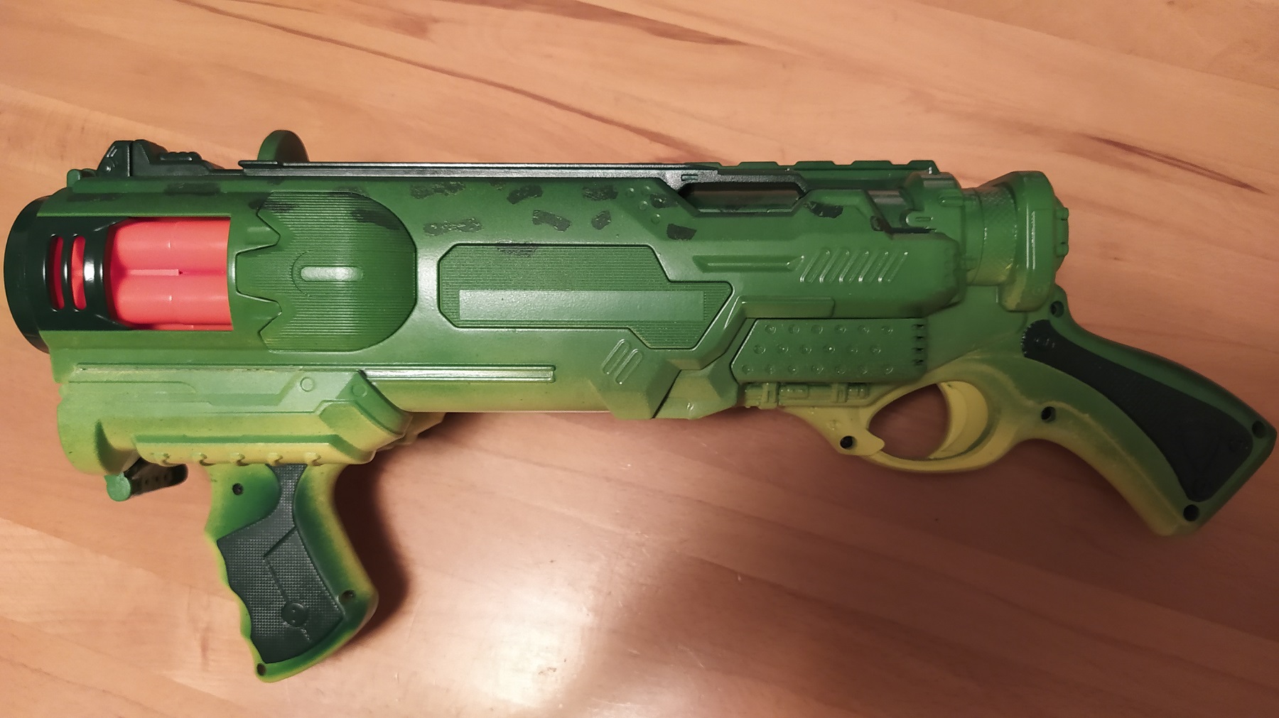

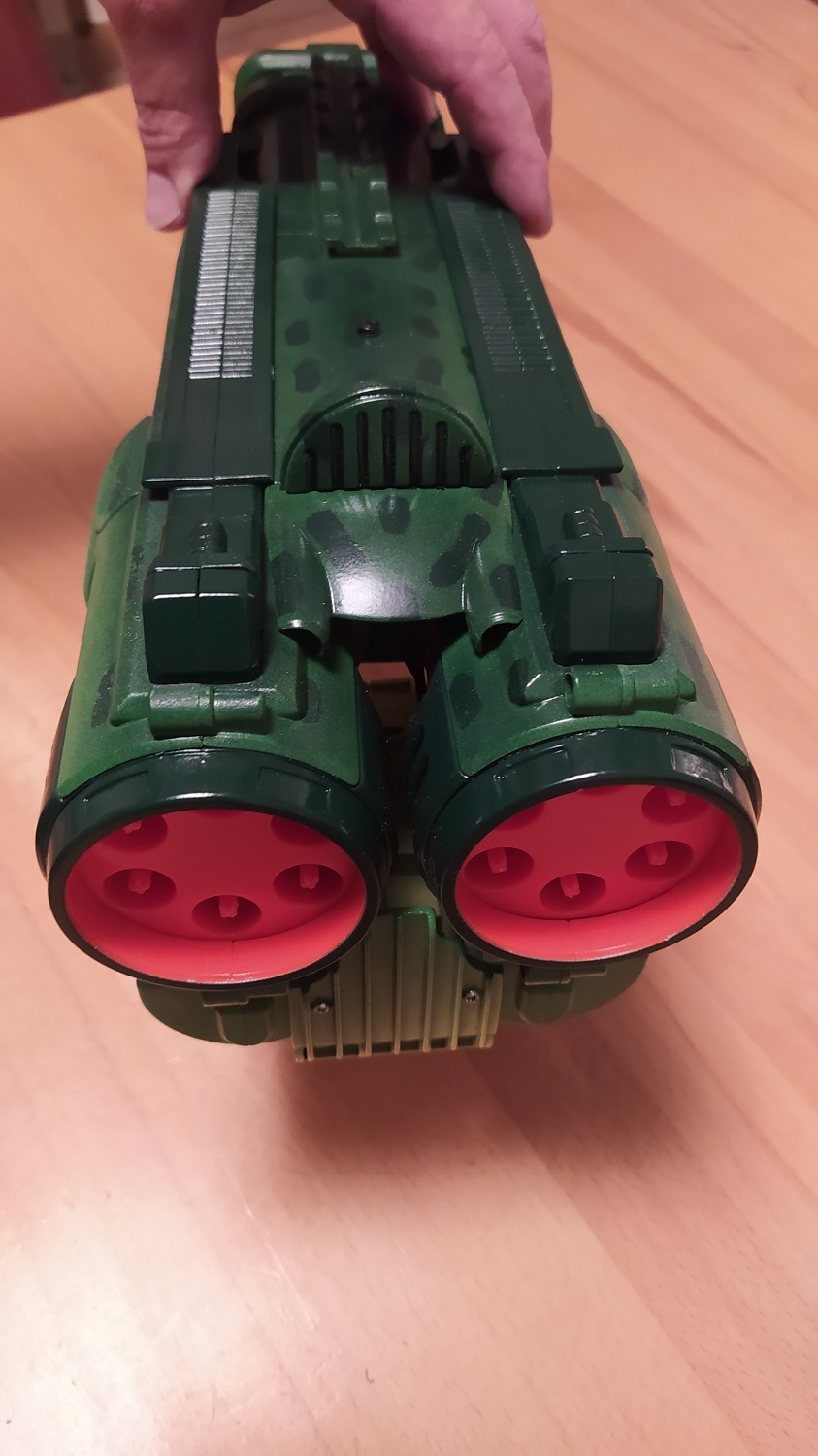

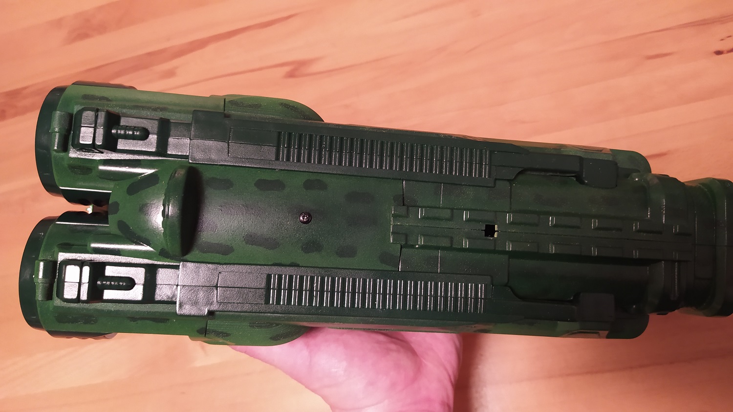

Der kleine, dicke Ochsenfrosch hier, hat mich ziemlich Nerven gekostet :aaaagh:
Nach unzähligen, verbalen Entgleisungen, sehr zum Leidwesen meiner Frau, ist er jetzt zusammengebaut UND funktionsfähig!!! Die Trommelklemmer an immer der gleichen Position haben mich fast :{wahnsinnig:{ werden lassen ( ja, da ist noch Steigerung möglich :crazy: ). Leider hab ich feststellen müssen, dass ich die beiden Stifte im vorderen Bereich nicht eingebaut hab, die werden dann im Zuge des Federtausches implantiert, die Originalfedern sind etwas lasch.
Jetzt bin ich erstmal glücklich, dass er Darts spuckt :D
Ach ja, der Rail-Nubsi kann leider nicht eingebaut werden, da die "tragenden Teile" desselben nicht mehr vorhanden sind:zähneputzen:, aber vielleicht kleb ich einfach einen rein, schön leuchtend orange, extra für @Dagobert ;) :D
