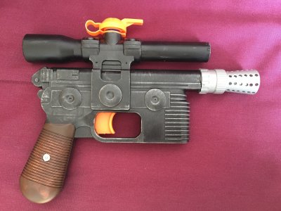

Ich hingegen habe ziemlich gehadert, ob ich hier überhaupt was posten soll, denn im Grunde habe ich optisch fast nichts gemoddet. Farbe ist nur in winzigen Mengen drauf. Der größte Anteil sind halt Druckteile. Mir gefällt es aber so wie es ist. Der erste Blaster, der für mich cool aussieht und gut schießt.
Dafür gibt es am Ende wieder eine kleine Geschichte. :)
WO_F105-3.png Nomen est omen
WO_F105-5.png WO_F105-6.png WO_F105-7.png Die Blende im Scope erlaubte es, den Fake als richtiges Visier zu benutzen.

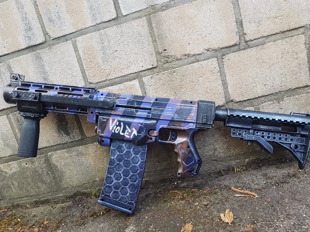

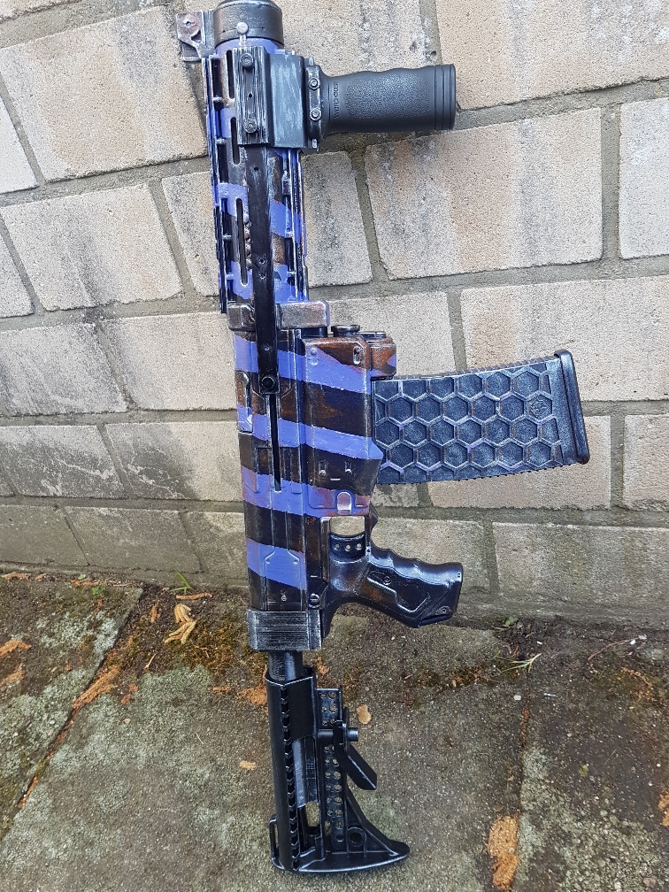

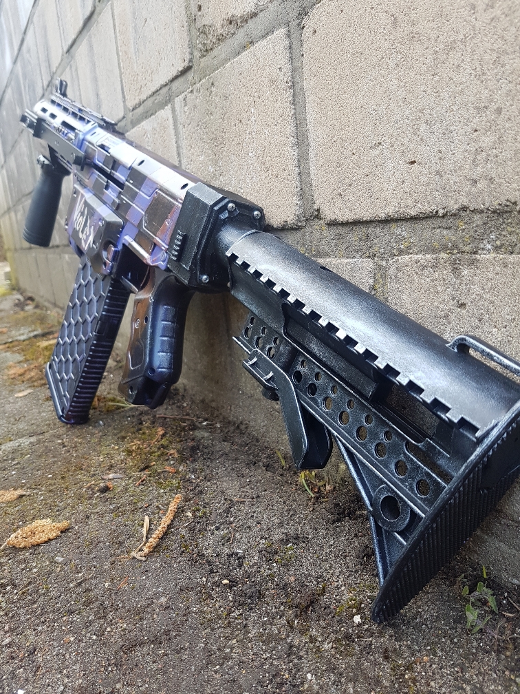

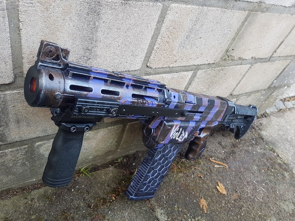

Projekt "Violet"
Basis: Retaliator (Oh welch Wunder).
Internals: Aluminium Plungertube, verstärkter, schwarzer Plungerrod von Worker, Worker Short Dart Kit schwarz mit Metall Einsatz in der Breech.
Anbauteile: Schulterstütze aus dem Drucker von ???
Magazin von Worker.
Pumpkit von Worker.
Trigger fixed- Besseres Ansprechverhalten, verringertes Abzugsgewicht.
Farben: Baumarkt Primer, Sehr sehr alter Autolack als Grundton (blauschwarz glänzend), Lila Acrylfarbe. Gealtert mit "Rusty Patina Set" und nem Küchenschwamm. Kanten und brushen mit "Game Colour Silver". Final mit Edding Matt Transparent.

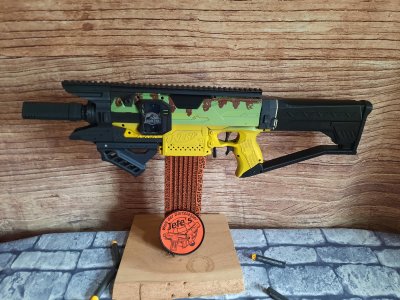

Jetzt ist die "Jurassic Park" fertig ;)

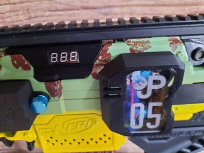

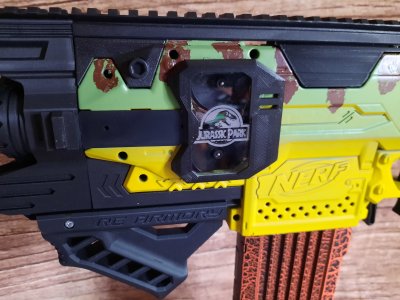

Meine jetzt auch!
Ist von @Schmoller vor einiger Zeit auf Inline-Clip mit Lademöglichkeit durch die Jamdoor ausgestattet worden. Das SPAS-12-Bodykit stammt von @Terin, die Lückenfüller an den Seiten von @flatten_the_skyline und die Decals hat mir @DoggyBG gedruckt. Also musste ich das ganze Ding nur noch zusammensetzen und anmalen :D Vielen herzlichen Dank dafür! Damit ich am Ende überhaupt etwas eigene Schöpfungshöhe eingebracht habe, habe ich mit dem Laser ein Jurassic-Park-Hauptportal als Di(n)orama/Display gebaut.
1620490060244.jpg 1620490060242.jpg 1620490060239.jpg 1620490060237.jpg 1620490060234.jpg
Als Jurassic Park Fan musste ich unbedingt eine SPAS-12 haben, aber da ich eigentlich nicht so der Typ für Real Steel bin, wurde der Paintjob mehr an die Ranger-Jeeps angelehnt.

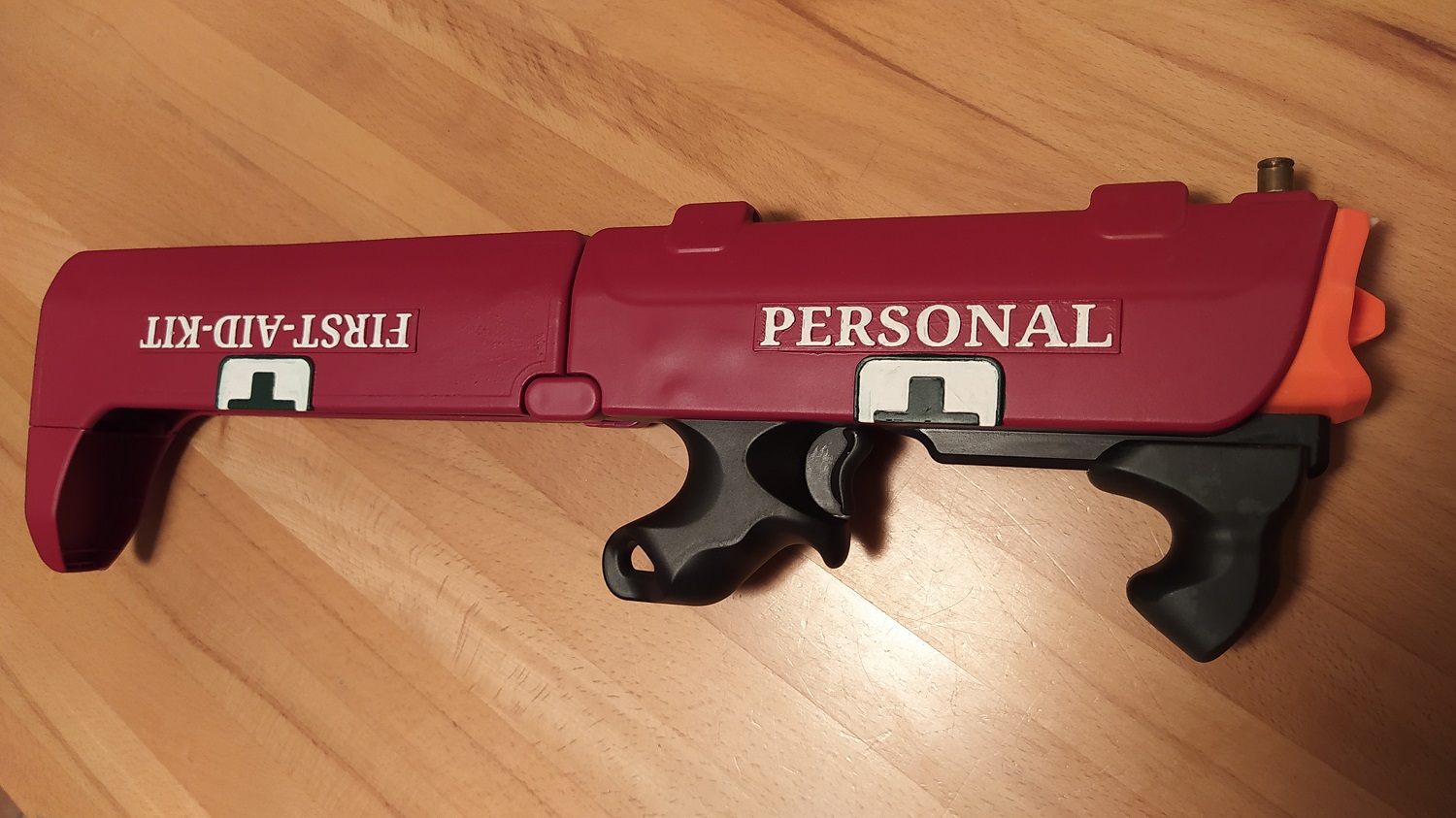

Und hier ein paar WIP-Bilder, ist aber nix wildes dabei. Den ehemaligen Magazinschacht habe ich mit einer 4mm Acrylplatte abgedeckt.

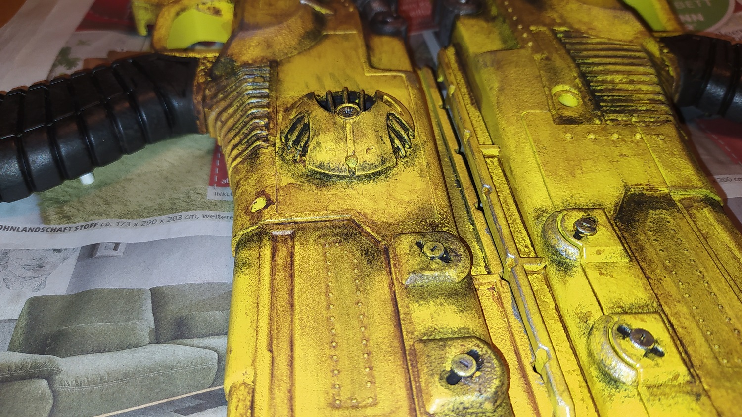

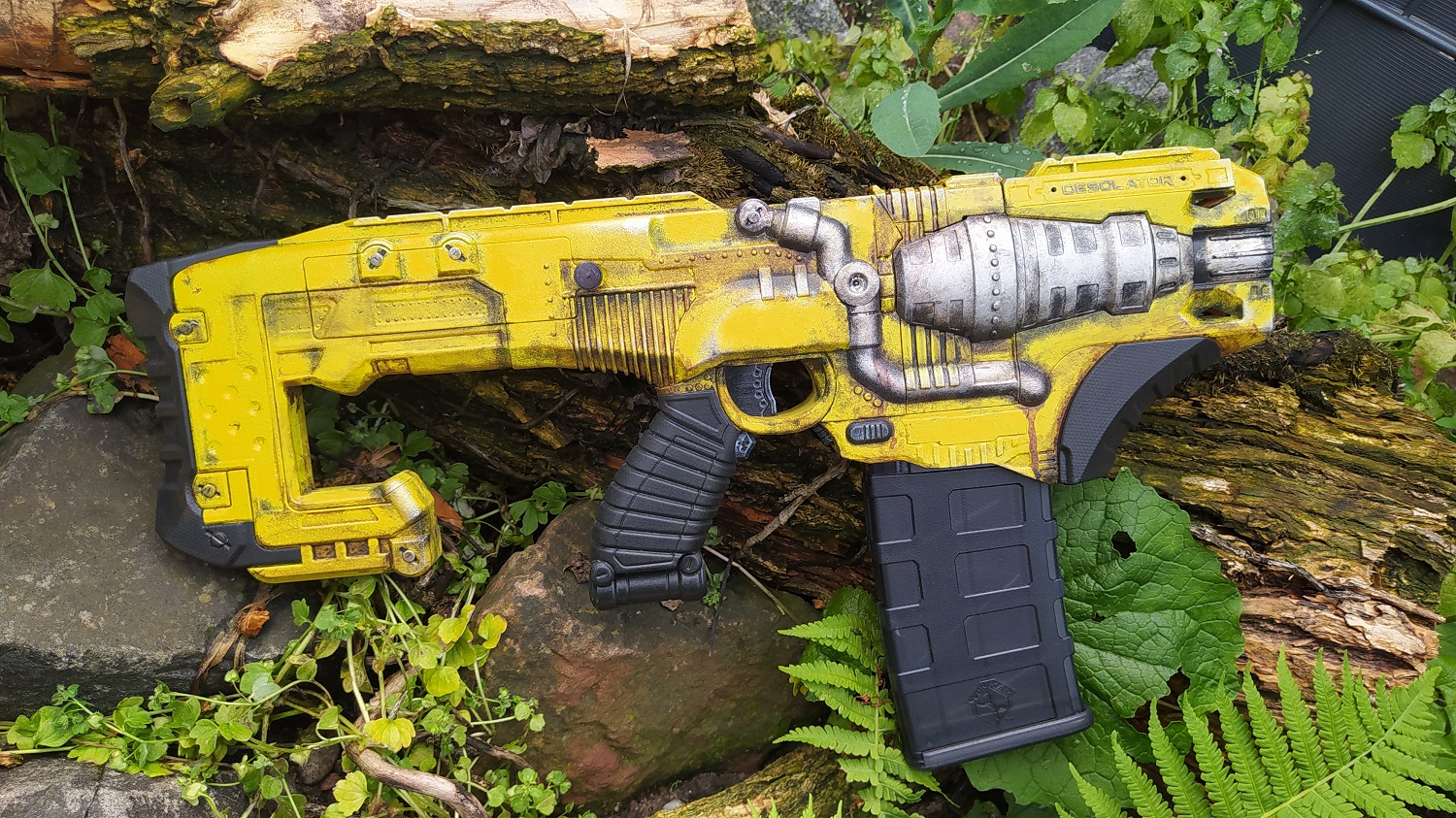

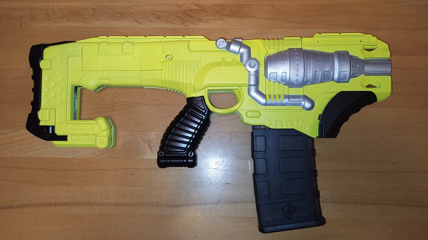

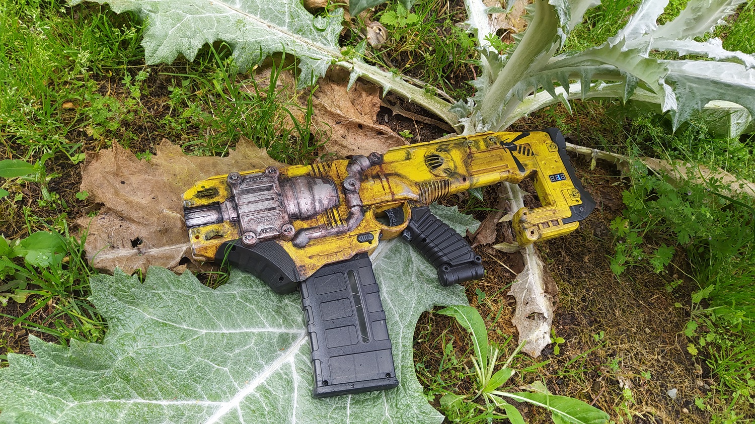

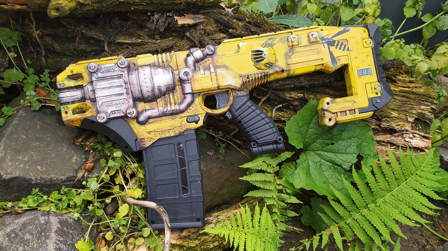

So, dann will ich auch mal wieder! Hab' was ganz schmutziges für euch;)
Eine Doomlands Impact Zone Desolator nach Art des Hauses :D
Hier noch WIP-Pics:
Bäähhh, sauber :crazy:
Natürlich ist innen auch nichts geblieben wie es war. Eingebaut sind BP-Max Motoren mit BP Flywheels im Originalcage, 5A(!) Schalter und Voltmeter, das Ganze wird mit einem 1000mAh 3S Lipo mit dem nötigen Saft versorgt. Da der Blaster Aufgrund des Aufbaus der Shell recht labil ist, habe ich die Shellhälften jeweils verklebt (nicht miteinander).
