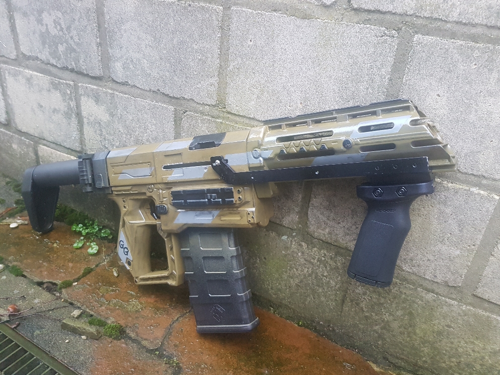

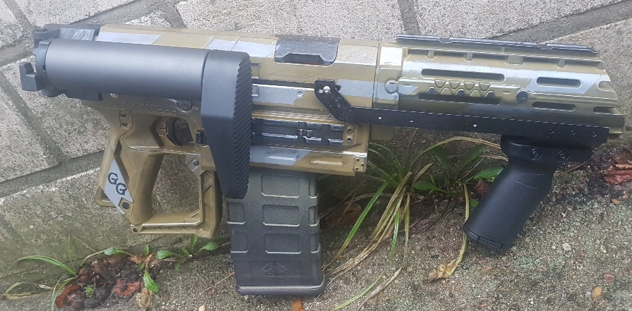

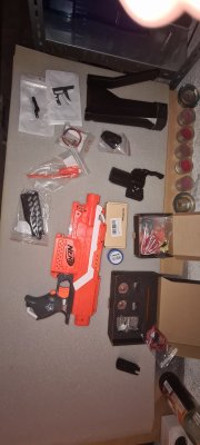

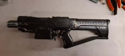

Ich stelle hier mal die Stryfe vor, weswegen man mich in das Forum eingeladen hat.
Zuerst mal die einzelnen Teile die verbaut wurden, also ca, Motoren kamen noch andere rein
Als Endergebnis kam das dabei Raus

Bilder hab ich welche da:
Vorher Nachher Vergleich
Batteriefach, benutze da 3 Tuningakkus von Blasterparts
Mit 12er Mag von Worker
22er Mag von Worker
Und mit ner 35er Trommel, die man auch links und rechts rum beladen und Abfeuern kann, und zudem auch eine neue Feder verbaut wurde
So, zur Bauweise:
Die Rapidstrike hab ich komplett zerlegt, um zu sehen wo ich die schnitte machen kann, um die Querstreben zur Befestigung der Front und Heckplatte nutzen zu können.
Dann hab ich mit dem entkernten und gekürzten Blaster auf 5mm Pvc Platten die Front und Heckplatte angezeichnet, ausgeschnitten und angepasst und die Schraubenlöscher markiert und das loch für die Mündung gebohrt. Hab klarsicht pvc Genommen, da kann man besser sehen wo man bohren kann und muss.
Danach hab ich alle Teile abgeschliffen und Lackiert.
Ob ich Mosfet verbaut habe oder Mikroschalter weiß ich leider nicht mehr, nur das da noch Präzisionsflywheels von Blasterparts rein kamen.
Zudem hab ich nach dem Trocknen vom Lack auf der rechten Seite ein Batteriefach für 3AA Batterien mit 2K Kleber befestigt, was vorher mit 18AWG Kabel neu verkabelt wurde.
Nachdem ich ihn komplett zusammengebaut hatte, hab ich vorne noch die Mündung mit 2K Kleber befestigt, die ich noch bei mir gefunden hatte, ohne sah es für mich nicht so gut aus.
Das war es im großen und ganzen schon.

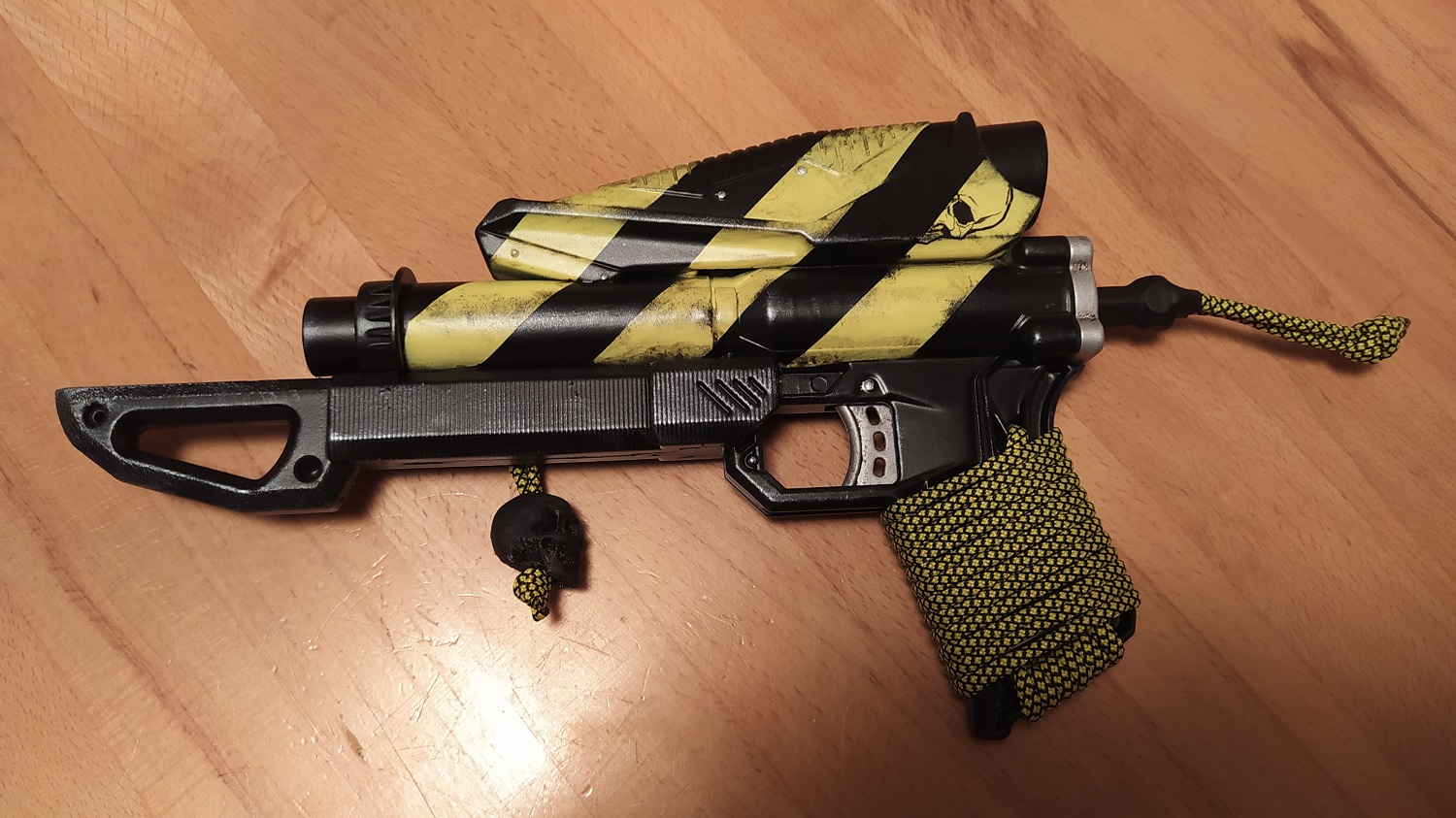

Hier ist noch eine weitere Pistol die ich mal gebaut hatte, diesesmal aber aus eine Hyperfire.
Auch wieder mit dem Batteriefach auf der rechten Seite, wo 3 Tuningakkus von Blasterparts Platz hatten.
Vorne gefällt es mir zwar persönlich nicht so, hatte da wohl zu viel entfernt statt das Muster vorne so zu lassen .
Dafür ist hinten aber alles geschlossen.
Aber bis auf Schalter und Kabel ist noch alles original an Motoren und Flywheels.
Aber ein 22er Workermag war trotzdem nac ca 3 sec leer
Ganz vergessen die Bilder mit Mag zu zeigen.
Hab nur das Bild mit nem Trommelmagazin

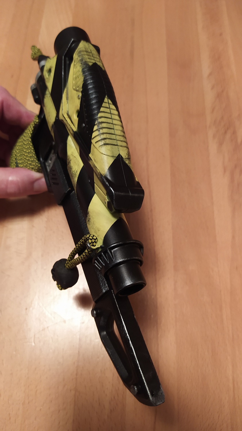

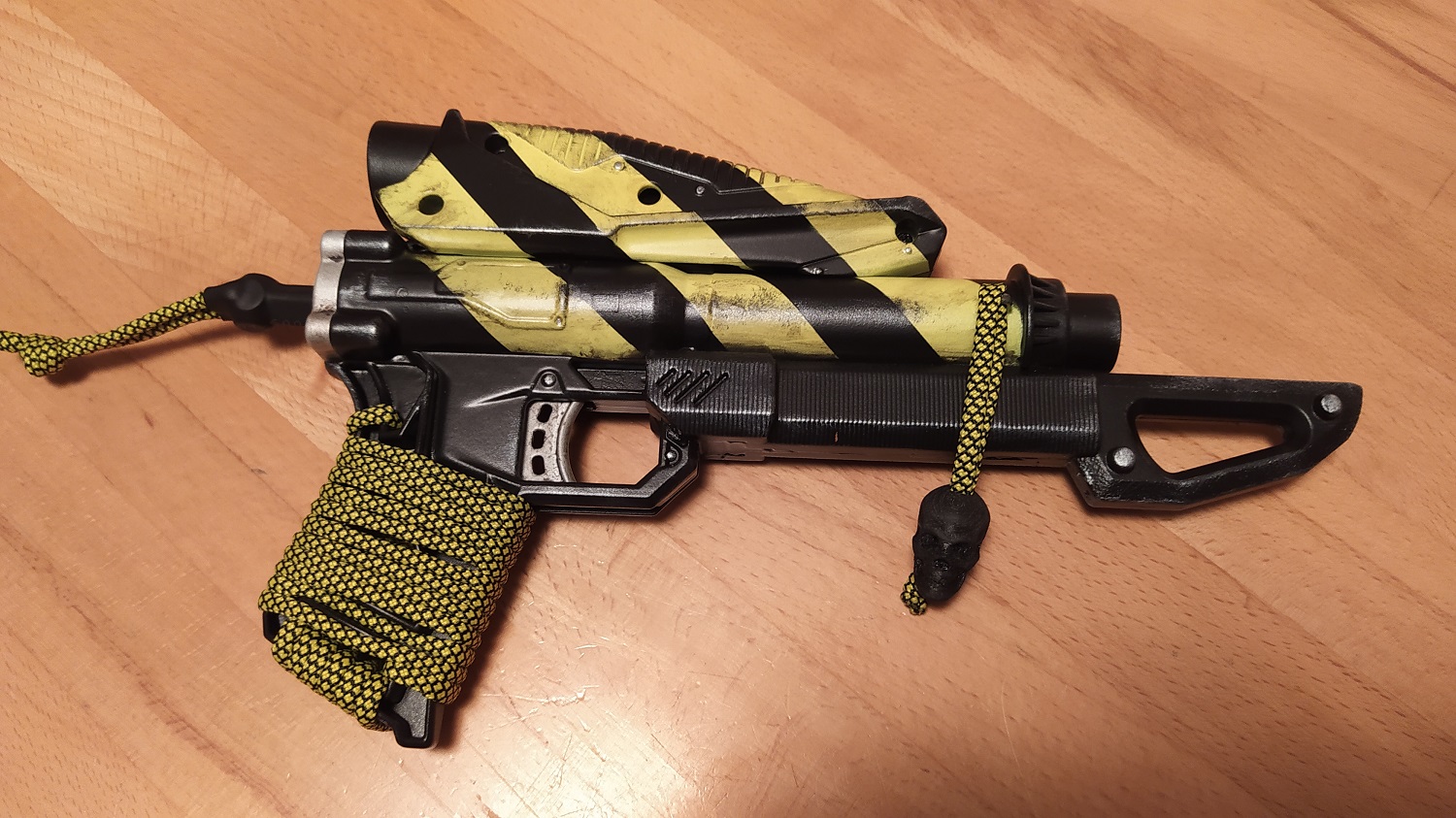

Zwar ist die Leistung noch etwas mau, weil ich vergessen habe, mir eine Tuningfeder zu besorgen - aber optisch ist meine Kronos jetzt fertig:
Verbaut ist ein komplettes 3D-Druck Kit für Laufadapter, Talon-Magazinschacht, Pumpaction und Schulterstützenaufnahme von BlasterRevolution, das @flatten_the_skyline mir gedruckt hat. Dran ist ein modifizierter Longstrike-Lauf, ein Worker Alu-Pumpkit und eine CTR-Schulterstütze von Worker. Im Longstrike-Lauf ist jetzt ein Aluminiumrohr als Innenlauf befestigt, das mit dem Easybreech vom Kurzdart-Kit zusammenpasst. Wenn man zuerst den Pumpgriff abnimmt (einfach zwei Rändelschrauben lösen), lässt sich auch der Lauf über die übliche Drehverriegelung weiterhin abnehmen.
1635075760701.jpg 1635075760698.jpg 1635075760694.jpg 1635075760684.jpg 1635075760689.jpg
Der Alu-Pumpschlitten von Worker ist für Retaliator-Läufe konzipiert und musste zur Passung an den Longstrike-Lauf ein bisschen mit der Flex bearbeitet werden. Auch die Aluschienen sind für die Kronos/Longstrike-Kombination zu kurz und sind durch zugesägte und gebohrte Baumarktware ersetzt worden. Außerdem würde der Pumpgriff an den werksmäßig blauen Gehäuseteilen des Laufs schleifen. Aber die musste ich sowieso aus optischen Gründen abnehmen und ein Stückchen weiter oben wieder befestigen, damit sich eine gerade Linie mit dem Kronos-Gehäuse ergibt.
Vorher:
Nachher:
Das Handling ist ausgesprochen gut! Insbesondere der Kronos-mäßig kurze Pumpdraw ist sehr angenehm und ich glaube, mit einer guten Feder ist das Konzept echt gut sowohl für Battles als auch für Zielschießen geeignet. Für Letzteres müsste man wohl noch ein SCAR ergänzen.

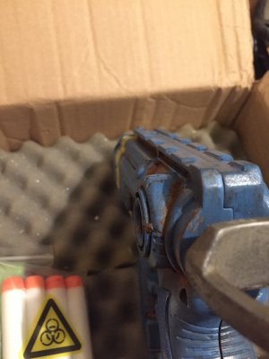

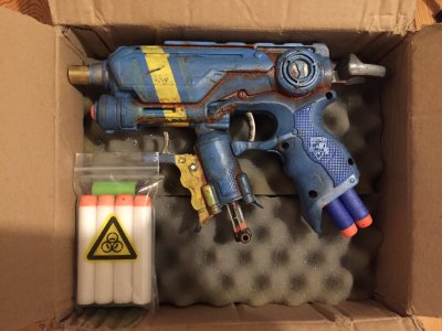

Endlich ist sie fertig ! Die Firejolt war wohl mein längstes Projekt, da ich an der Firestrike schon rumgebastelt hab als ich noch nie was von Dartblaster modding gehört hatte. Daher ein hab ich mich mal and Alterungs- und Rosteffekten mal ausprobiert. Nur der Jolt Plungerrod hat mir echt Kopfschmerzen bereitet. IMG_4218.jpg
P.S. Diese ,,Bio hazard" Tütchen stammen aus einzel-schnelltests von der Schule :p. Fand ich ganz passen...

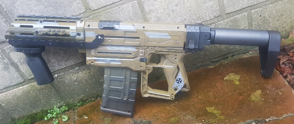

ich wollte das Kit drucken, also musste ich auch die Stryfe bauen. an der stryfe hab ich innen nichts verändert, nur mir eine anti-jam-door erstellt.schulterstütze ist auf drei stufen verstellbar. nichts besonders, aber nett anzusehen.

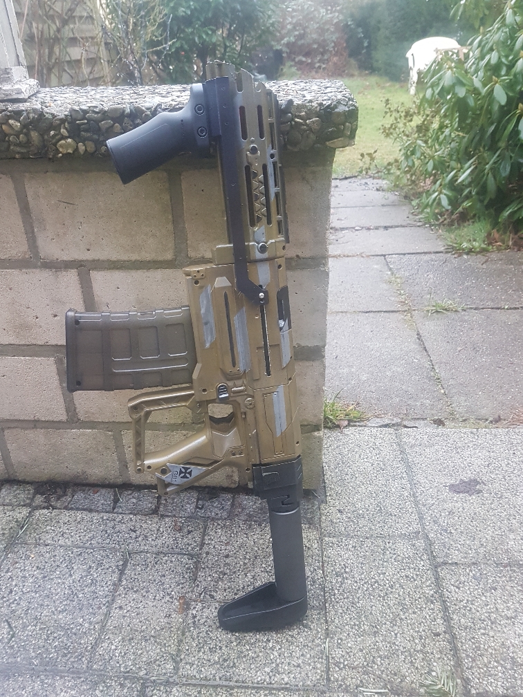

Recon MK II PDW
100 FPS/9Kg Worker Feder, Worker Internals (Bolt Sled, Tube, Rod etc.) Trigger und Catch ausgebessert, Feder Magazinhaltehebel gewechselt.
Pump Kit mit Griff von Worker, Schulterstütze Klappbar/Längenverstellbar von Worker.
Reta Front gesägt.
Grundierung: Coyote vom bekannten AS Shop.
Muster mit Krepp Band abgeklebt und Acryl aufgetragen (Pinsel), Schablonenarbeit mit Schwamm.
Urzustand ist bekannt...

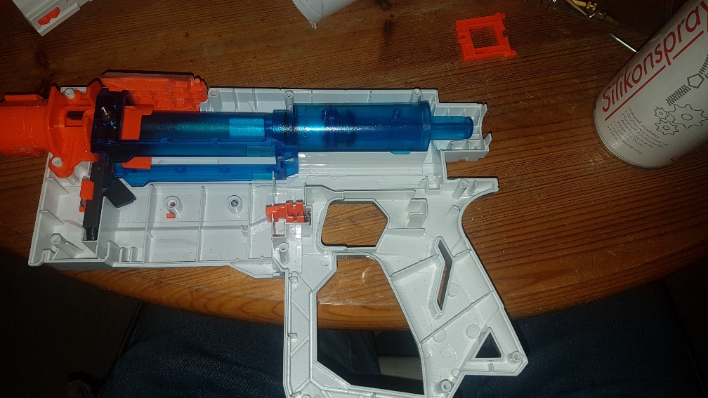

Leer machen, Locks werfen, Internals ausbessern, Boltsled vorbereiten für Pump Kit:
Grundieren und zusammenstecken:
TaaDaa:

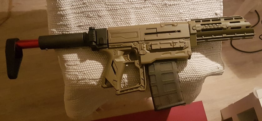

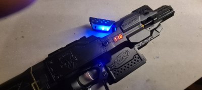

Hab nach längerer Zeit auch mal wieder eine angefangene Stryfe fertig bekommen.
Intern
OFP 43 3d Cage
Blasterparts Flywheels
Blasterparts Max Motors
Neue Kabel, Schalter und XT-60 Stecker
Erweiterter Kabelkanal
Voltmeter in Blau
Extern
Worker Blau Kriss Vector Kit
Worker Tacrail, Zähne und Nasenverschliesser, Magrelease, Frontgriff Muzzle and Schulterstütze
Klarer Trigger, elektrischer Trigger, Jamdoor
DevilZ Nerfworks Motorcover clear
3d printed Flywheelcover Blau
BiggsNZ Batterydoor Blau
Blaue Schnellschraube
Paintjob
Silber mit UV reactiver Farbe
Meine neueste Stryfe.

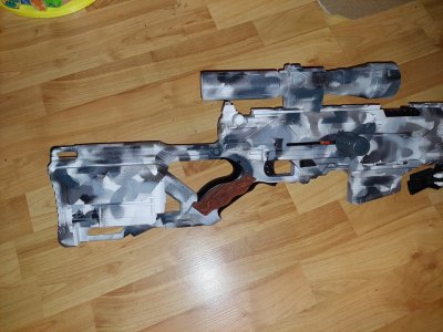

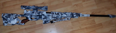

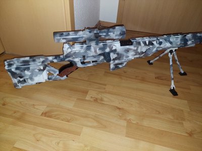

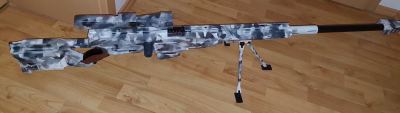

Diesesmal gibt es eine 130cm lange Longstrike mit Tuningfeder von mir, lackiert in Schneetarn
