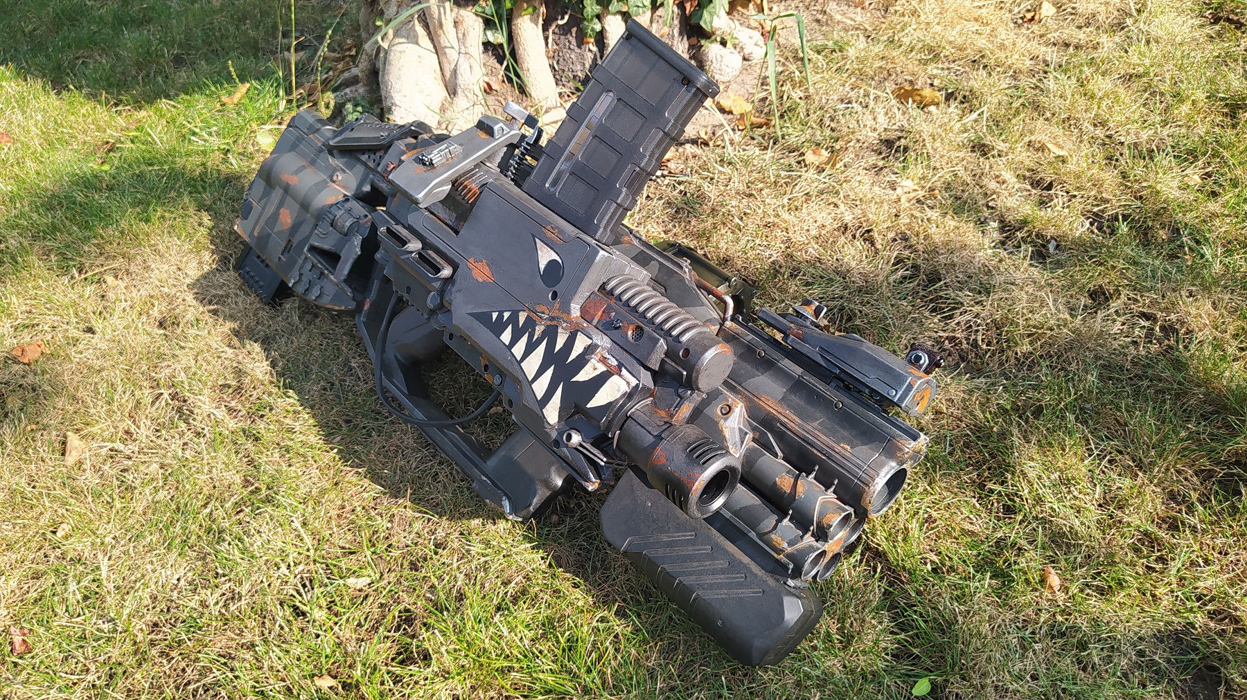

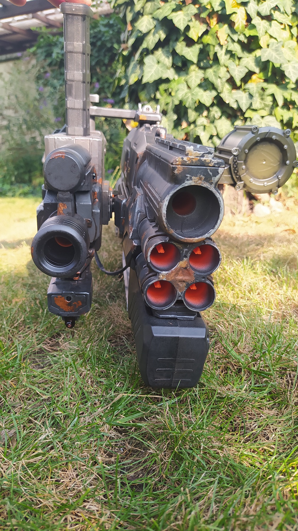

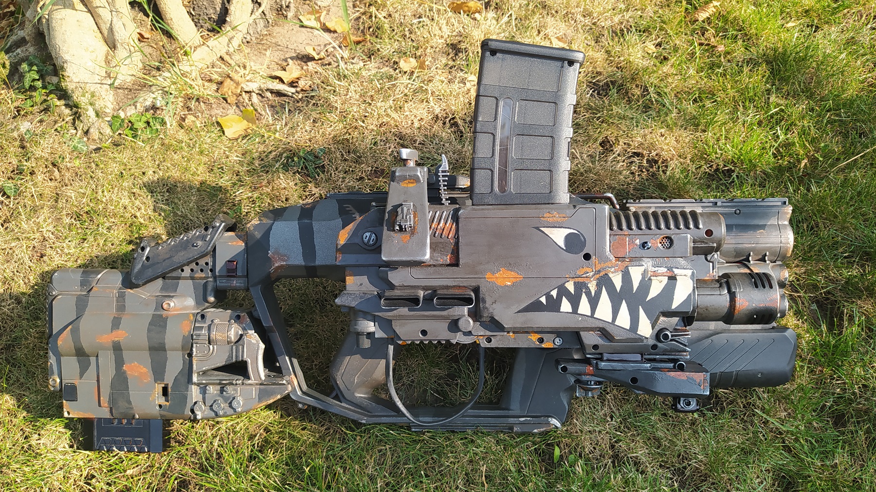

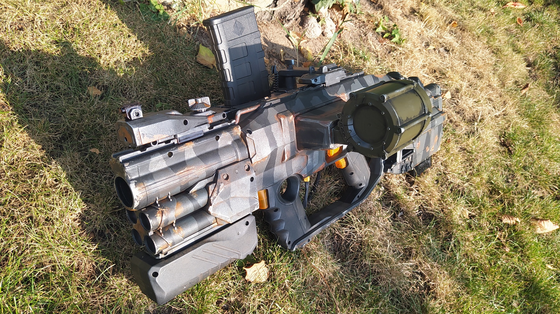

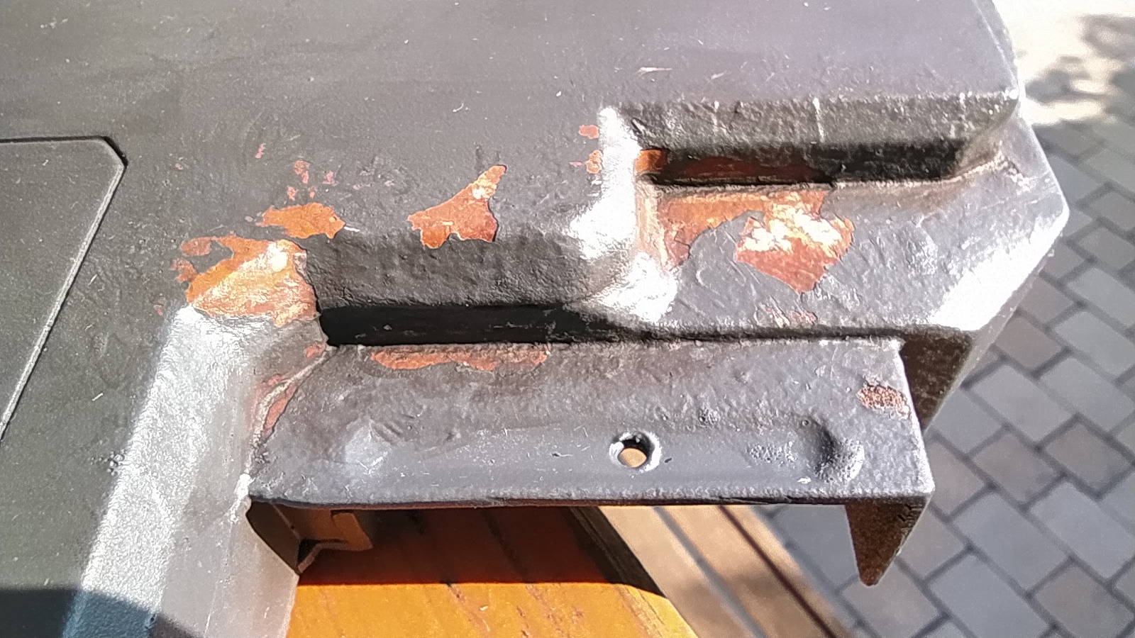

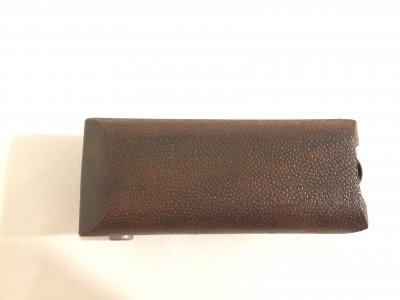

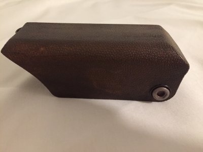

Hallo zusammen,
nach längerer Funkstille ich mal wieder. Nachdem ich mir 2019 die MEGA-Variante des Caliburn-Blasters von Captain Slug bestellt und zusammengebaut hatte, war ich ein wenig „enttäuscht“ angesichts der Tatsache, dass sich Akkufake Megas damit „nur“ auf ca. 120, 130 FPS durch die Gegend fluppen ließen (K26 Feder) – angepeilt waren 150. Dieses Jahr hab ich das gute Stück nochmal zur Brust genommen und außen wie innen aufgerüstet. Für den Look gabs das sogenannte „Stampede Kit“ nebst diverser anderer Anbauten (die Picatinny-Schienen vorn hatte ich noch rumliegen und kaschieren die nicht ganz idealen Spaltmaße der 3D-Teile). Im Inneren hab ich das meiste durch Metallteile ausgetauscht, dazu Teile eines upgrade kits von Frontline Foam, das mit einer K14 Feder aufwartet. Jene – ein wenig gekürzt zwecks etwas leichterem Spannen und höherer Wahrscheinlichkeit, die Innereien nicht sofort zu demolieren – haut die Darts nun mit 170+ bzw. 190+ FPS (normale Megas) raus. So schön kann Wahnsinn sein
Viele Grüße
Ralf

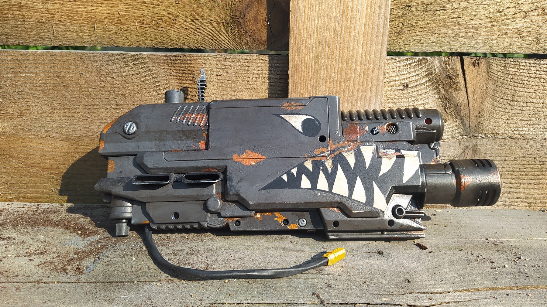

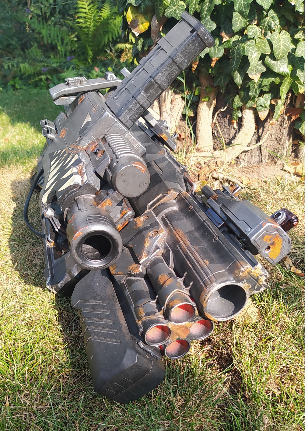

Mein Evader-Hyperfire Mod ist (vorerst!!) abgeschlossen :yay:
Dat is das neue Anbauteil, enthält nur drei BP-Max Motoren, ein PWM-Modul und ein paar Kabel, der Akku und die Schalter befinden sich im Hauptblaster.
und komplett

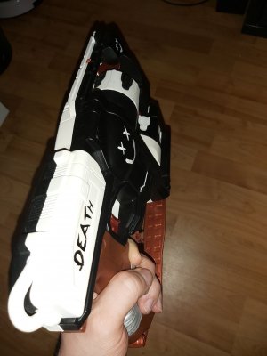

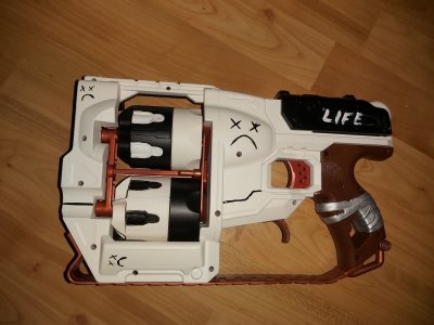

heute mal keine sniper sondern meine Flipfury Two Face

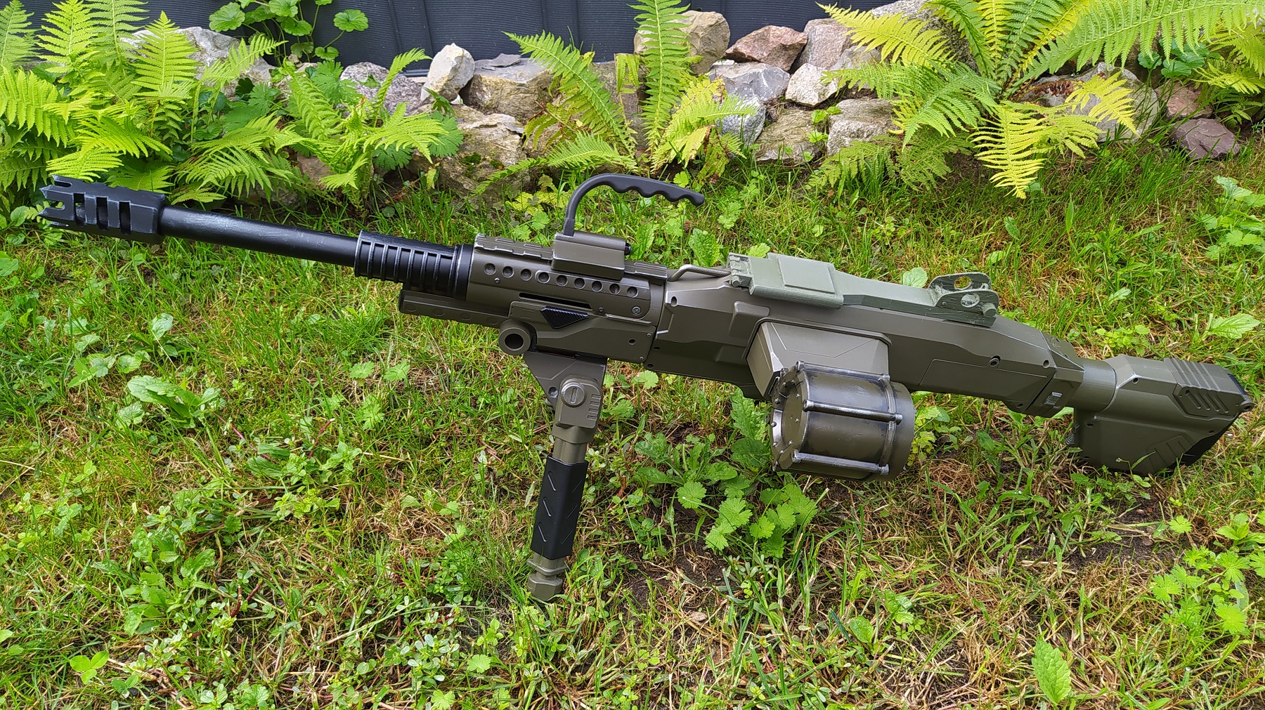

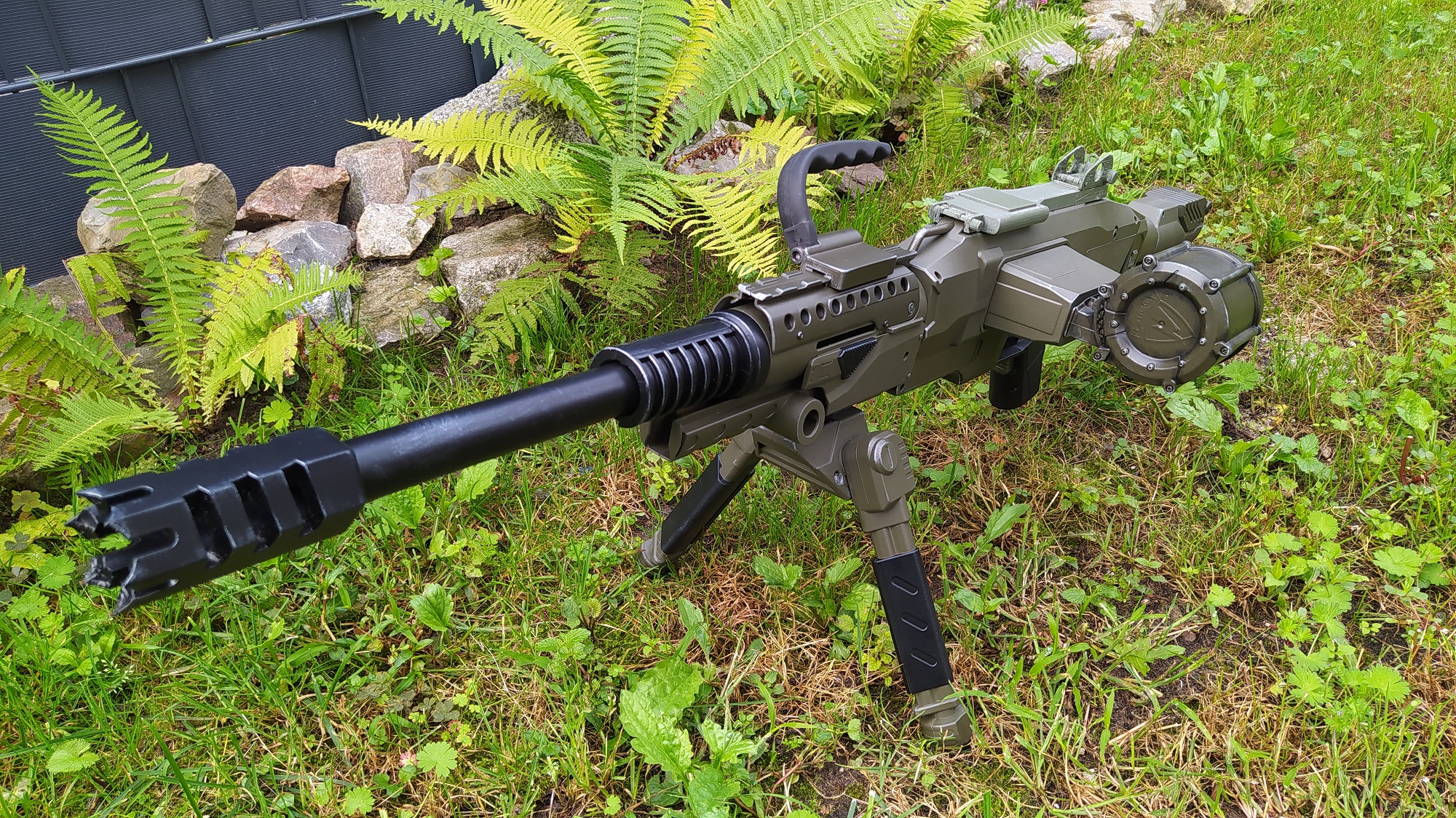

Da steht sie nun, in ihrer vollen Pracht.

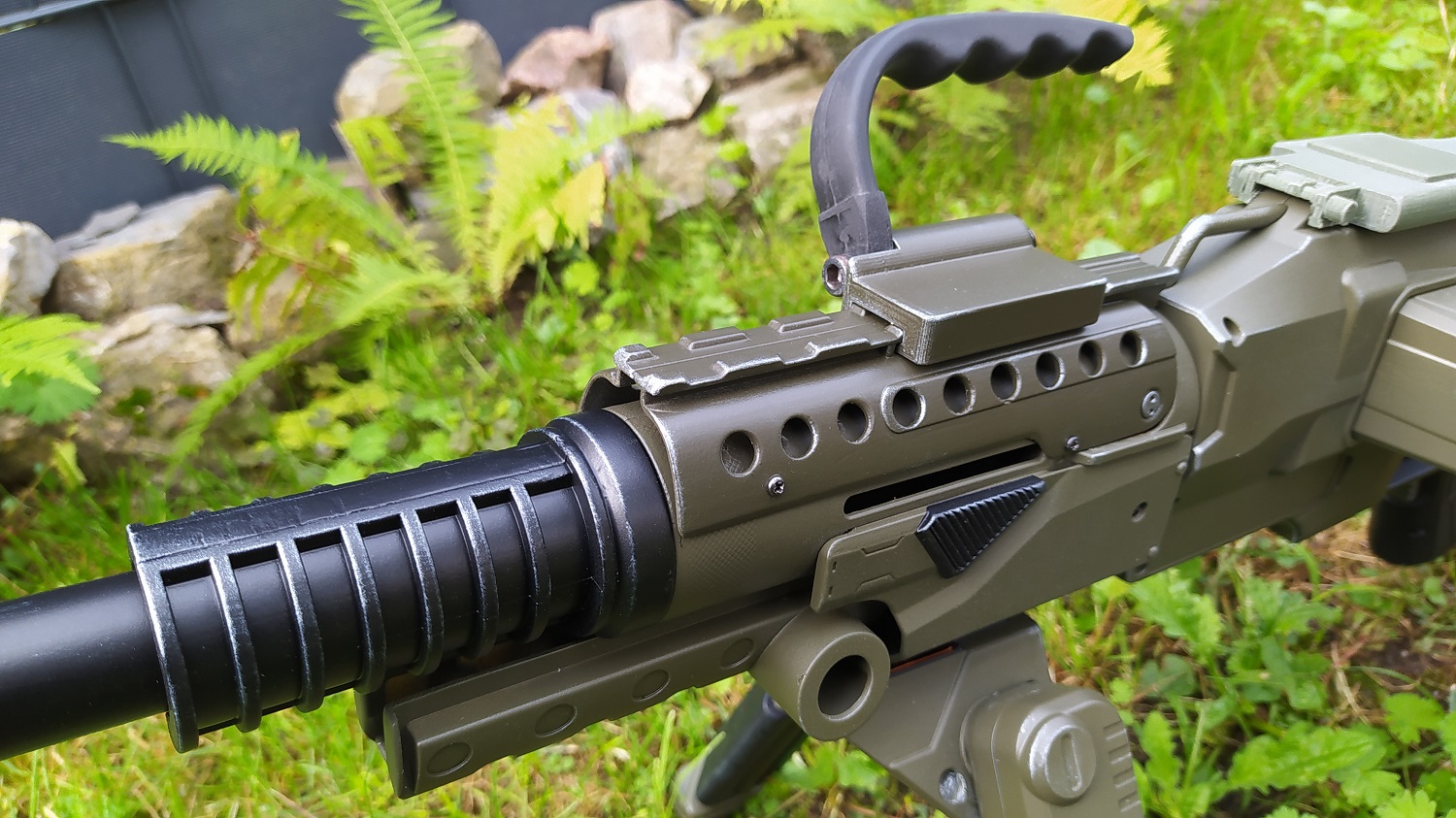

The Jungle Queen
Bei diesem Blaster hab ich mich Richtung M249 orientiert, der Gesamteidruck ist wohl etwas zu realistisch geworden:|. Da macht die gewählte Farbe ihrem Namen alle Ehre: Evil Green :D
Die Platte auf der Rail ist allerdings noch nicht lackiert und ein Korn fehlt noch, Bilder werde ich hier dann einfügen!
der Stock wird als Batteriefach dienen, das Voltmeter passt hier auch gut rein
Blastaman
832
Genial. Was war das ursprünglich mal? Welche Teile hast du extra beschafft/gedruckt?
Edit: da war einer schneller :);)
Das war 'ne Evader, gedruckt hab ich nur das Oberteil auf der Rail, die Halterung für den Griff (der kommt aus'm Elektroschrott, Industielampe!), Füllstücke und jetzt noch das Korn. Der Lauf besteht aus Evader Lauf, Retaliator Schlitten, Raider-Laufteilen und Longshot Zweibeinbefestigung.
Da fällt mir noch ein, das gerippte Teil am Lauf ist ein Reduzierstück von 'ner Fahrradkindersitzhalterung :crazy:
Den "Mündungsdämpfer" hab' ich auch gedruckt.
@Blastaman Wirklich mega :D
Woher stammt das Evil Green?
Die Farbe ist 'ne Belton Molotow Premium und heißt richtig "evil olive" :rolleyes:

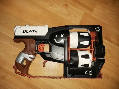

So ich bin auch mal wieder "fertig" mit einem Blaster.. es lief nicht alles so, wie geplant..
Projekt "Demon Hunter"
Alles begann als ich letztes Jahr November einen 50% Rabatt Gutschein bei RadioactivesDesigns Gewonnen habe.. und ich mir dort alle 3D Files gegönnt habe.
Ich habe kurzerhand die Größte trommel die in meinen Drucker passt gedruckt und mich dran gemacht diese in eine Hammershot zu verbauen..
Alte Trommel Raus, neue Trommel rein, test.. sie dreht sich nicht, alles fühlt sich schwärgängig an..
nachschleifen, dreht sich nicht richtig.. wiederholen..
AR Raus, Totraumfüller rein (Danke hier an @Rainbow ) darts ploppen jetzt ab und an aus dem lauf, stock höchstens 6 meter..
Am ende War ich so gefrustet, das sich die Trommel nicht richtig drehen wollte, das ich mir geschworen habe, nie wieder eine 3D Druck Trommel in einen Hammershot ähnlichen blaster zu verbauen. und das eigentlich Geplante BP Hammershot kit hab ich auch nicht verbaut, weil es mir zu schade war, es in einem Blaster zu bauen der nur 50% funkt.
eventuell werde ich den griff noch mit Leder überziehen.. der Optik wegen.. das Messer ist 100% PLA, was ich sehr schade finde.. fürs Cosplay, vielleicht ganz schön.. aber fürs LARP böse.. wenn das jemand 3D Scannt und in TPU Druckt, würde ich es ersetzen..
im Großen und Ganzen, optisch finde ich den Blaster sehr schön, Dekorativ ist er auf jeden fall.. nur leider nicht sehr zuverlässig..
Edit: @FetteWorst hat den Demon Hunter Perfekter gemacht, das Messer ist jetzt Gummi
